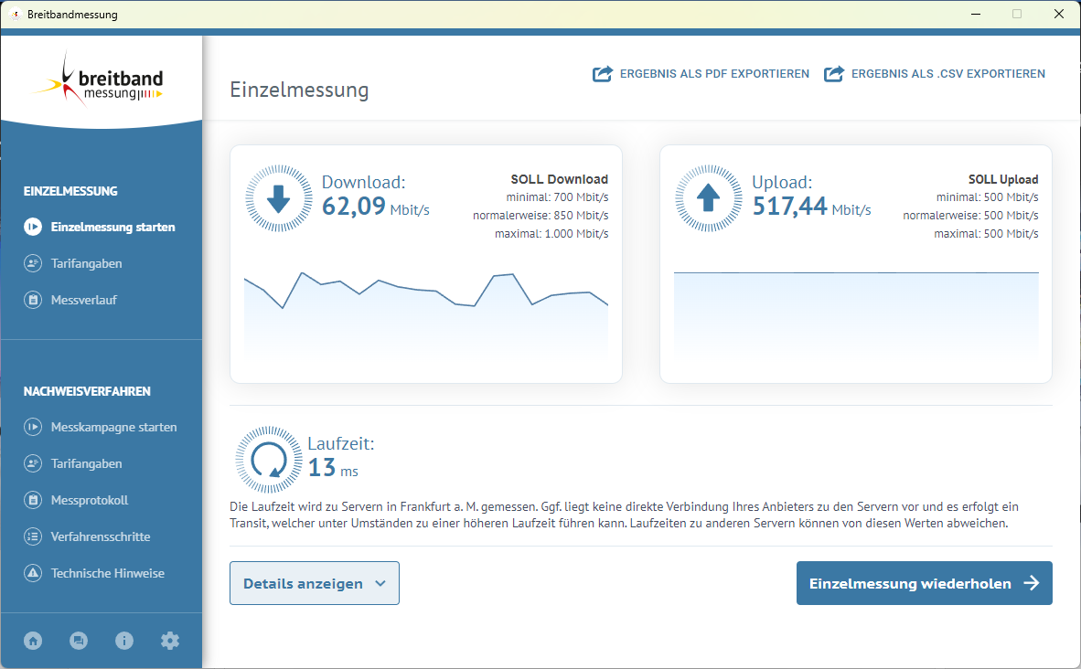

In dem Fall da lang: https://www.breitbandmessung.de/

hab die Werte auf Windows-default zurückgesetzt, wie von Dir beschrieben.
@.one:

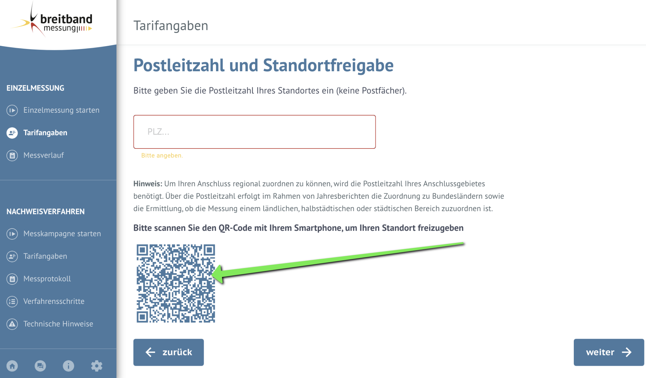

kann ich nicht starten, breitbandmessung verlangt das Scannen eines QR-Codes, da fehlt mir die entsprechende App auf dem Handy bzw. das Knowhow.

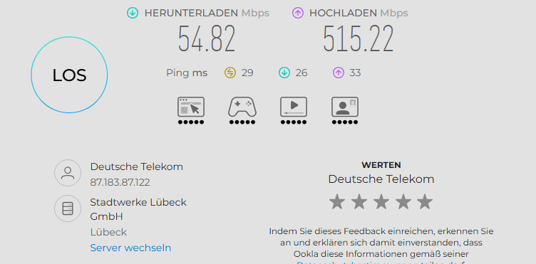

Speedtest.net liefert folgendes:
Bei mindestens 10 Messungen unterschiedlicher Anbieter wurde eins klar:
Der Upload ist korrekt, der Download um den Faktor 2 bis 20 (!) niedriger als erwünscht.
Ich verstehe auch nicht, warum ein Test bei unterschiedlichen Test-Servern mal 50 MBit, mal 500 Mbit. als Ergebnis auswirft. (Tests im Abstand von 1 Minute)

Hier der Link zum Breitbandmessung-Tool der Bundesnetzagentur für Windows:
https://download.breitbandmessung.de/bbm/Breitbandmessung-win.exe

Du meinst den QR Code?Gondulf schrieb:kann ich nicht starten, breitbandmessung verlangt das Scannen eines QR-Codes, da fehlt mir die entsprechende App auf dem Handy bzw. das Knowhow.
Drück mal auf weiter und im folgenden Dialog wählst Du wie zufrieden du mit dem Anbieter bist, dann kannst Du die Messung durchführen

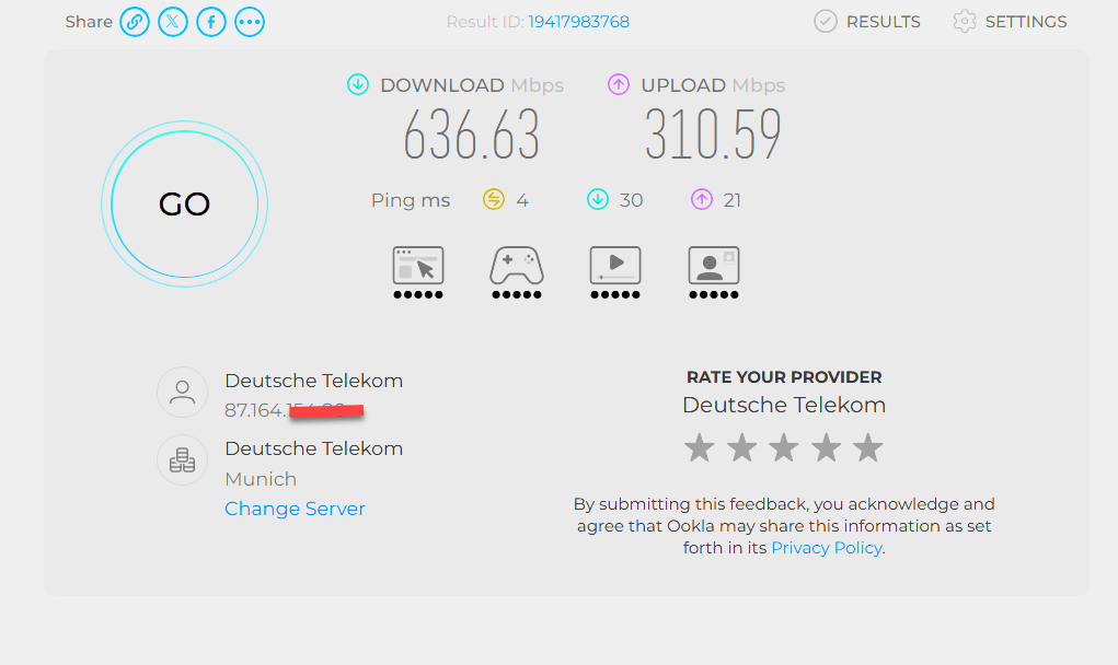

Was mich wundert und ich ggf. überlesen habe, wurde er Speedtest von Ookla auch gegen den vorgeschlagenen (optimalen) Server gemacht, in meinem Fall (Telekom) geht der Test gegen nächsten Punkt in München.
Habe gar nicht verstanden warum gegen Tele AG oder diverse Stadtwerke der Test gemacht wird.
Jedoch sind bei mir die Werte auch bei Lübeck und Tele AG ähnlich.
Das sieht bei mir - wie zu erwarten - aus (600/300).

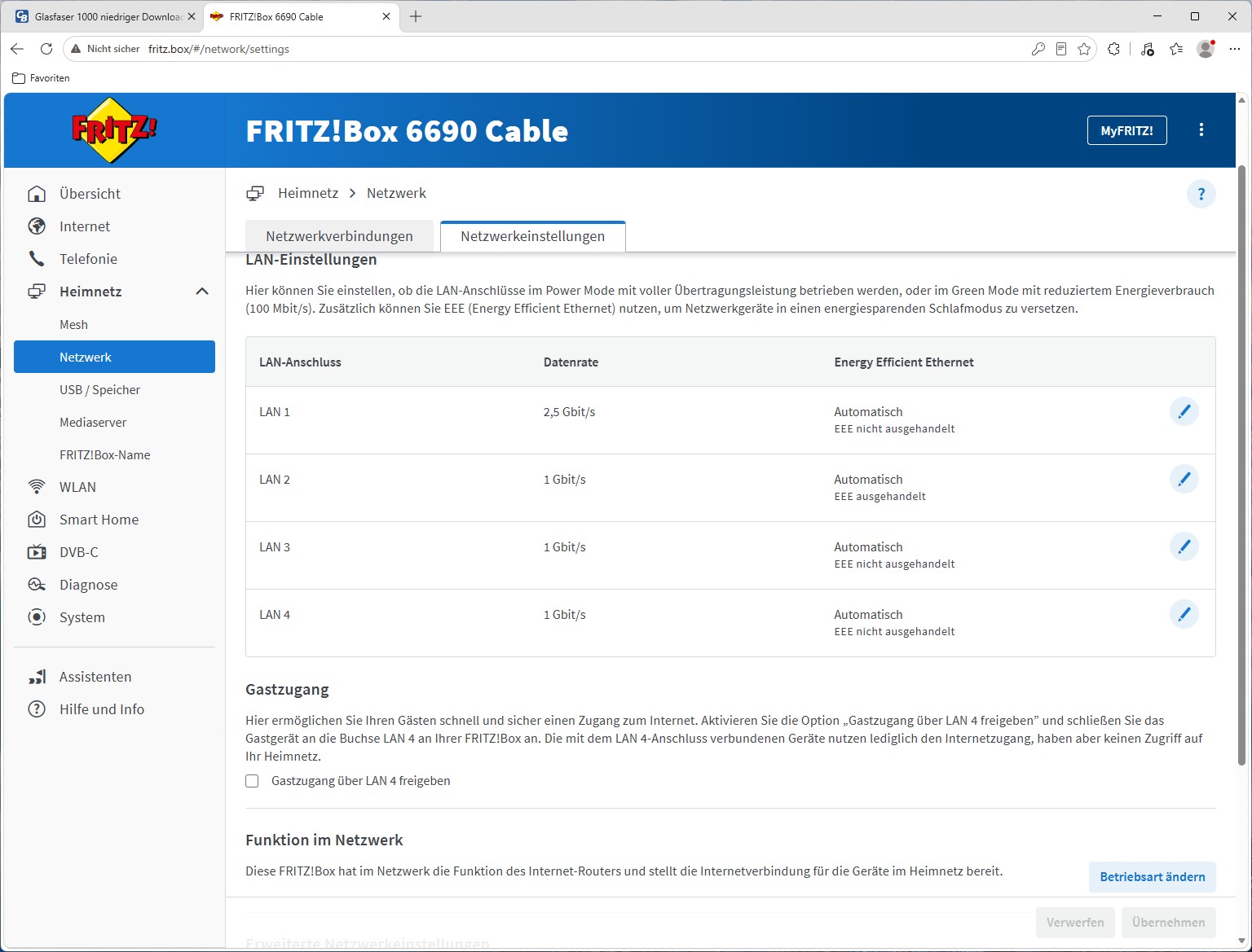

Deine Lan Verbindung vom Board läuft auch mit 1000 Mbps ?
Wie siehts in der Fritzbox aus, auch da alle Lan Ports auf 1000 gestellt ?

Wo überprüfe ich das? (Windows 11 Home)R4ID schrieb:Deine Lan Verbindung vom Board läuft auch mit 1000 Mbps ?
Wenn der TE einen Upload von >500Mbit erreicht und teilweise 300 oder sogar 600 im Download, dann ist diese Frage doch obsolet, ansonsten wäre ja bereits bei 100Mbit Schluss.R4ID schrieb:Deine Lan Verbindung vom Board läuft auch mit 1000 Mbps ?

@Gondulf Taskleiste rechts unten auf das entsprechende Symbol rechtsklick, Netzwerk und Interneteinstellungen, Ethernet.
Wurde Software installiert welche bei der Ethernetverbindung rumpfuschen? Killernic Software oder ähnliches vom Mainboard/Ethernetchip Hersteller. Darum wäre es ideal eine Gegenprobe mittels eines Linux Live systems zu machen
