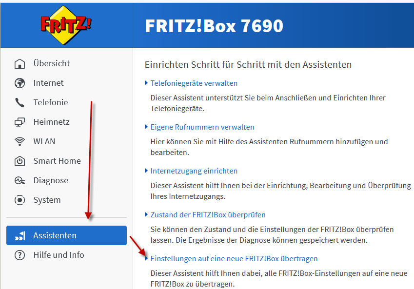

Du hast also eine neue Fritzbox?
Genau DAFÜR ist doch ein Assistent auf jeder Box um genau DAS zu machen.
Falls es die selbe Box ist, siehe #2
Im Falle neue Box:
Man fängt an GF zu aktivieren nach Vorgabe der Telekom.
Ist das passiert kann man die Daten der Fritzbox umziehen.
Ich bin so von einer 7590 auf eine 5590 gewechselt.
Hier mal in Farbe und bunt (Beispiel 7690):
Die GF-Einstellung bei einer Fritzbox mit Telekom als Provider ist auch manuell kindisch einfach zu machen im Notfall.
Hat 100% alles korrekt geklappt? Meiner Erfahrung nach kann es immer passieren, dass nicht alles korrekt verbunden wird. Hatte kürzlich bei einem Kunden den Wechsel von 7490 auf 5590 mit dem Assistenten durchgeführt. Zwei von drei Thermostaten, eins von vier Telefonen sowie die Repeater wurden trotz korrekter Anzeige später nicht richtig erkannt und mussten neu gekoppelt werden. Aber dennoch deutlich weniger Arbeit als mittels Sicherungsdatei, wo man deutlich mehr händisch machen muss.
Also bei mir hat es recht gut geklappt, sind neben den Einstellungen mit diversen Weiterleitungen, drei Telefonnummern und drei Smarte Stromzähler alle Einstellungen rübergekommen.
Verloren habe ich die Sperrlisten für lästige Anfrufer, aber die hat sich schnell wieder aufgebaut.
Der Rest ging problemlos.
