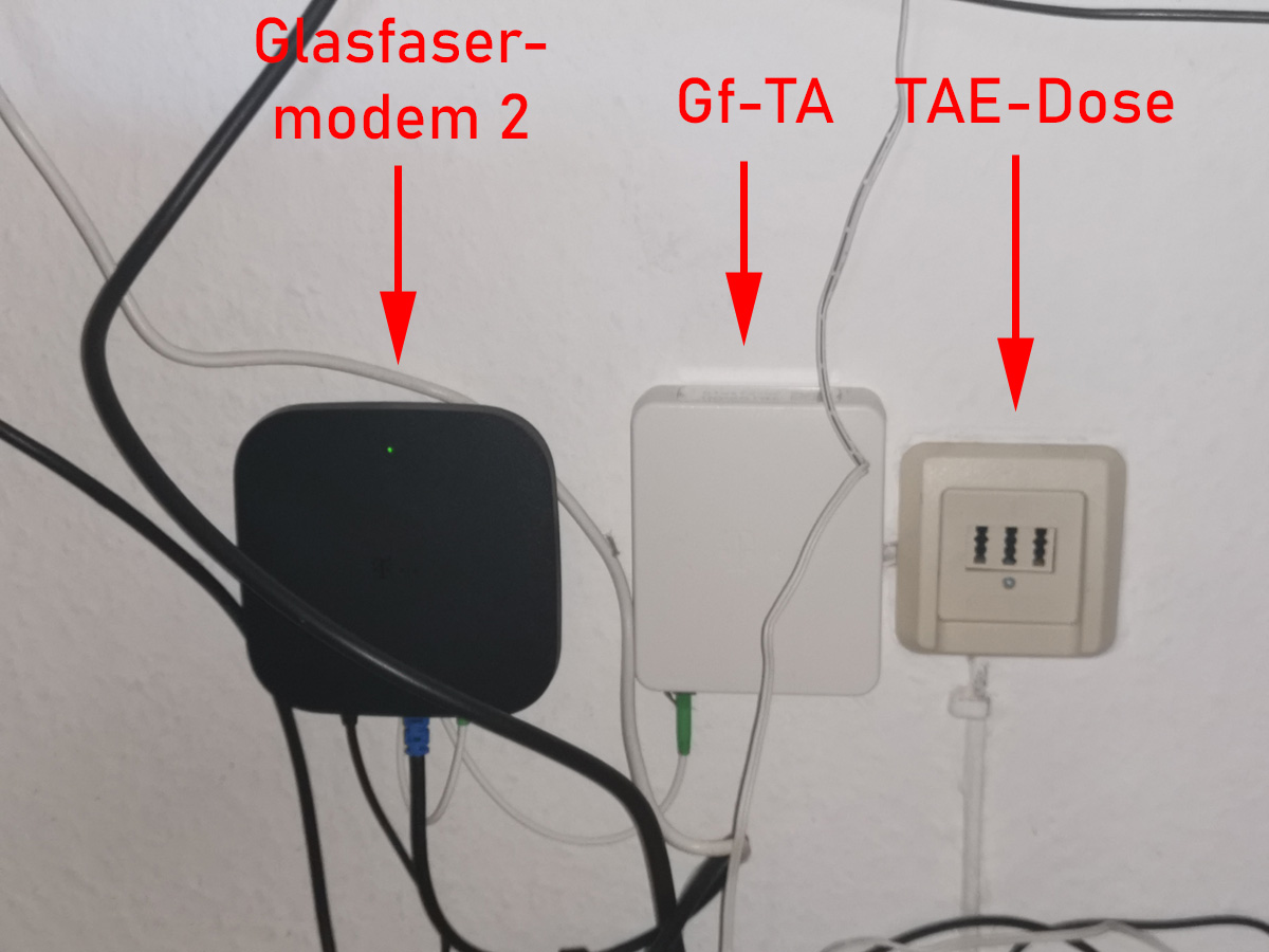

In der Wohnung wird optimalerweise eine GF-TA installiert (Gegenstück zur TAE, passiver Übergabepunkt) und daran das ONT angeschlossen. Nicht jeder Kunde will ein ONT (Modem) vom Provider haben, sondern z.B. auch direkt eine FritzBox Fibre anschließen. Leider gibt es viele Provider, welche immer wieder versuchen ihr ONT in der Wohnung als Übergabepunkt zu definieren.
Bei mir sieht das so aus (Telekom-Glasfaser):
Vom HÜP im Keller wurde von der beauftragten Firma ein Glasfaserkabel in die Wohnung gelegt und an den Glasfaser-Teilnehmeranschluss (Gf-TA) angeschlossen. Danach habe ich dann das Glasfasermodem 2 an den Gf-TA angeschlossen und den Einrichtungsprozess abgeschlossen. Dann habe ich noch meinen alten Router (Telekom Speedport W 724V, Typ A) an das Modem angeschlossen und ich war wieder online.
Die TAE-Dose ist zwar noch angeschlossen, wird aber nicht mehr benötigt.
Reaktionen: mibbio und c-mate
