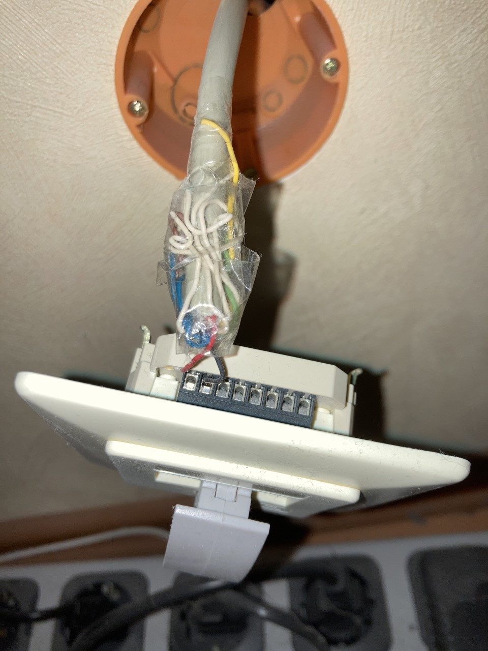

@Uncle-Sammy-2 schraub doch mal die Dose ab und mach ein Foto vom Kabel

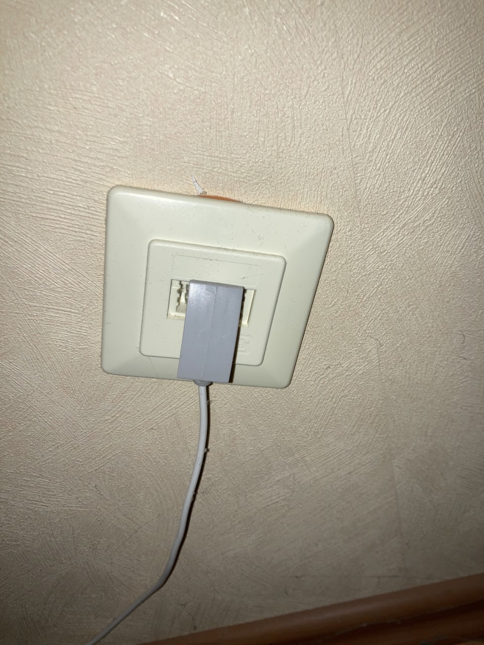

Also das hier kommt oben an
OMG: gerade das erste mal reingeschaut, dabei hat sich direkt ein Kabel gelöst. Ist wieder dran, geht wieder alles :-)

Verflucht .. es IST ein CAT-Kabel ..... das kannst du nutzen. SEHR ungewöhnlich und muss "selbst" gemacht worden sein.
Du brauchst natürlich einen Cat-Stecker zum selbst crimpen .... bzw. 2 . Einen für oben und einen für unten.

Das dürfte ja ein uraltes Netzwerkkabel sein. Haus Baujahr 1997. Wahrscheinlich Cat5?!
Macht das 500 MBIT wohl mit?
Im Netz finde ich:
"Kontaktanzahl im Steckerkopf gibt an, ob 100 Mbit/s oder 1 Gbit/s (schneller) erreicht werden können."
Was bedeutet das bei mir?
Sofern es 8 Adern sind KÖNNTE 1GBit klappen, sind es nur 6 ist maximal 100MBit drin. Hängt von der tatsächlichen Qualität des Kabels ab und wie sich die damit verbundenen Geräte dann einigen. Es kommt auf einen Versuch an aber wenn es nicht klappt kannst du dieses Kabel nutzen um das neue durch das Lehrrohr zu ziehen .... nur so als Tip :-)
