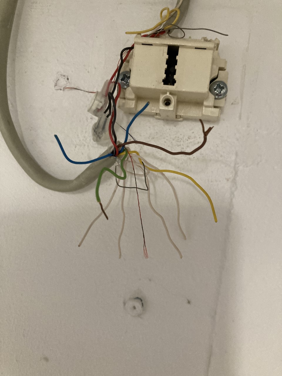

Habe im Keller noch eine Dose entdeckt, die mit einem Regal zugebaut war.
Was man noch so alles entdeckt, wenn man ganz genau sucht :)
Da kommt der Klingeldraht von draußen an und wird anscheinend zum Netzwerkkabel umgemodelt...
Hab das mal aufgedröselt.
Ich sehe:
1 x rot (angeschlossen)
1 x schwarz (angeschlossen)
2 x blau
1 x grün
1 x braun
1 x gelb
4 x weiß
Kann das sein?!
Was wäre das für ein Kabel?

Das dürfte ja ein uraltes Netzwerkkabel sein. Haus Baujahr 1997. Wahrscheinlich Cat5?!
Nix Cat, sonder J-Y(St)Y. Das ist kein Netzwerkkabel, sondern ein "Telefonkabel". Kann aber genutzt werden.
Uncle-Sammy-2 schrieb:
Macht das 500 MBIT wohl mit?
Sollte sogar Gigabit-Ethernet schaffen wenn das Kabel nicht zu lang ist.
"Kontaktanzahl im Steckerkopf gibt an, ob 100 Mbit/s oder 1 Gbit/s (schneller) erreicht werden können."
Auf Installationsleitungen wird nicht gecrimpt. Es gibt zwar spezielle Crimpstecker, aber auf das Kabel gehört ne Dose (entweder LSA oder Keystone/Modular Jack).
Wenn das Kabel zu langsam ist und nicht getauscht werden kann, einen G.hn Adapter dran.

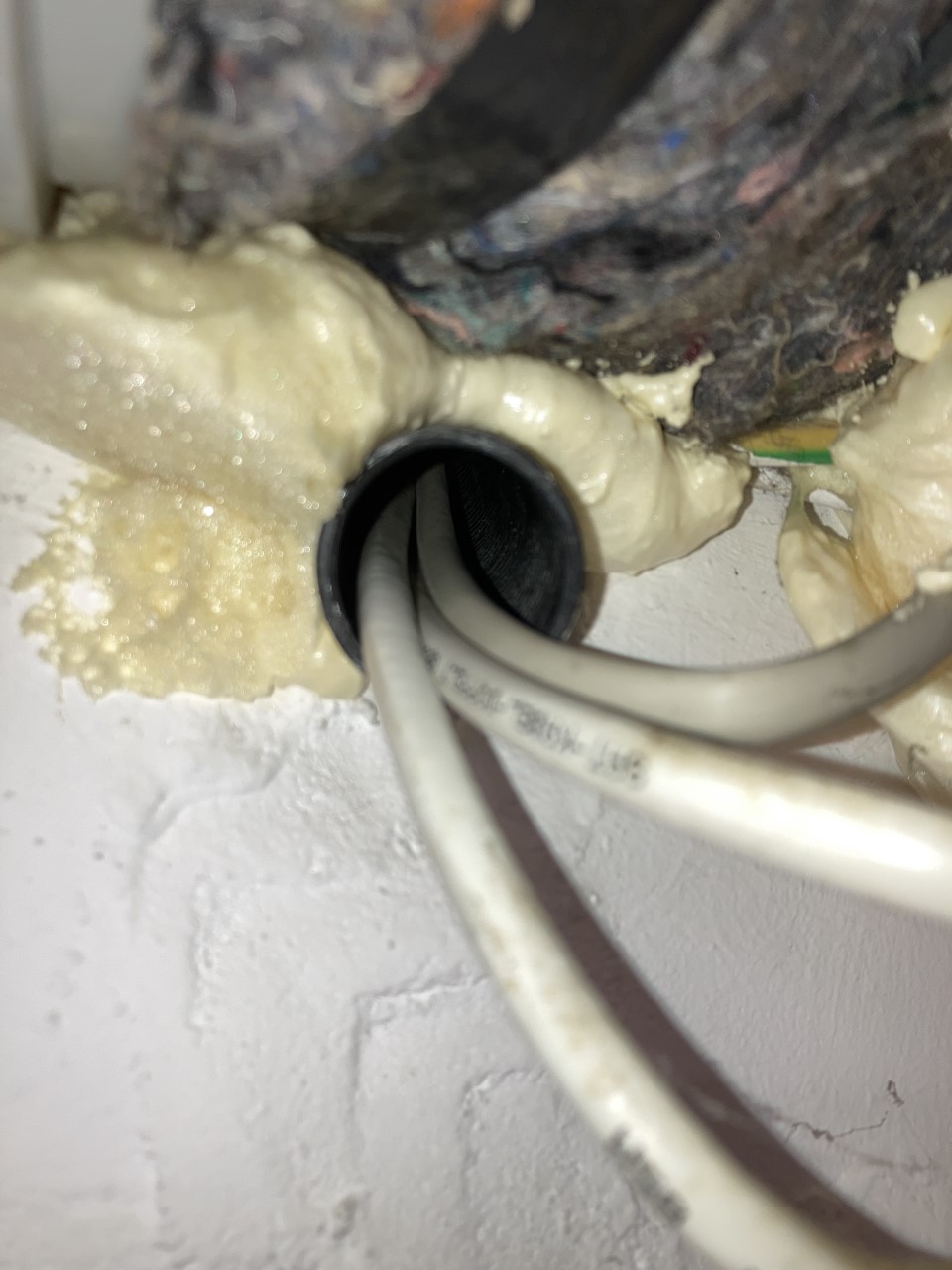

Zum Bild:
eins dieser 3 Kabel ist das J-Y(St)Y Telefonkabel, mit welchem ich das neue Kabel durchziehen würde.
Das sollte klappen oder? Knicke dürften da nicht sein, eher gerade vom Keller zum Dachboden
Och .... das ist so "Groß" da könnte sogar ein "fertiges" Cat-Kabel mit Stecker durch passen ... meiner Meinung nach :-)
Aber ja : Wenn du ein REINES Modem unten als "Endpunkt" gesetzt kriegst liegst du richtig, es ist aber auch möglich direkt einen Router (mit internem Modem) zu nutzen wie es z.B. bei Fritzboxen der fall ist, DANN würde sich anbieten "oben" nur einen Switch zu setzen statt den Router nach oben zu setzen.
Auf keinen Fall ein fertiges flexibles Kabel mit Stecker nehmen. Glaub mir, selbst ohne Stecker hat man zu tun, dass es durchgeht. Jede Kurve macht es enorm schwieriger.
Du solltest ein Verlegekabel (ohne Stecker) einziehen. Das wird ein wenig abisoliert und die einzelnen Adern mit den einzelnen Adern des alten Kabels verdrillt. Schau dir Youtube Videos dazu an. Außen rum dann noch ein Isolierband, damit die Kanten vom abisoliertem Kabelmantel nicht irgendwo hängen bleiben und schließlich noch "Flutschi" (Spülmittel mit Wasser) als Gleitmittel. Am besten oben auf dem Dachboden zusammen hängen und nach unten ziehen. Dann hilft die Schwerkraft mit. Und eine zweite Person sollte oben das Kabel leicht nachschieben.

Kauf 2 Keystone Module und teste einfach das verlegte Kabel bevor du ein neues einziehst.
Hier die Belegung:
Zusammengehörige Adernpaare findest Du, in dem Du das Kabel etwas weiter abmantelst.
Die Schirmung isolieren. Wahrscheinlichkeit, dass stabil Gigabit darüber geht dürfte bei größer 80% liegen.

Problem ist, dass das Rohr, durch das das Telefonkabel geht, nur schlecht erreichbar ist und auf dem Dachboden durch damaligen Rigips-Ausbau alles verbaut ist.
Würde da nur ungern kriechen, sägen und werkeln
Loch in die Gipswand sägen und dann eine Wartungsklappe einbauen. Geht mit dem richtigen Werkzeug ziemlich flott und schaut nicht völlig schlecht aus.
