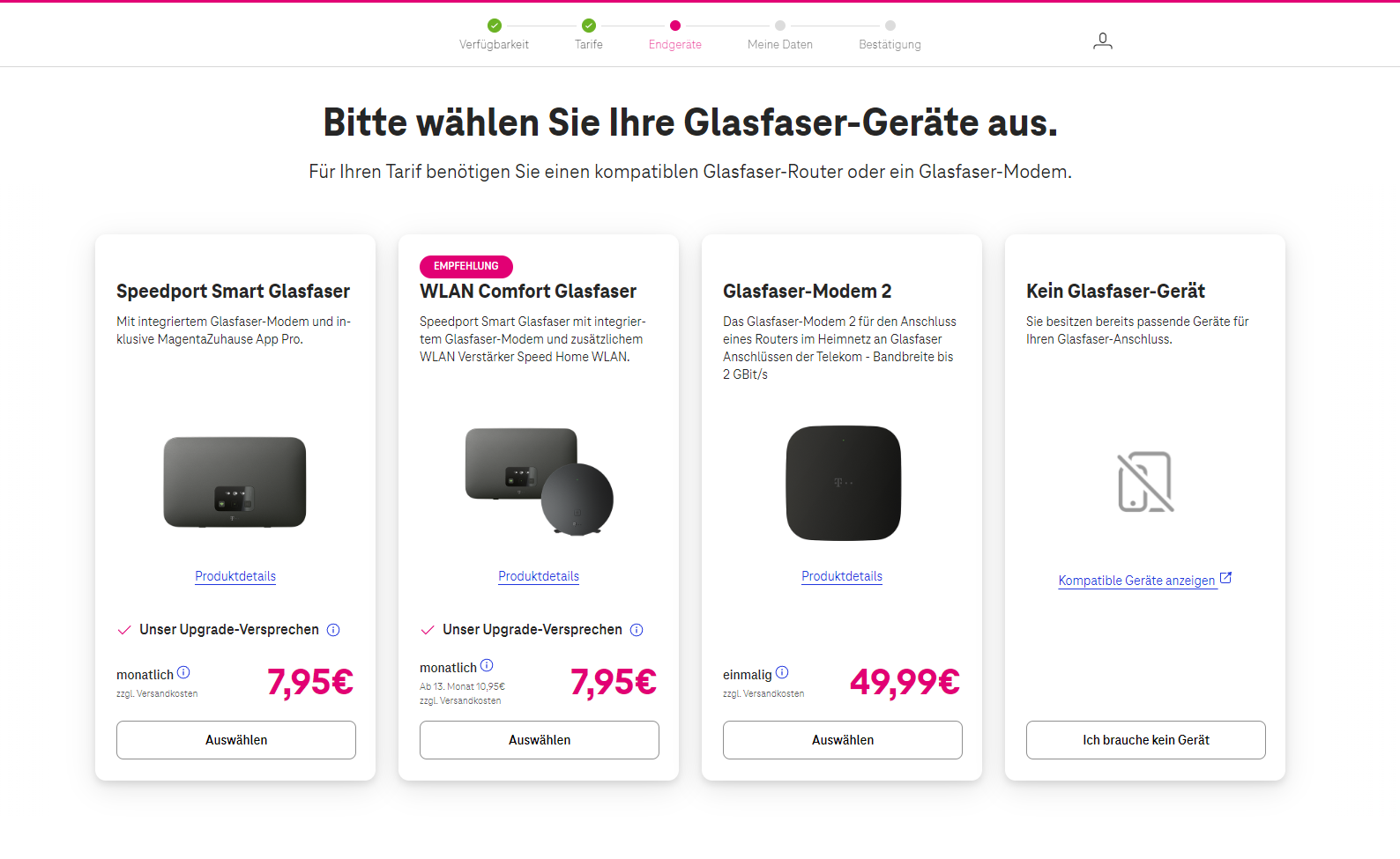

kommt drauf an. Bei der Telekom bekommst du es für 50€ + Versand "mit". Bei der Deutschen Glasfaser gibts das umsonst.
Das man im anschluss die vorhandene Kabel weiternutzen kann, würde ich nicht rauslesen. Oder woran erkennst du, dass die vorhandenen Kabel LAN Kabel sind?
Echt das kostet jetzt Geld? Ich hab es bei der Telekom mit dazu bekommen, mein Anschluss ist aber jetzt auch schon sechs Jahre alt.
@Masamune2 Ja, es sei denn, es gibt noch was kleineres als das Glasfasermodem 2. Denke aber nicht.
gerade bei einer neuanschaffung macht es für mich keinen Sinn ein GF Modem zu kaufen und am besten noch ne 7590AX oder sowas für 6€ im monat zu mieten. Dann liebe ne 5590 im Angebot für 220€ und man hat die miete nach 24 Monaten schon drinnen und braucht kein Glasfasermodem.
