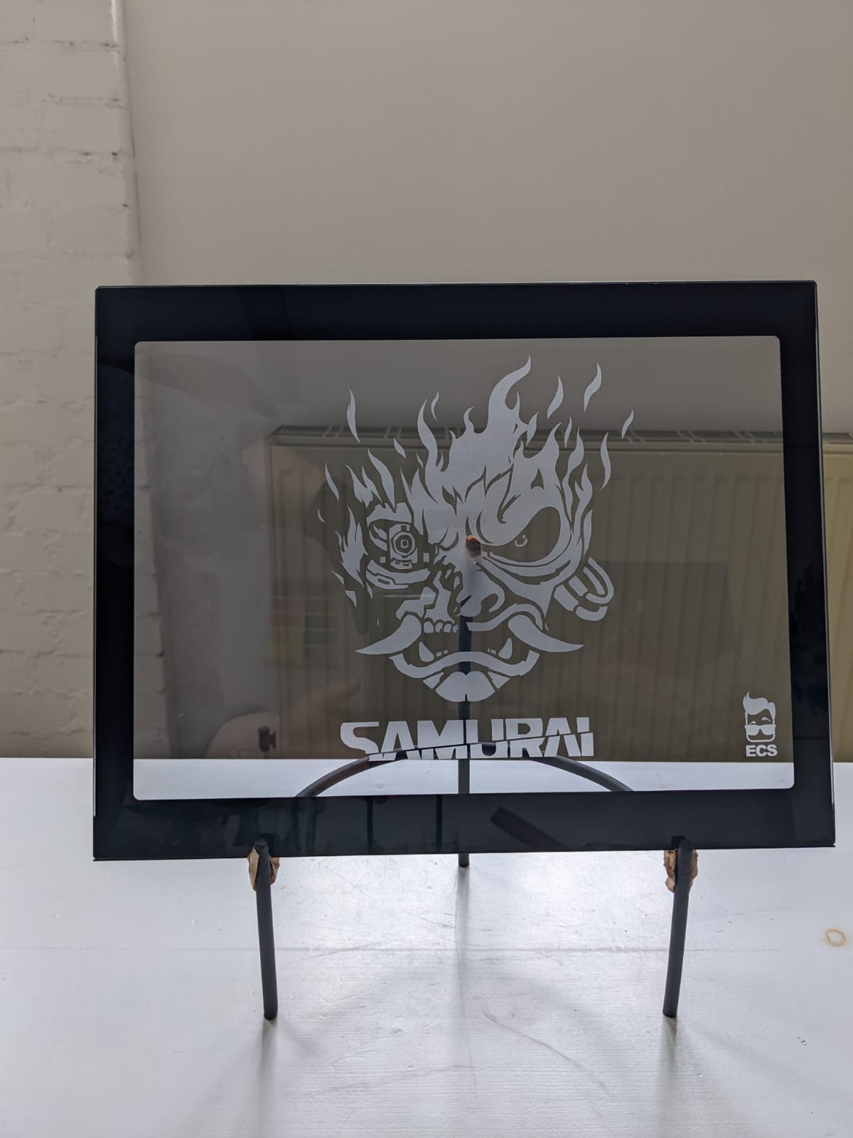

Hey Leutz,
wie versprochen, das Ergebnis vom strahlen mit Korund.
Ergebnis ist super gelungen.
Danke für eure Tipps und Ratschläge.
VG phoenix
Reaktionen: fram
Technisch wirklich sauber durchgeführt. 👍
