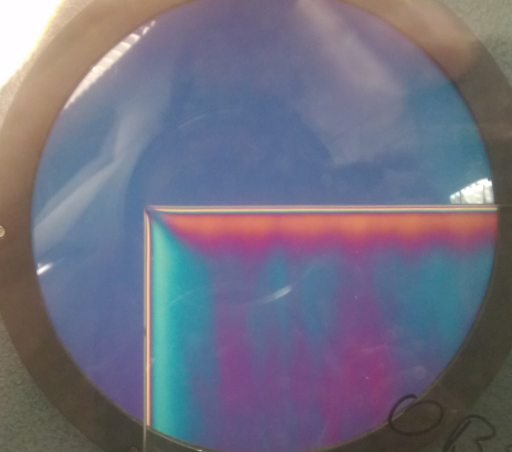

Falls Du es risikieren willst:
Hier eine gehärtete Scheibe, die noch in der Werkstatt rumlag.
Zur Verdeutlichung im Spannungsprüfer fotografiert.
Die deutlichen Farbränder entlang der Kanten zeigen die internen Spannungen im Glas.
Direkt an der Kante sieht man sogar zwei oder drei direkt nebeneinander liegende Farblinien.
Dort ist die Spannungbelastung am grössten.
Ich würde beim Strahlen die Ränder immer abkleben, ordentlich dick und auch rund um die Kante umschlagen.
Dabei würde ich mindestens 1cm, besser 2cm vom Rand gemessen abkleben.
Das schränkt ggf. das Motiv etwas ein, reduziert aber das Berstrisiko.
