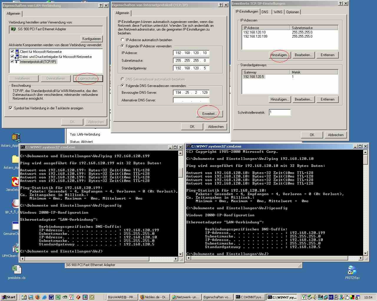

Bei WinXP Prof.:
Systemsteuerung --> Netzwerkverbindungen --> Rechtsklick auf gewünschte Netzwerkverbindung --> Eigenschaften -->Internetprotokoll (TCP/IP) --> Eigenschaften --> Erweitert. Dort kann man jedem Netzwerkadapter zusätzliche IP-Adressen, Netzmasken und Gateways hinzufügen (nur wenn die erste IP nicht per DHCP vergeben wurde)
Alle IP´s sind dann gleichzeitig aktiv und können gleichzeitig genutz werden
gruß pgs-joschi
NEIN, nein und nochmals nein!
Das ist eine Alternative IP Adresse. Stell mal beide IP-Adressen ein und versuch beide zu pingen :freak:. Du hast entweder die eine, oder die andere...
DAS GEHT SO NICHT.
Meine güte, so schwer isses doch nicht -.-.
PS:
Wenn Du behauptest es funktioniert doch, mach bitte screenshots...Spätestens da solltest Du dann merken das es nicht geht :D
Spaetestens jetzt weisst du hoffentlich, dass du nur Unsinn von dir gegeben hast.:rolleyes:
pgs-joschi schrieb:
Genau ist ganz einfach!
gruß
pgs-joschi
Ok Du hast mich überzeugt.
Tut mir leid das ich so blind / stur auf meine Meinung gepocht hab. Man lernt halt nie aus ;).
Sorry nochmal
