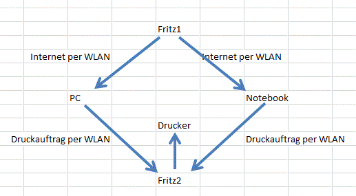

Beschreibe bitte mal wie dein Netzwerk aussieht. Am besten machst du eine kleine Zeichnung wo du die Fritzboxxen, Kabel und IP-Adressen einzeichnest. Mir erschließt sich nämlich nicht wirklich warum du überhaupt zwei parallele WLAN-Verbindungen benötigst.
Ich habe eine Fritzbox, um ins Internet zu gehen und eine zweite, an dem über USB ein Drucker hängt. Desweiteren habe ich einen PC und ein Notebook. Ich kann den Drucker nicht an die erste Fritzbox anschließen, da diese keinen Anschluss hat. Daher brauche ich zwei Boxen, ergo zwei WLAN verbindungen, da aufgrund der räumlichen Trennung kein Kabel verwendbar ist.

In deinem Fall ist das aber nicht notwendig. Einen Access Point kann man auch als Client in ein bestehendes WLAN einbinden und das Netzwerk dann über seinen LAN-Port an Geräte ohne WLAN verteilen. Ob die Fritzbox den Client-Mode beherrscht, weiß ich aber leider nicht. Ansonsten könntest du dir einen günstigen WLAN-Router kaufen, der das unterstützt. Den meldest du dann im WLAN der Fritz1 an und dann versorgt er die Geräte, die an ihm angeschlossen sind mit Netzwerk. Statt zwei getrennte hast du dann ein gesamtes Netzwerk und musst nicht ständig umschalten, wenn du drucken/surfen willst.

Fritz1 für Internet ist die 7312 und hat keinen USB Anschluss und unterstützt meines Wissens nach nicht das Einbinden anderer Boxen als Repeater. Fritz2 ist die 7170. Verbinden per LAN Kabel ist nicht möglich, da Fritz1 im Flur an der TAE Dose steht. Fritz2 steht neben dem Drucker im Büro :-(
