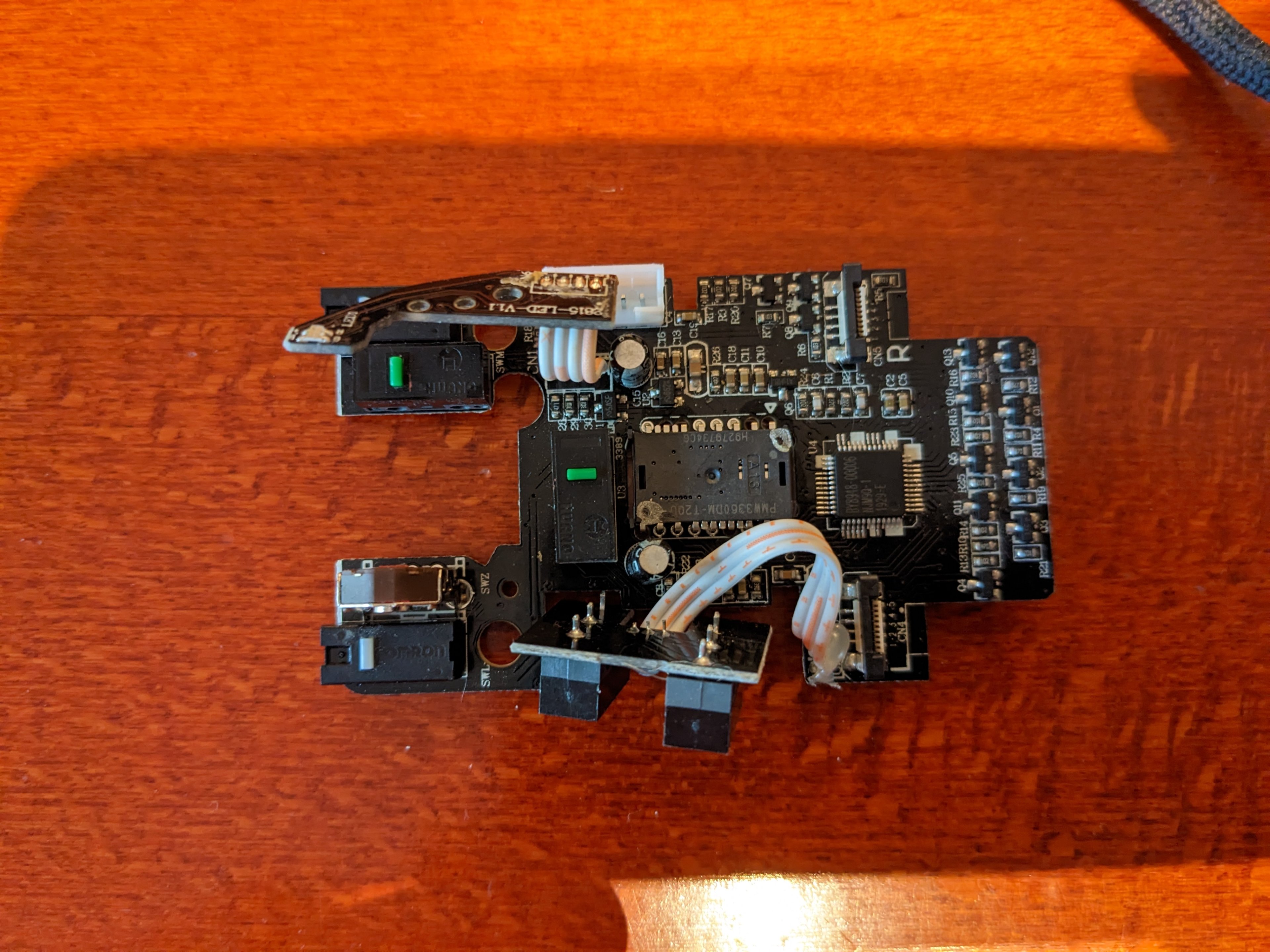

I.d.r sieht man bei glorious sehr viele Schalter von Kailh. hast du mal ein Foto vom Switch? kannst sie ja wieder zu schrauben
schau mal ob er darin erkennbar ist. Helfe dann auf aliexpress :)
@madmax2010
Das Video ist ganz gut und könnte hilfreich sein beim Zerlegen.
Nur leider sieht man da keine Modellbezeichnung. Nur den Hersteller namens "Huano". Das Modell dürfte auch zwischen den beiden Mikroschaltern angeschrieben sein. Werde ich wohl oder übel zuerst auslöten müssen, damit ich die Bezeichnung finde.
Ich glaub ich muss mir da vorher eine neue Übergangsmaus zulegen. Zumindestens Aufschrauben werde ich sie mal heute Abend.

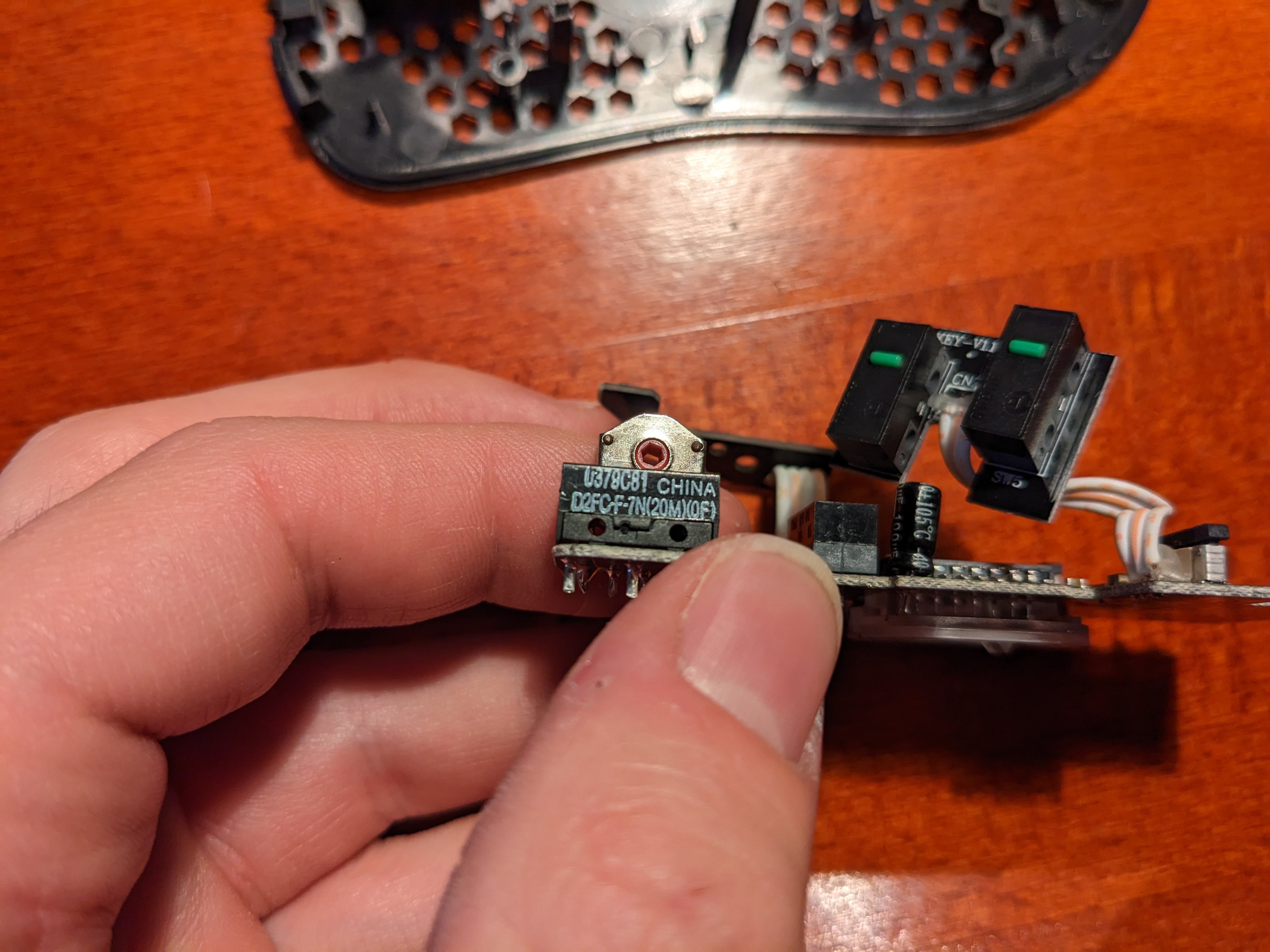

Ich habe gerade die Maus zerlegt und dabei gesehen, dass der Mikroschalter für DPI und Mausrad der selbe Schalter sind:

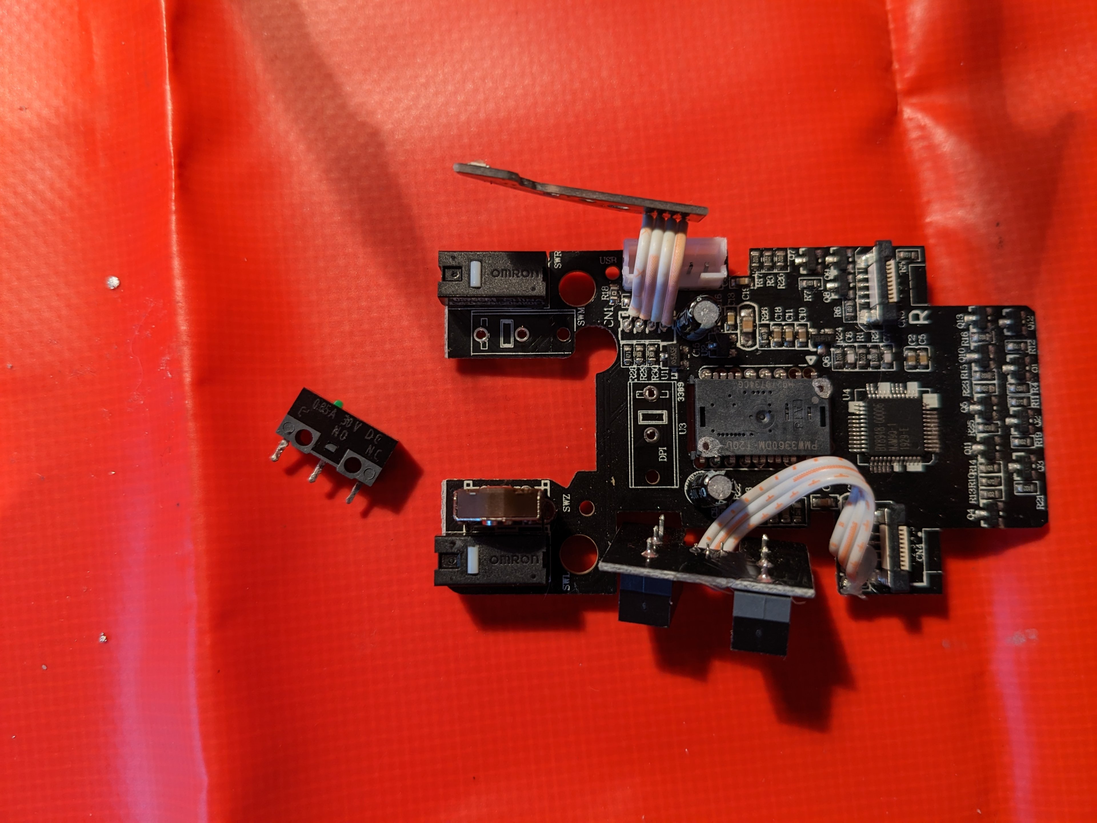

Da ich nur eine DPI Stufe eingestellt habe und nutze, habe ich kurzerhand einfach die beiden Schalter getauscht.

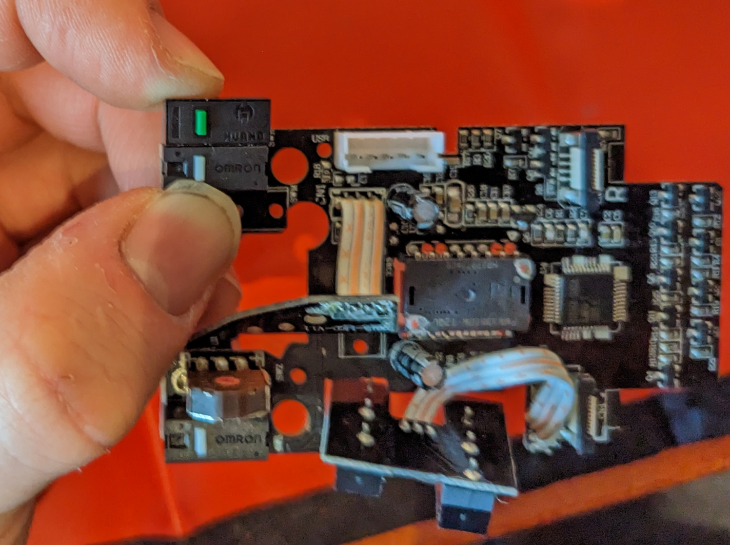

Diese Huano Schalter haben keinerlei Modelnummer oder Typenbezeichnung oben. Sie haben aber exakt die selben Außenmaße und Abstände bei den Lötstiften wie die Omron Schalter:
Ich werde mir ein paar Omron D2FC-F-7N bestellen und auf Reserve lagern. Außer mir kann jemand haltbarere Schalter empfehlen.
