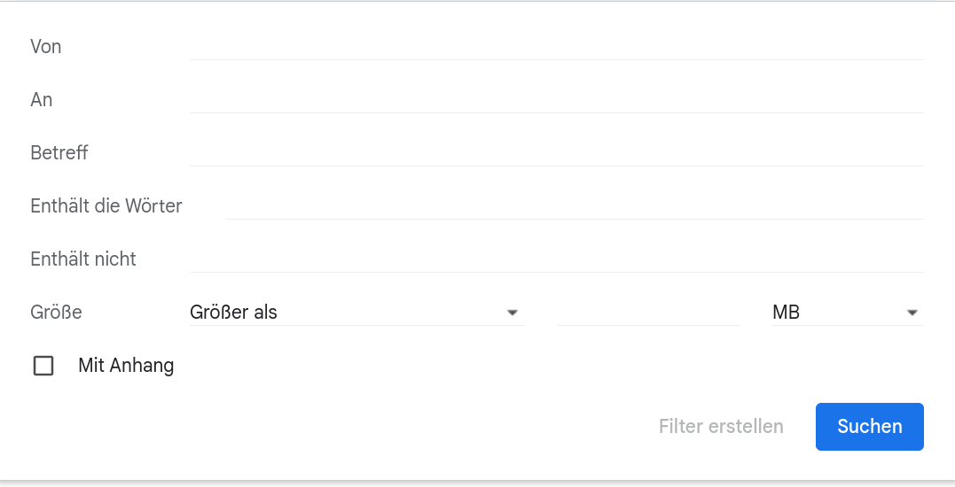

Ich könnte da also > 10B angeben und das dürfte alle Mails abdecken.
Im 2. Fesnter sieht man dann erst, dass man 1 Weiterleitungsadresse definieren kann und nicht mehrere. Also genau das selbe Problem wie ohne Filter. 1 eingehendes Email an 2 Email-Adressen weiterleiten ist nicht möglich.

Ich überlege mir Filter 1, alle Mails über 10B an email1, alle Mails < 20MB an email2. Bleibt die Frage, ob man die aktuelle Haupt-Weiterleitung dann deaktivieren muss, aber das kann man ja testen.

Also lege 2 Filter an, der eine leitet alles über 10Byte Größe an Lieschen.Müller weiter, Nummer zwei alles über 11Byte an Max.Mustermann.

Die Filterbedingung ist doch Nebensache, das kann man schon definiere.
Die Frage ist vielmehr brauche ich 2 Filter?
1. Email: grundsätzliche Weiterleitung ohne iFilter
2. Email: Weiterleitung mit Bedingung durch Filter
Hatte noch keine Zeit zum Probieren.
Für 2 Weiterleitungen reicht 1 Filter. Also die normale Weiterleitung für die 1. Email und den Filter für die 2.
Funktioniert auch in1 Kette
Versand an Email 1 bei gmail
Dort Weiterleitung zu Email 2 bei gmail
Email 2 hat eine Standard-Weiterleitung und 1 Filter für eine Weiterleitung an noch eine andere Email-Adresse
