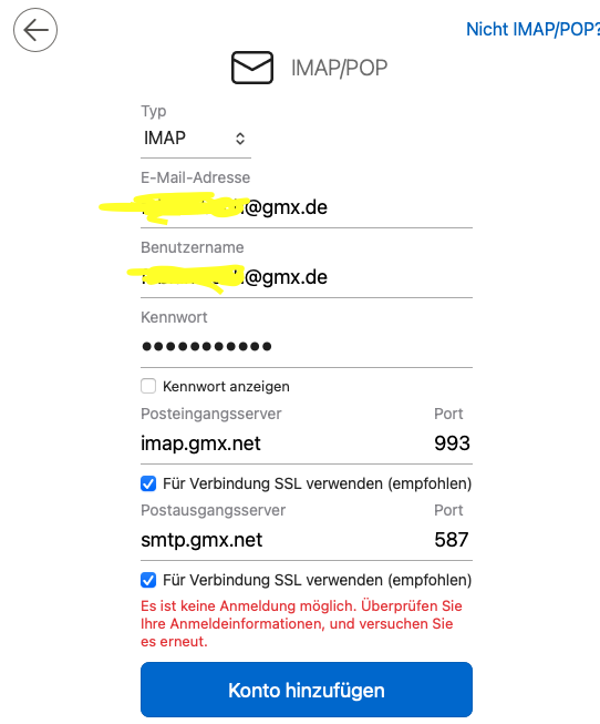

Anbei noch ein Screenshot aus Outlook.

Die Zieladresse ist .de und nicht .net?
Da ist beides vorhanden.

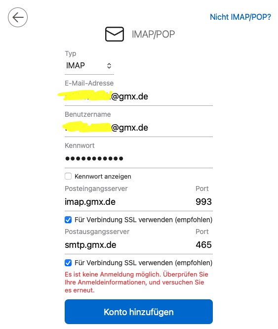

Machts nicht besser...
Das erste waren die Standard-Werte von Outlook.
