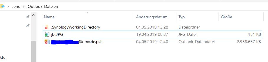

@fruchtgehalt : Funzt nicht. Die PST-Datei wird nicht gesynct. Eine andere Testdatei, die ich in den Ordner gelegt habe, schon:
778837
Ach so: Alleine bin ich damit immerhin nicht :rolleyes:
https://www.synology-forum.de/showthread.html?71528-PST-Datei-wird-nicht-synchronisiert!

Hast du das nas als laufwerk zb. m:\outlook.pst gemapped ?
@shuikun : Ja, ist ein Netzlaufwerk (Z:\Sicherungen\Emails\Jens\). Dorthin hätte die pst-Datei gesynct werden sollen.
Hier steht´s auch eindeutig: https://www.synology.com/de-de/knowledgebase/DSM/help/SynologyDriveClient/synologydriveclient
[...].pst-Dateien werden nicht unterstützt, da bei .pst-Dateien nicht gewährleistet ist, dass sie portabel sind.[...]
Schade, das wäre nämlich perfekt gewesen. :heul:
