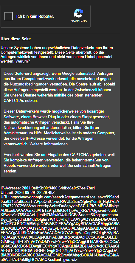

N'abend, zusammen. Wenn ich, mit den Browsern Opera, Vivaldi, Edge und Brave auf der Seite von https://www.google.com einen Suchbegriff eingebe und als Erweiterung nur uBlock und Microsoft Defender, die folgende Mitteilung.
Der einzige Browser, bei dem das nicht passiert, ist Firefox.
Ich habe sogar den Google Public DNS getestet. Immer wieder Bot-Check.
Das Kurioseste für mich ist: Wenn ich Proton VPN anmache und auf Schweiz gehe, kommt bei keinem Browser die Meldung …
Das ist doch vollkommen unlogisch.
Habe den kleinen Adw-Cleaner und Malwarebytes laufen lassen, finden nichts. Was kann ich tun?
Danke für Hilfe, Tipps und Ratschläge.
Deine IP vom Provider nach außen hat vlt. irgendwen der auffällig war oder ist, sollte in ein paar Stunden/Tagen/Wochen weg sein, kommt halt vor. 🤷‍♂️
Ja, normal, bist ja dann nicht mehr im (vermeintlichen) Botnetz. Die Gegenseite sieht dann nicht mehr die IP sonstwas vom Lokalprovider sondern irgendwas völlig anderes.

Ich denke auch, dass die IP‑Range auffällig ist. Das mit Firefox kann ich mir auch nicht erklären, aber der l#uft unbeeindruckt.

Das kann durch die IP-Range, die spezielle IP oder auch einfach durch Sicherheitseinstellungen in Browsern/Routern passieren. Z.T. geschieht das auch durch (ggfs. Kombiniationen von) Einstellungen, die man so garnicht auf dem Schirm hat. Kann alleine schon dadurch passieren, dass bestimmte DNS-Adressen durch dich blockiert wurden.
Oder natürlich, dein Gerät hat sich mit irgendeiner Form von Schadsoftware infiziert.
Für am Wahrscheinlichsten halte ich irgendwas DNS-Bezogenes - Firefox nutzt mWn. mittlerweile standardmäßig DNS-oder-HTTPS über einen öffentlichen DNS-Server, nicht den durch dein System festgelegten DNS (meist dein Router und darüber nen Anbieter-DNS).

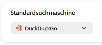

Google macht halt wieder Google-Dinge, verschwende deine Zeit nicht damit. Entweder ignorieren oder du nutzt eine andere Suche. In ein paar Tagen wird der Spuk auch wieder vorbei sein.
Wenn man den Blick über den Tellerrand wagt wird man schnell merken das die alternativen zur google Suche kein Stück schlechter sind ;)

Wie viele PCs gibt es in Deinem Netzwerk?
Kannst Du sicherstellen, dass Du mittels VPN nicht nur ein Symptom bekämpfst, weil von Deiner IP aus vielleicht wirklich seltsame Aktionen ausgehen?
Hast Du mal auf den Link "Weitere Information" geklickt? Der hätte vielleicht ... weitere Informationen, wegen was konkret diese Meldung kommt.
Aktuell läuft wieder alles, seitdem ich uBlock von 1.75Bb0 auf 1.75b1 upgedatet habe (uBlock Origin, Testversionen).
@Smily Ja, es wird von ggf. Malware oder seltsamem Traffic gesprochen von einem Netzwerkgerät. Mein Rechner ist gecheckt und malwarefrei, ebenso die Rechner im Netzwerk (5‑Stück).
Ergänzend: wenn man so eine Meldung erhält, dann reicht es m. E. nicht aus, den eigenen PC mit Software zu testen, die innerhalb der Umgebung läuft, die evtl. kompromittiert ist. Denn solche Software besitzt oft Mechanismen, die ihre Erkennung aktiv verhindert.
Daher sollte man sein System mit einem System testen, das sein eigenes sauberes Betriebssystem mitbringt wie z. B. c’t Desinfec’t, oder dem Windows Defender Offline.
