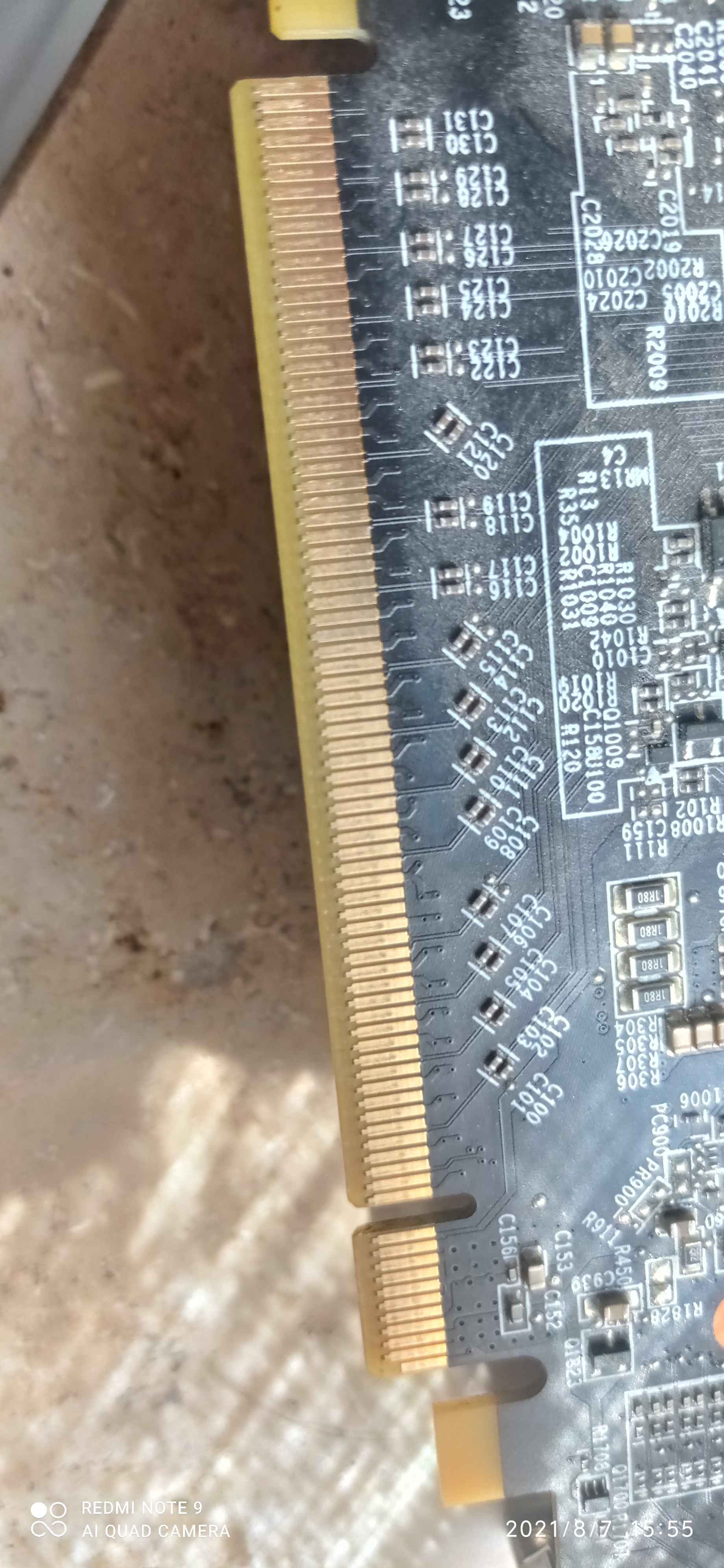

ich habe ein Problem die GPU zeigt kein Bild mehr an, nach dem PC-säuberungs Aktion, mit eine andere Grafikkarte funktioniert der PC einwandfrei.
Zu Grafikkarte es ist eine RX 580 OC.
Was auffällig ist ein PIn in der Mitte unter den Buchstaben P. Der PIn sieht sehr danach aus ob der PIn Defekt ist oder? (Bild)
Und ob sich das lohnt so eine GPU zu reparieren bei den derzeitigen GPU Preise...
Ich weiß das ich für die GPU damals bei cyberport für unschlagbare 150€ gezahlt habe und heute bin ich umgefallen, wie teuer die GPUs geworden sind.
abgebrochen ... sieht anders aus ... eher ist die vergoldete Oberfläche halt weg...
Abgebrochen ist eher der Vorletzte Zahn ... von unten.
und die andere Seite kennen wir gar nicht ... auch da sind Leitungen
Dem geht's gut. Ist halt nicht so shiny wie die anderen.
Abgesehen davon funktionieren Grafikkarten auch noch ohne erhebliche Einbußen wenn 75% der pins fehlen

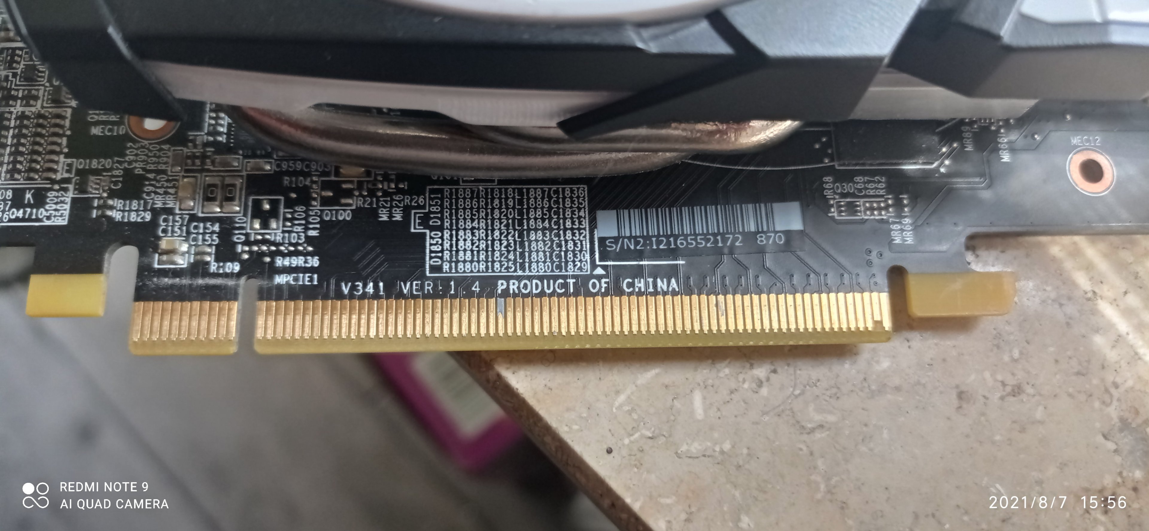

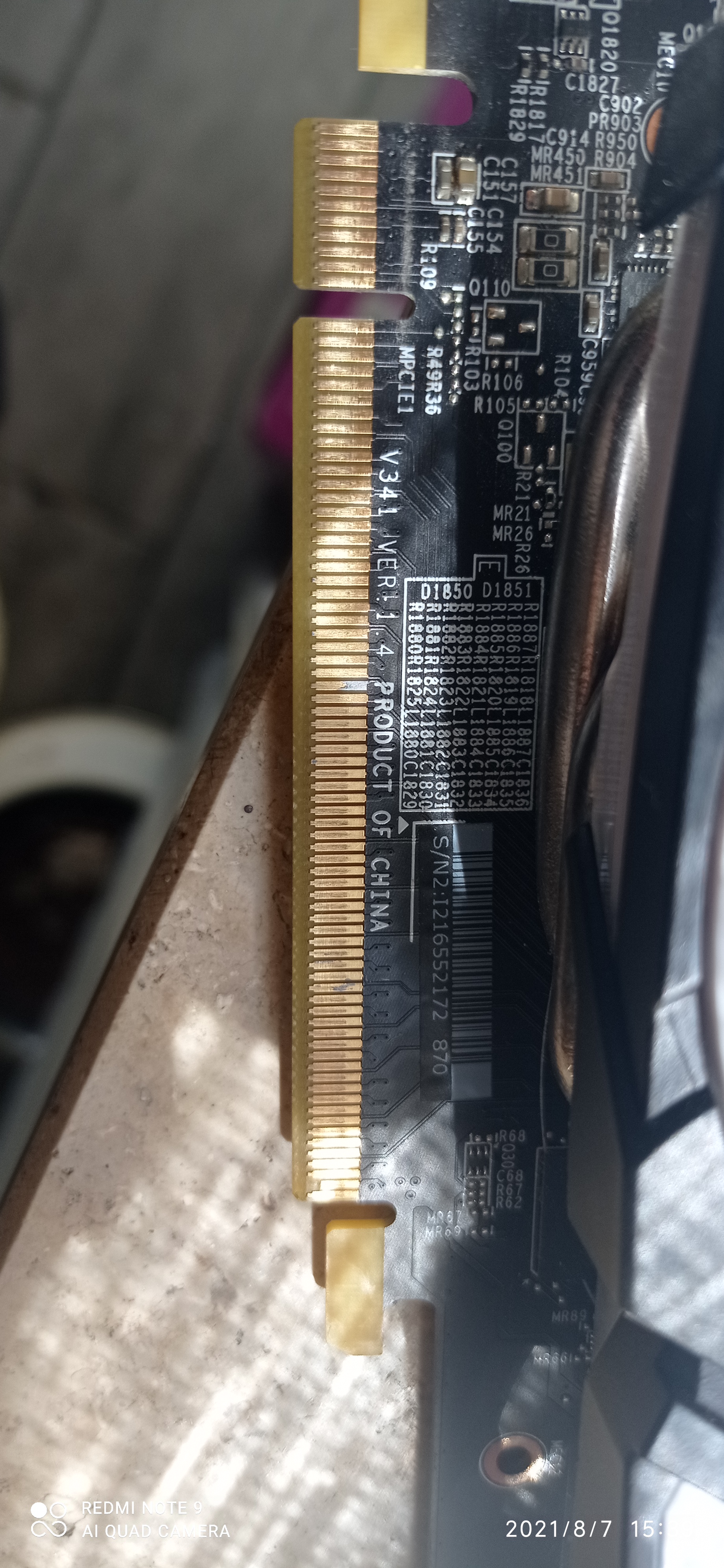

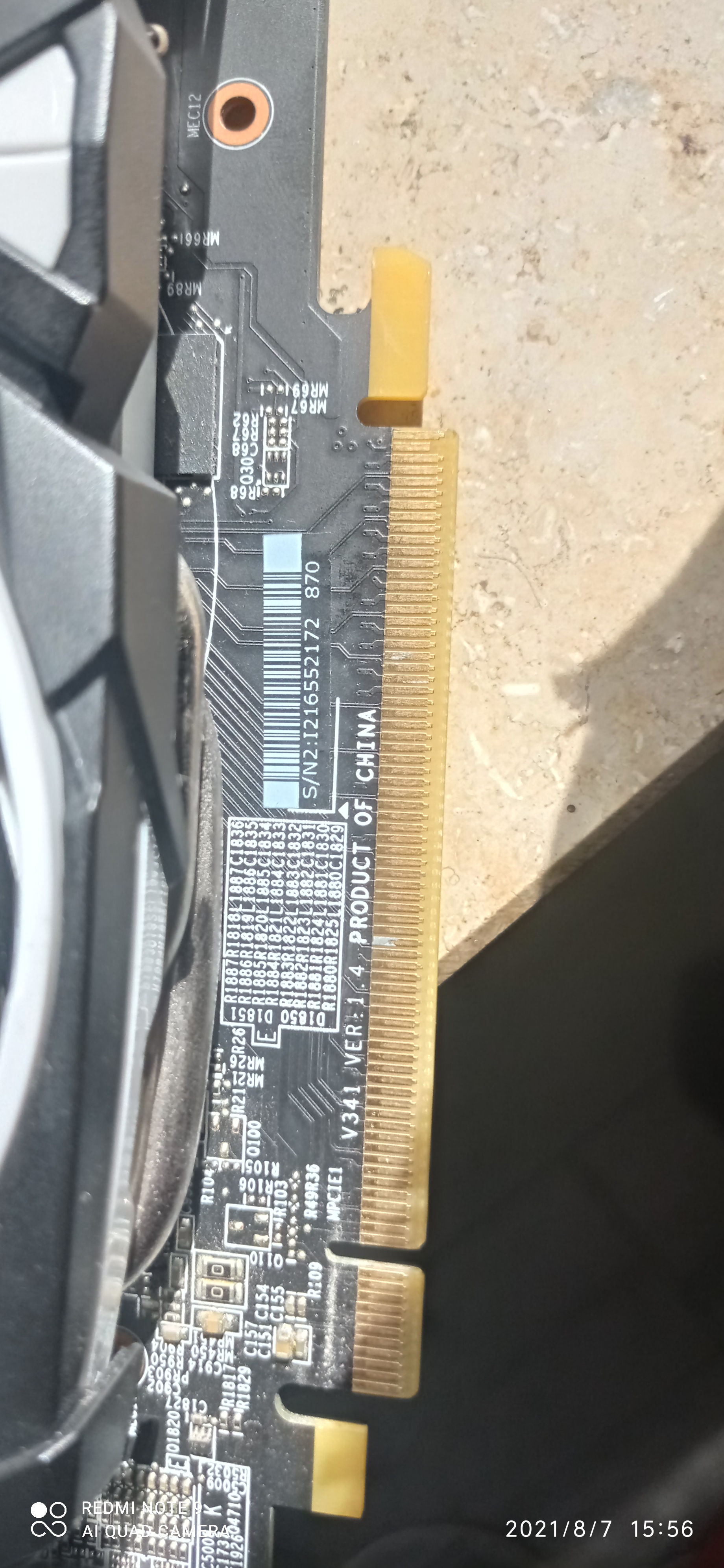

Meist könnte ich eine Reparatur Versuch für die Karte starten lassen?

Die Pins sehen alle gut aus bis auf eine geringfügig lädierte Beschichtung - irrelevant. Und der kürzere vorletzte Pin gehört so...mach mal die Kontakte vorsichtig mit Isopropanol sauber und probiers nochmal :D
PS: ja, wie @xxMuahdibxx schrieb auch den Sockel freiblasen - vllt hängt da ein Sück der Beschichtung drin, wer weiß
blas einfach nochmal den PCIe Port richtig aus ... nicht das dort ein Kurzschluss entsteht und es deswegen nicht klappt ..
es wird nicht an dem fehlenden Gold liegen am Kontankt ... denn auch das was da drunter ist leitet den Strom.
Rückseite der Karte wäre auch nice.
da ist auch alles ok ... entweder ist es der Slot oder halt was anderes.
Noch besser wärs, mit ner Staubsauger Fugendüse vorsichtig über den Slot zu gehen, nicht daß das kleine Metallteil noch durchs ausblasen woanders hinfliegt um Unheil anzurichten :D
Da ist nichts abgebrochen. Das ist völlig normal und der Pin sieht bei jeder anderen Karte genauso aus.
CMOS-Clear auch versuchen. Manche UEFI reagieren beim Wechseln von Grafikkarten seltsam.
