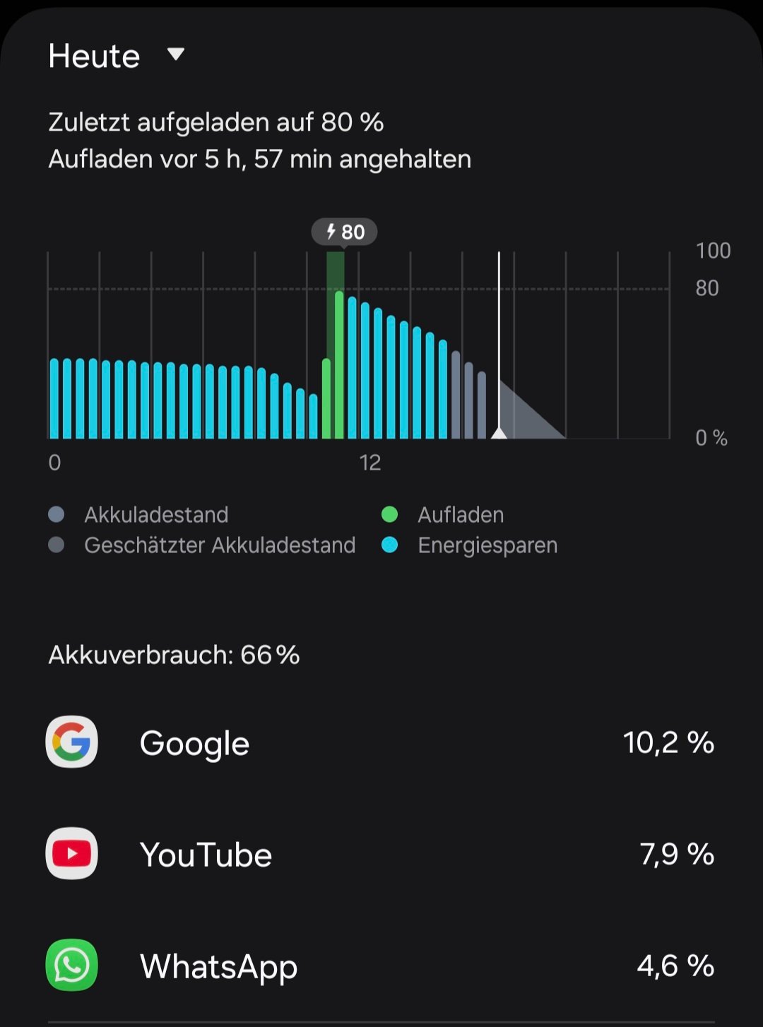

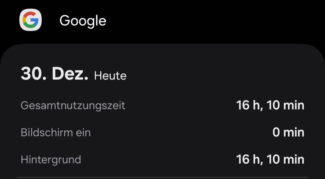

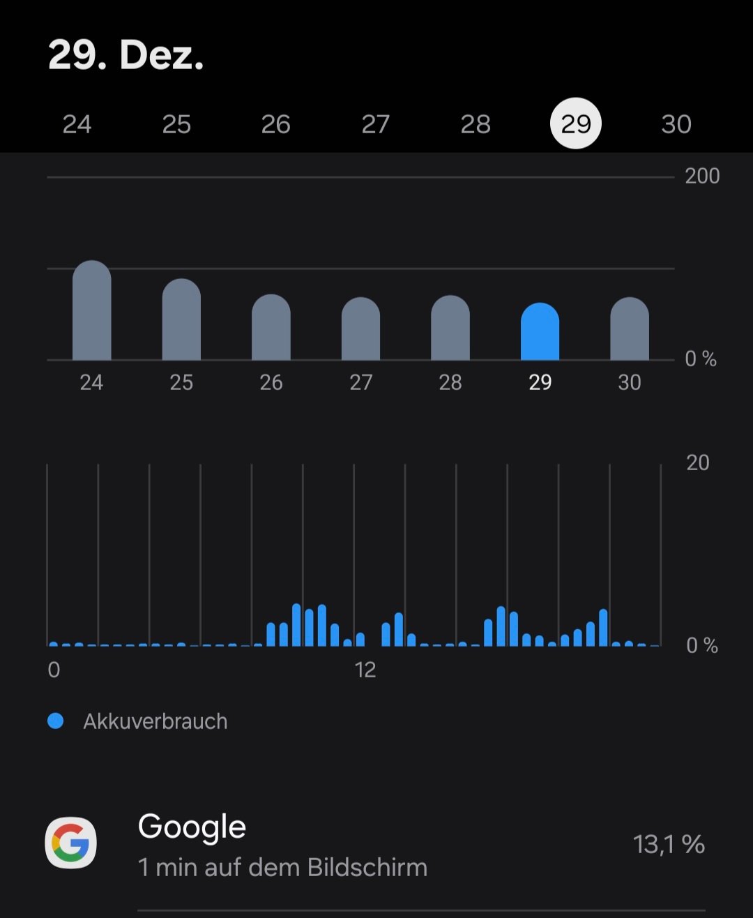

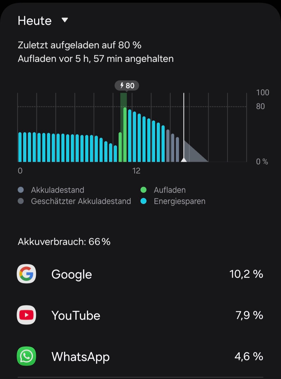

Ich besitze seit Anfang des Monats ein Samsung Galaxy S24 FE und mir ist in den letzten 2 Tagen ein gravierender Akku Drain aufgefallen. Also hab ich mal die Akku Einstellungen durchforstet und mir ist aufgefallen dass beim Top Verbrauch die Google App seit dem 28.12. immer ganz oben ist.

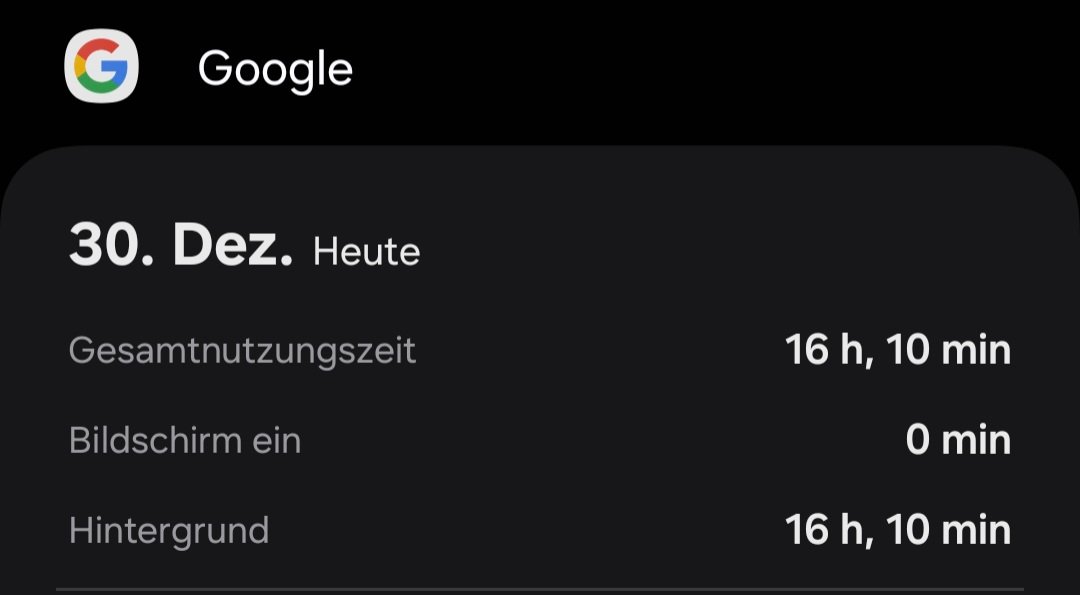

Mir wird ebenfalls angezeigt, dass die App 16 Stunden lang im Hintergrund aktiv war.

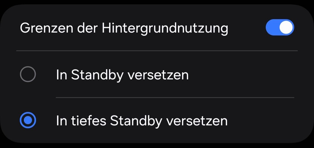

Ich habe jetzt eingestellt, dass die App in tiefen Standby gesetzt werden soll, sie verbraucht aber trotzdem weiter Akku und läuft auch weiterhin im Hintergrund (die Zeit wird immer mehr)
Was kann ich noch tun?

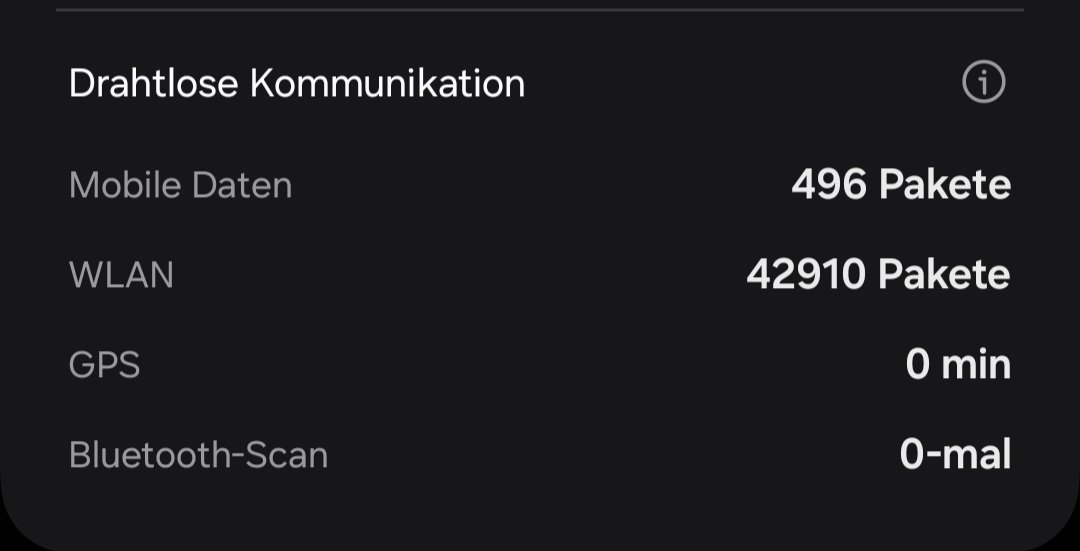

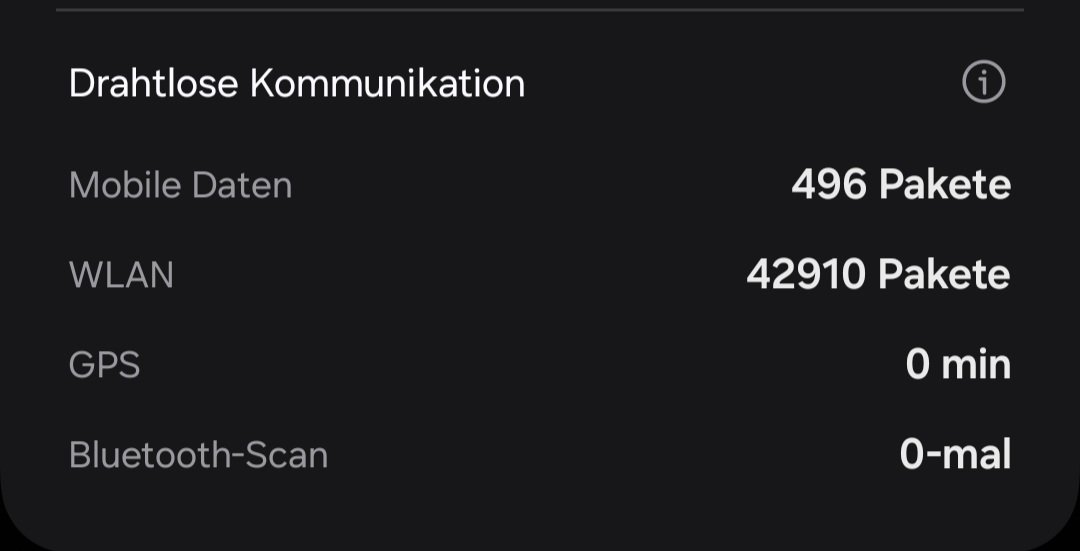

Mir wird ebenfalls angezeigt, dass die App scheinbar durchgehend Daten sendet. Und gestern lag der Verbrauch bei 13% obwohl die App den ganzen Tag über nur 1 min aktiv genutzt wurde.
Normal kann das nicht sein oder?

Telefon neu starten oder zurücksetzen?
@BFF Also ein Neustart hat nichts gebracht, die Google App sendet weiterhin fleißig Daten ins Nirvana. Gibt es bis auf Zurücksetzen noch was anderes, das ich machen kann?
Würde das sehr gerne vermeiden
Google app data&cache löschen, wieder aus dem deep standby nehmen auf default und unter app akku optimierung auf optimiert stellen oder deaktivieren unter apps

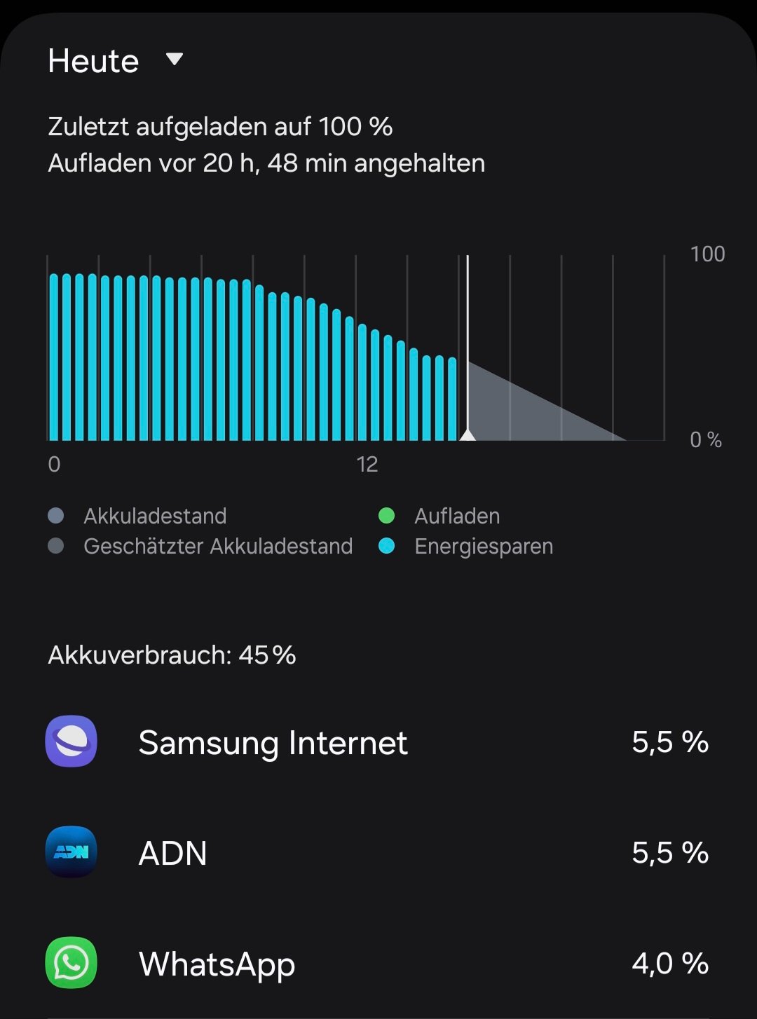

Nach dem ich gestern die Daten und den Cache der Google App gelöscht habe, ist sie heute nicht mehr in den Verbrauchern aufgetaucht und der Akku scheint auch wieder länger zu halten. Ich danke deshalb allen für die Tipps, ich bin froh es ohne einen Werk Reset geschafft zu haben.
