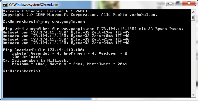

Moin,
habe seit heute Probleme Google zu erreichen und wollte mal Fragen ob das an mir liegt oder ein allgemeines Problem ist.
http://google.com/ --> Sofortiger Timeout (Ping sagt auch Host offline)
http://www.youtube.com/ --> CSS wird nicht geladen
Div. andere Seiten haben ebenfalls zum Teil Probleme mit Timeouts und sobald ich das Problem habe geht praktisch gar nichts mehr.
Im Anahng mal ein Screen von meiner Fritzbox evtl. kann jemand da etwas herauslesen.
Bei mir geht alles top. Wahrscheinlich mal wieder ein Problem mit dem Provider-DNS. Versuch mal
Code:
ping 64.15.112.183
Die IP-Adresse bekomme ich raus, wenn ich die Google-URL auflöse.
Hi,
funktioniert bei uns hier fehlerfrei. Liegt an dir bzw. deinem Setting. DNS mal geprüft?
VG,
Mad
Muss an dir liegen. Habe keine Probleme
