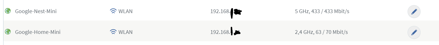

Ich habe nochmal geschaut wie meine beiden Google Kisten in der Fritzbox gelistet werden. Siehe Bild.
Vielleicht hast du ein WLAN Empfangsproblem bei deinem Google Home. Wechsle doch mal den Standort, oder bring ihn testweise mal näher Richtung Router um grundsätzlich mal die Funktion und Stabilität zu testen.
