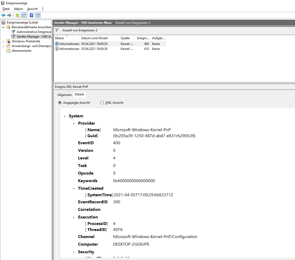

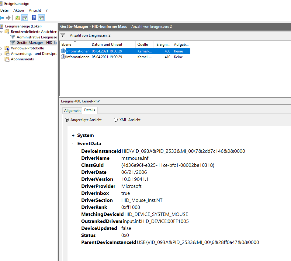

Vielleicht hilft euch das Ereignisprotokoll
