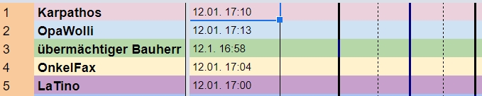

ich würde dieses Thema gerne noch einmal aufgreifen.
Mit Scripten kenne ich mich noch nicht so aus, von daher wäre es toll, wenn mir jemand etwas schreiben könnte.
Wie im angehängten Bild zu sehen ist, möchte ich an der Stelle, wo jetzt Datum und Uhrzeit steht, einen Zeitstempel haben, wenn in der Zeile dahinter eine Änderung vorgenommen wurde.
Für eure Hilfe bedanke ich mich jetzt schon im Voraus.
