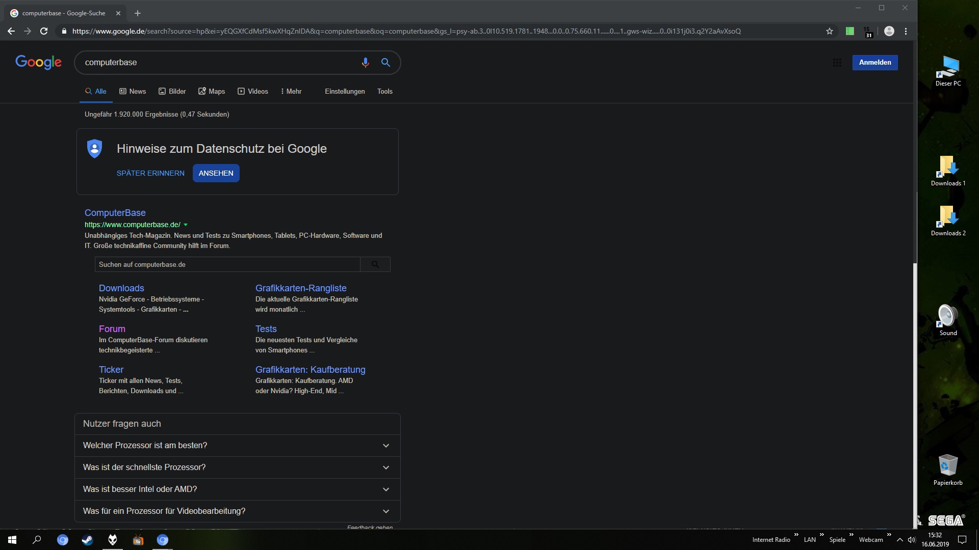

Wenn ich computerbase googele, dann sieht das Ergebnis bei mir so aus (Chromium Browser). Das sieht schon anders aus als beim TE, ich hab gar keine Werbeanzeigen. Zu allererst mal würd ich den ganzen Browser-Cache und Cookies löschen und dann mal weiter schauen.
