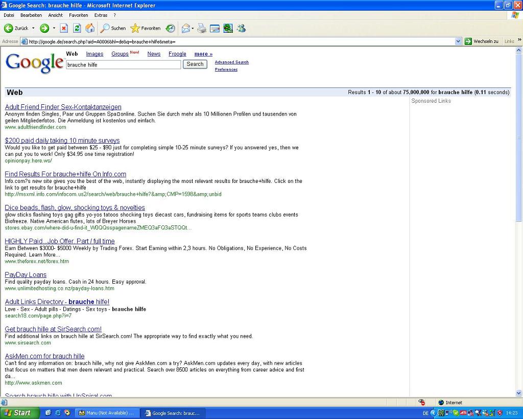

Hall ich habe ein Problem ich hatte mir gestern abend irgendwie etwas komisches eingefangen(web-search.com)hab es aber mit cw Shredder entfernt.Ich glaube es war ein spyware oder so,aufjedenfall verhält sich seitdem google.de merkwürdig wenn ich zb in die Suchleise etwas eintrage(zb brauche hilfe)kommt immer ein seite wo etwas komische beschrieben steht,aber das will ich gar nicht wissen.Irgendwas mit Aldultfinder.com und so es sieht so nach pornoseiten aus wollte sie aber noich nie anklicken.Ich hoffe das mir jemand helfen kann wäre sehr dankbar wenn die Suchfumnktion bald wieder richtig funktioniert
ja alle gemacht es wird jetz nix mehr gefunden bloß google hat jetzt sehr komische trefferquote werde immer gleich als erstes auf adultfinder.com hingewiesen
Wenn ich oben zb brauche hilfe eingebe steht als erstes das da
Adult Friend Finder Sex-Kontaktanzeigen
Anonym finden Singles, Paar und Gruppen Spa?online. Suchen Sie durch mehr als 10 Millionen Profilen und tausenden von geilen Mitgliederfotos. Die Anmeldung ist kostenlos und einfach.
http://www.adultfriendfinder.com
WIE BEKOMME ICH DAS WIEDER RICHTIG HIN

es wurde ja was gefunden hab ja CWShredder laufen lassen es is ja auc alles wieder so wie früher bloß google und alle anderen suchmaschinen zeigen immer diese meldungen an ca 10.Auf der nächsten SEite also die 2 Seite sind dann alle aufgelistet was ich eingentlich auf der 1 seite haben will

außerdem erkennen mich die gesamten suchmaschinen irgendwie englisch an ich kann aber auch nix umändern.Im Anhang ist ein Bild von google so wie es mir angezeigt wird.Kein Angst vor irgendwelchen Viren.

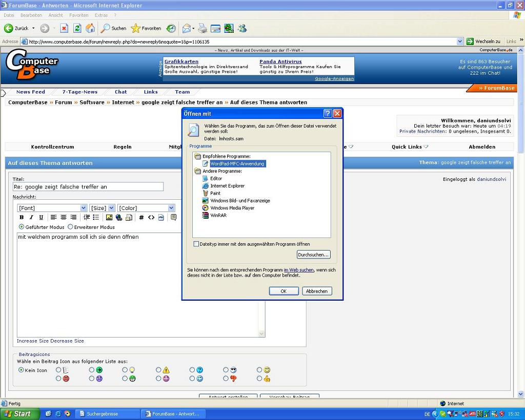

Wie öffne ich die Datei(Notepad)bin leider nicht sehr bewandert in dieser Hinsicht.Hab sie aufjedenfall gefunden(lmhosts.sam
mit welchem programm soll ich sie denn öffnen hab vieleich nicht das richtige programm

Was kann ich nur mache wenn ich bei google yahoo zb eingebe brauche hilfe wird mir oben gleich als erster Adultfriendfinder angezeigt und dann noch 10 andere skurille Sachen wie kann ich das bloß entfernen.Allerdings wenn ich dann auf seite 2 gehe kommen alle gewünschten Seiten die eigentlich auf der 1 seite stehen müssten.Will das Problem unbedingt in den Griff bekommen
