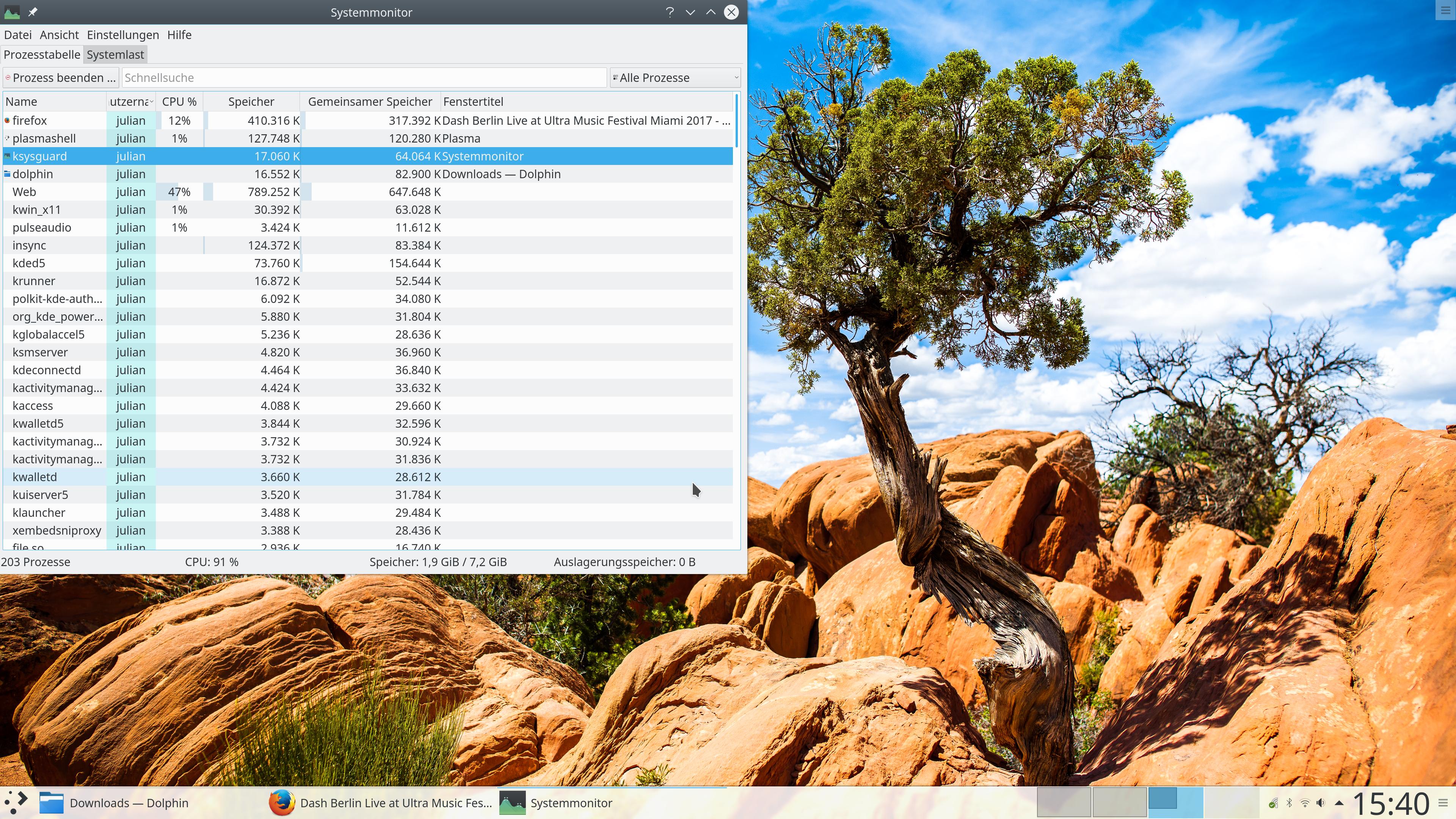

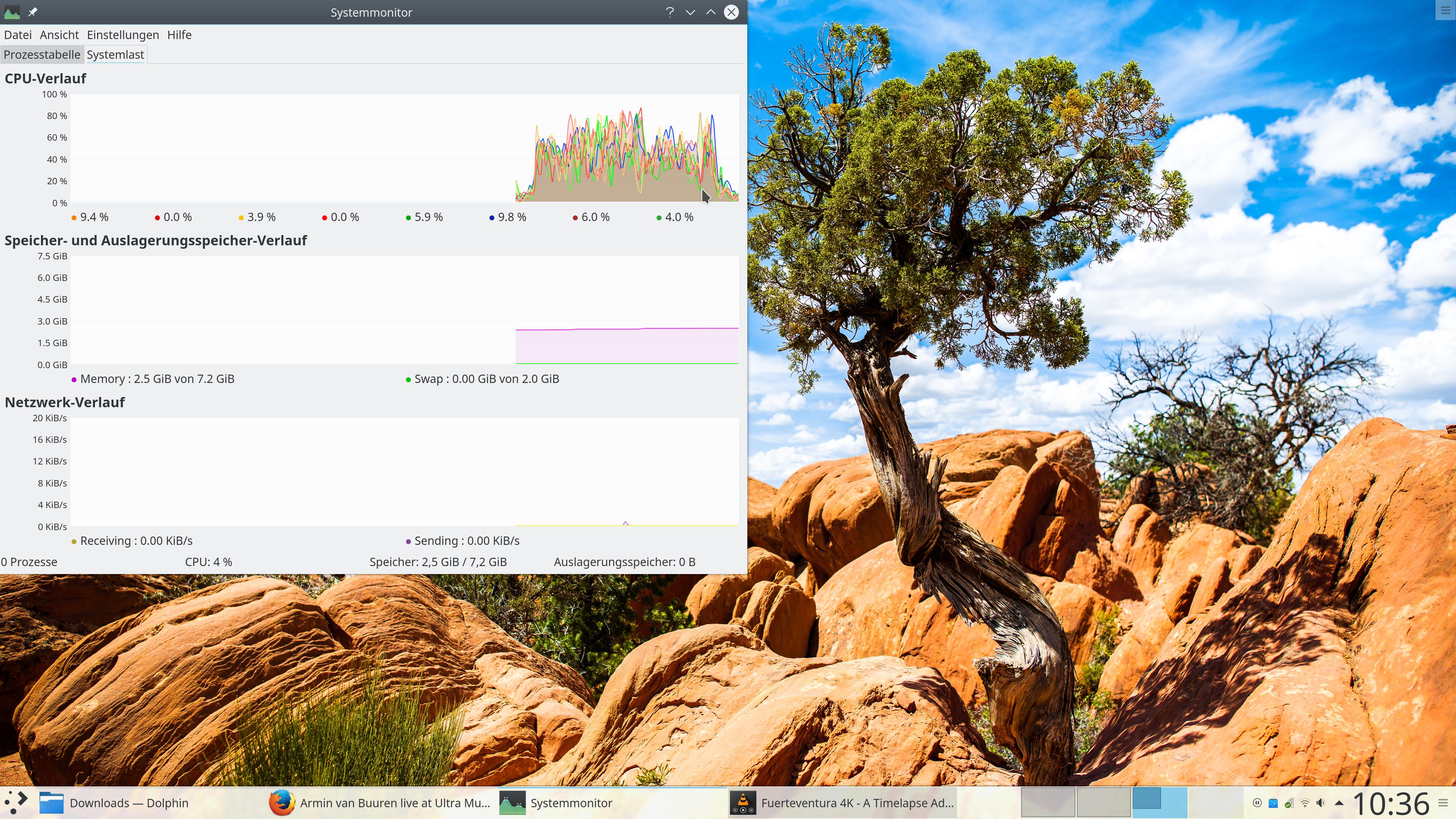

Bild 1 zeigt ein 4k Video nicht im Vollbild Modus, das zweite im Vollbild. Sieht so aus, als ob der Prozessor das nicht packt :( :(

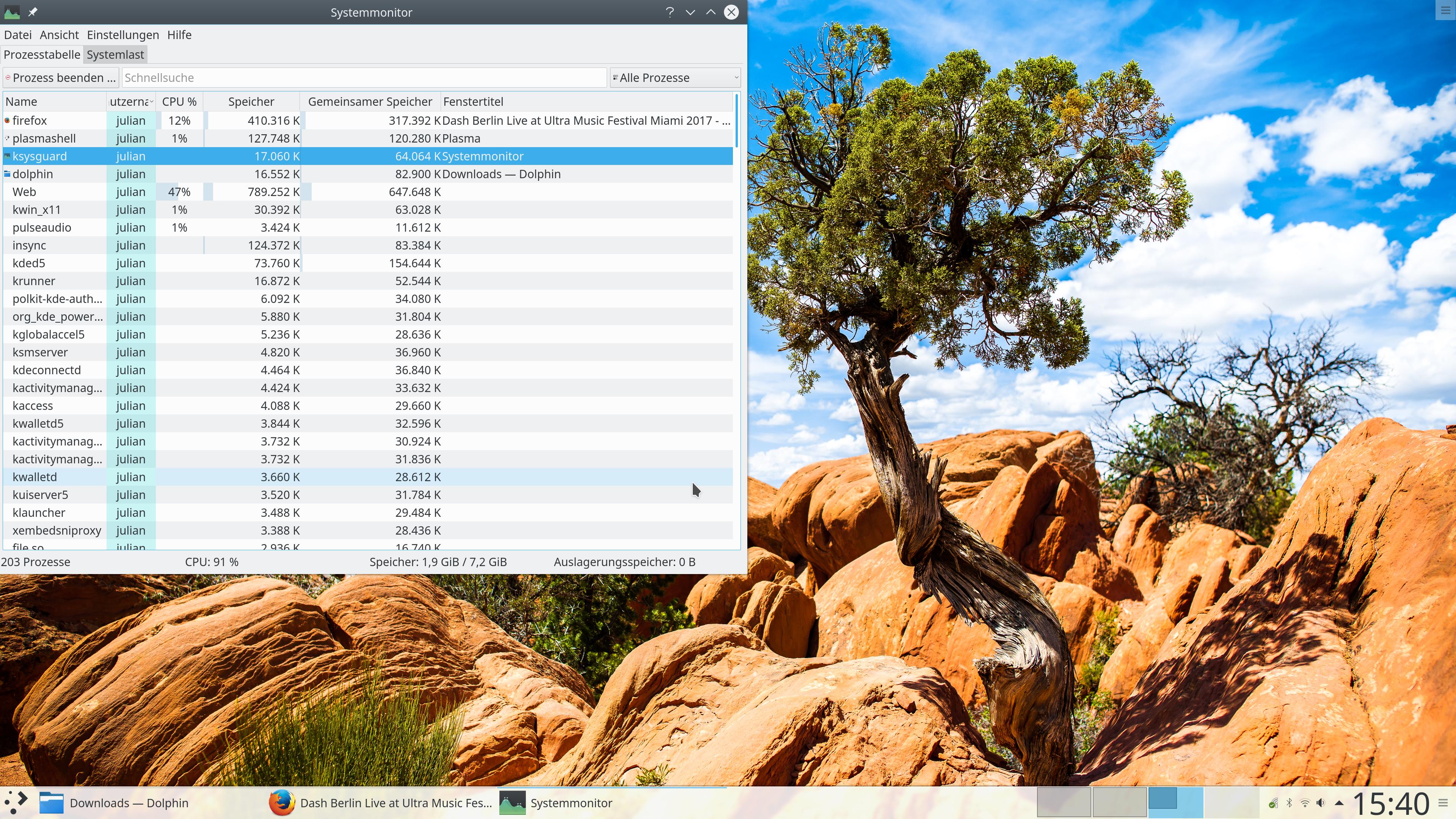

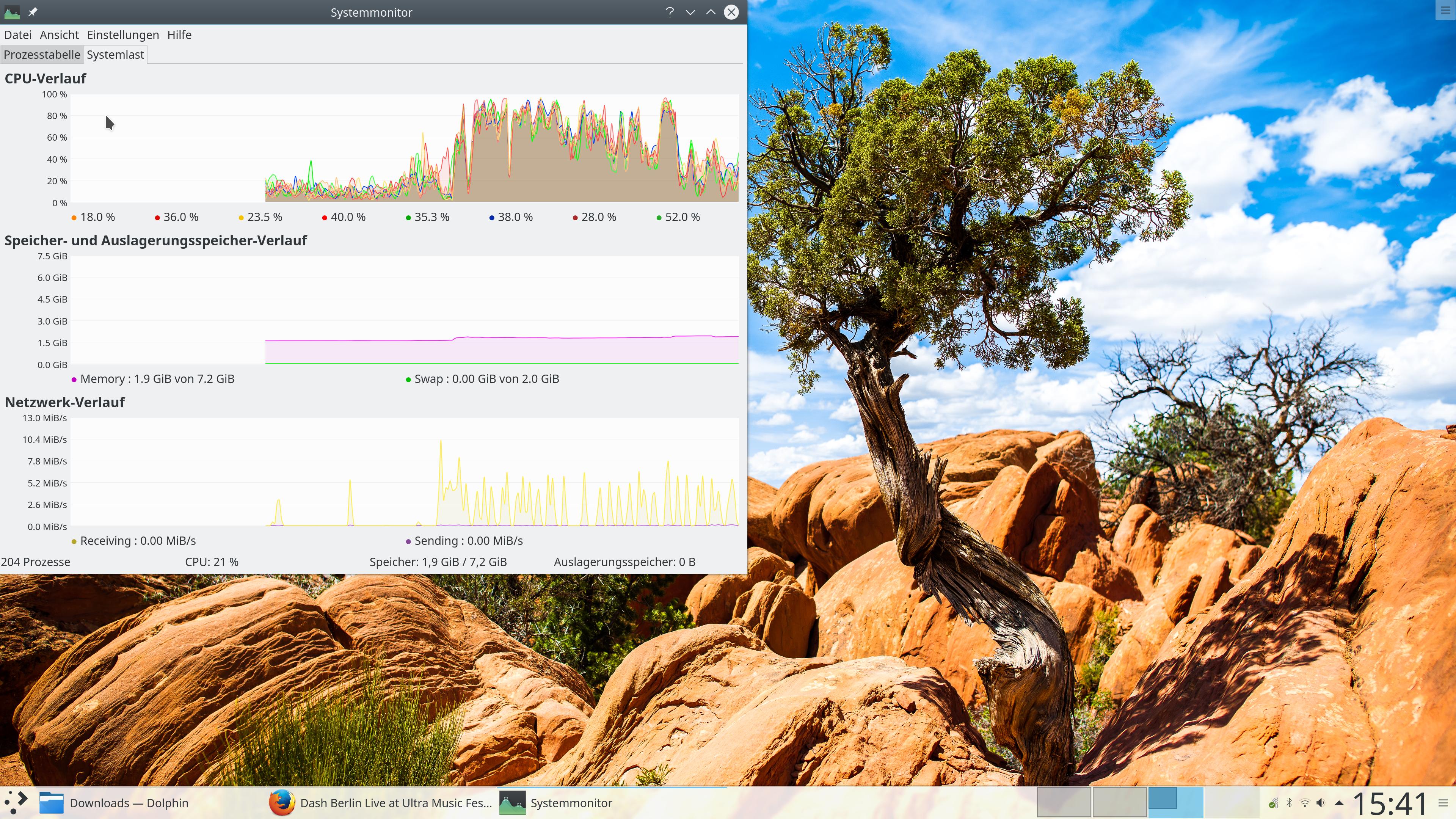

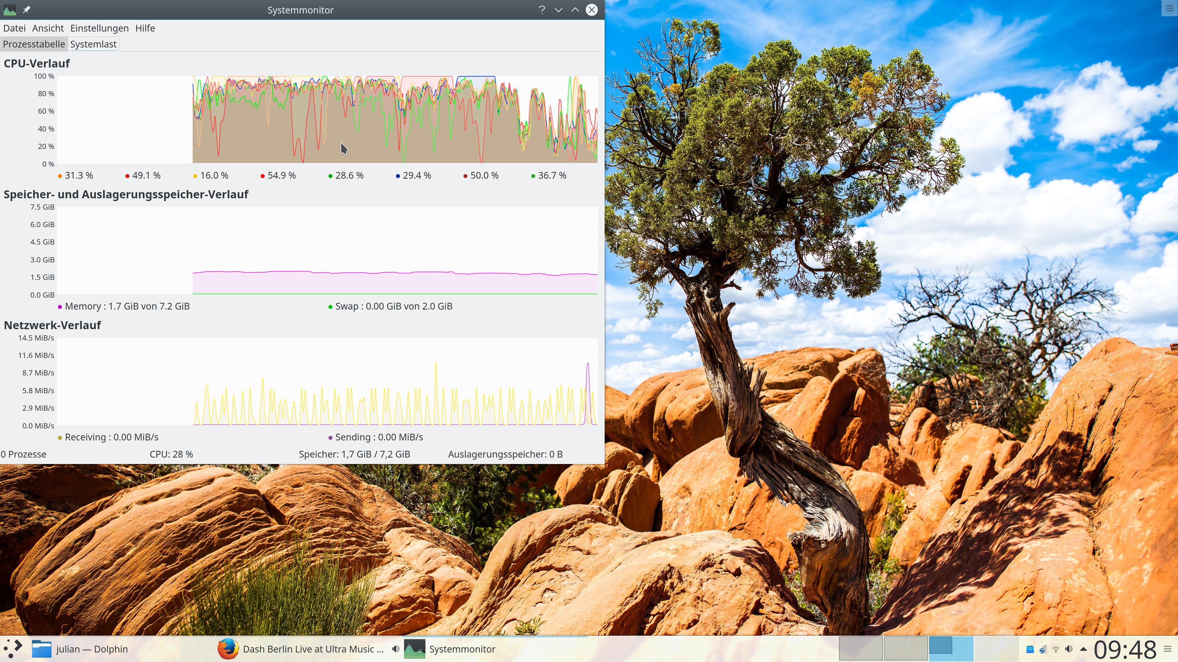

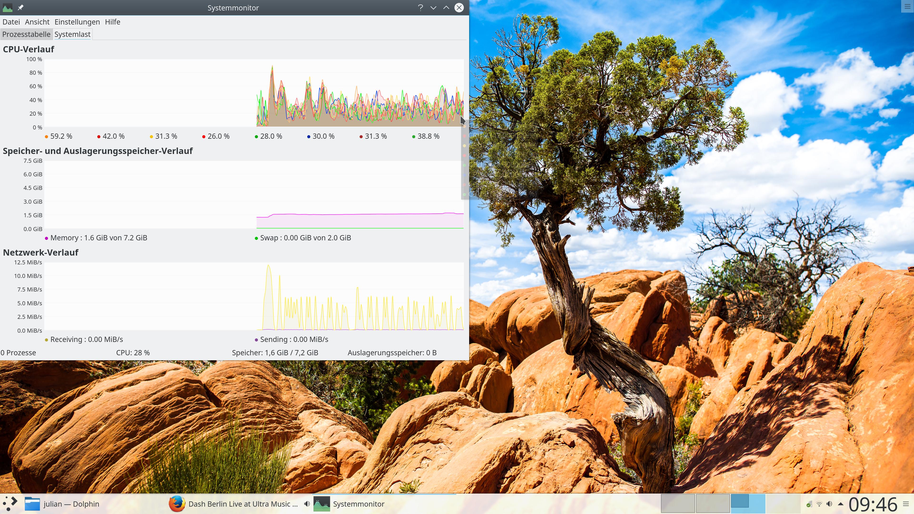

Kannst du mal einen Screenshot machen wie die Auslastung des CPU's aussieht, in Abhängigkeit davon welches Programm für wie viel Prozent der Auslastung verantwortlich ist?
Habe das 4k Video über Youtube ne halbe Minute/Minute laufen lassen im Vollbild, dann Vollbild beendet --> gleich zum KSysGuard (Tast Manager bei Kubuntu) und einen Screenshot gemacht (tabelatischer). Dann einige Sekunden danach nochmal das Diagramm augenommen.
Da die Graphics 530 keine dedizierte Grafikkarte ist, habe ich im Bios statt der voreingestellten 64Mb 512Mb eingestellt, also schon immer...
Daran liegts auch nicht.

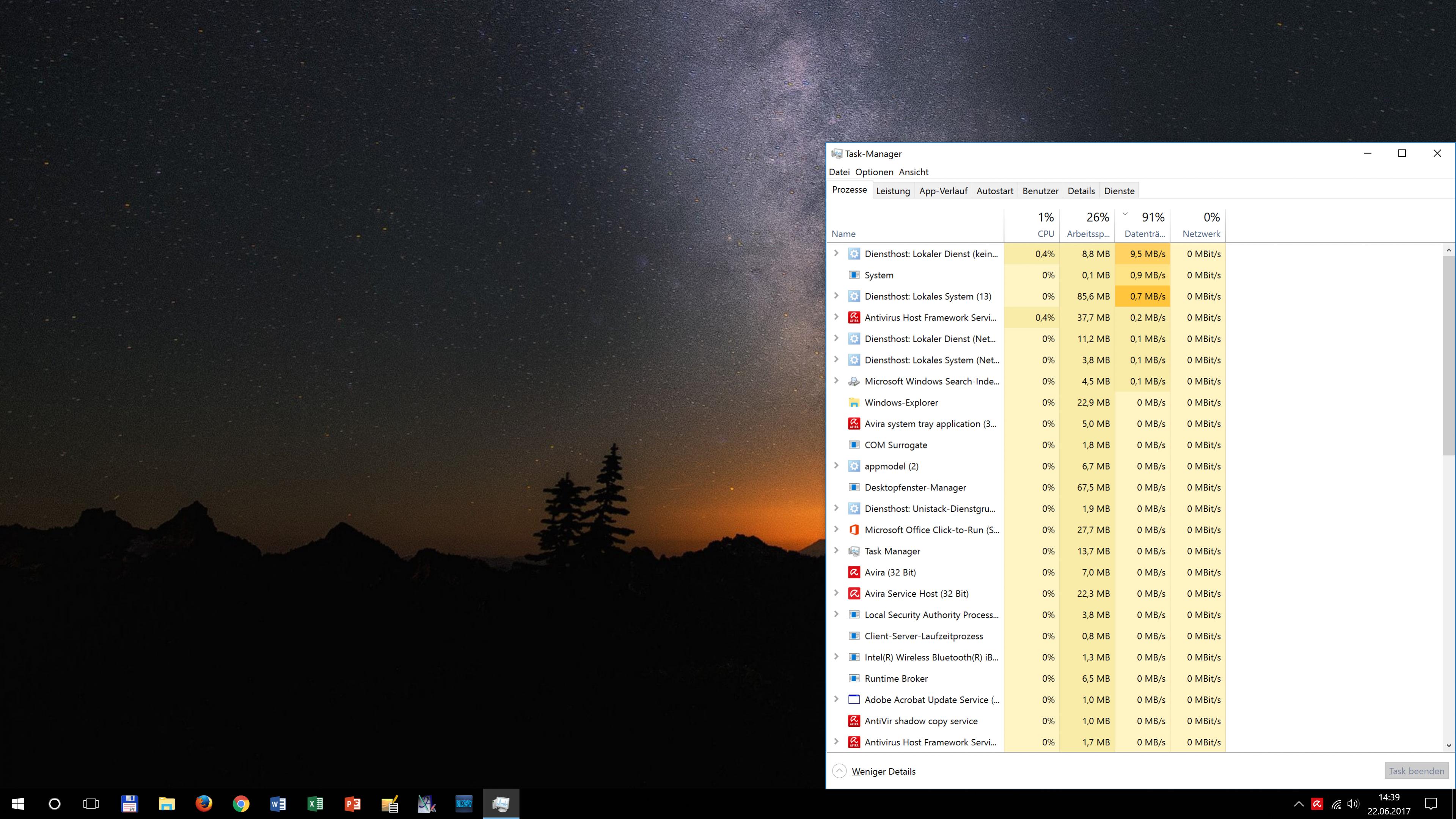

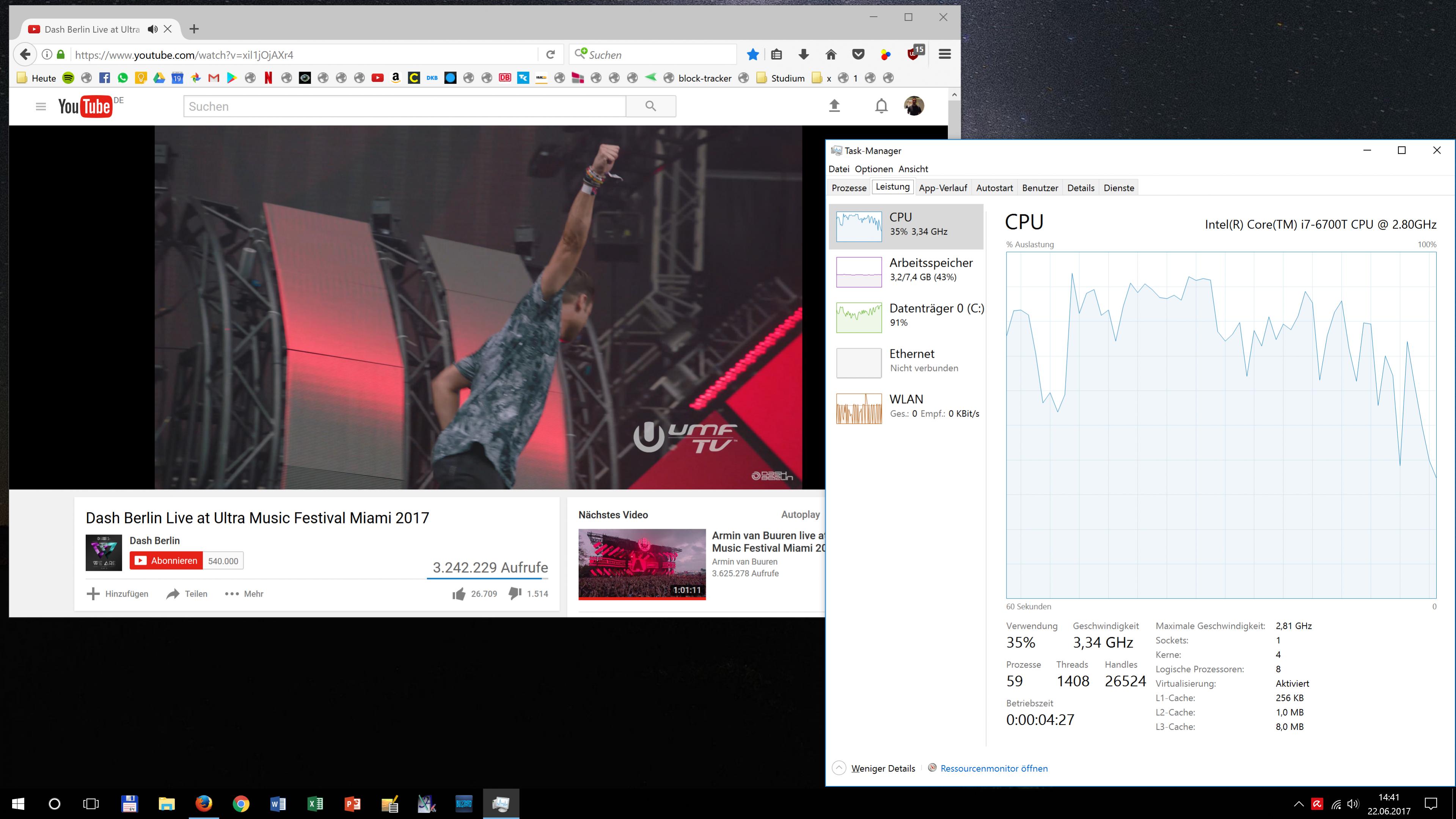

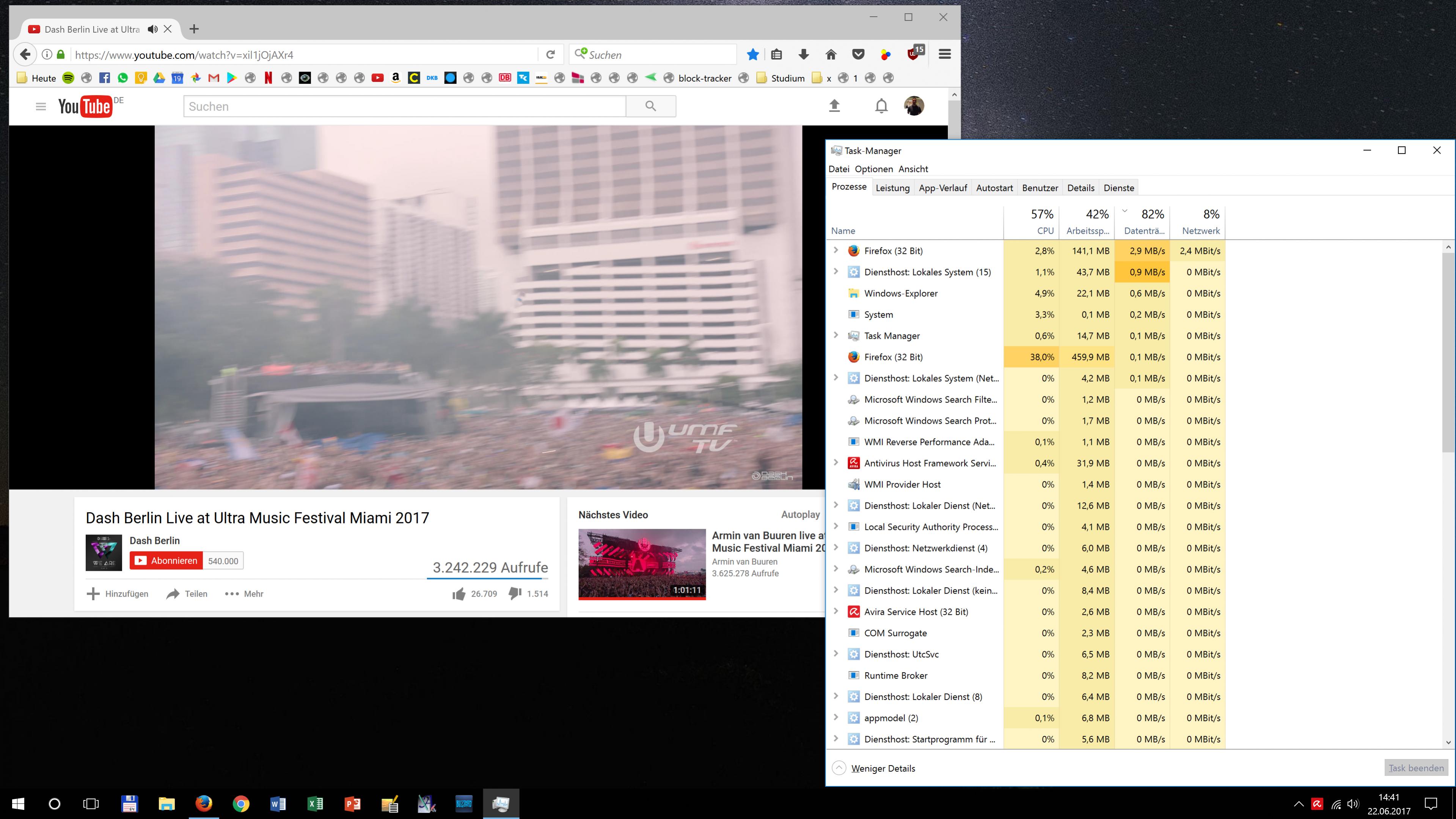

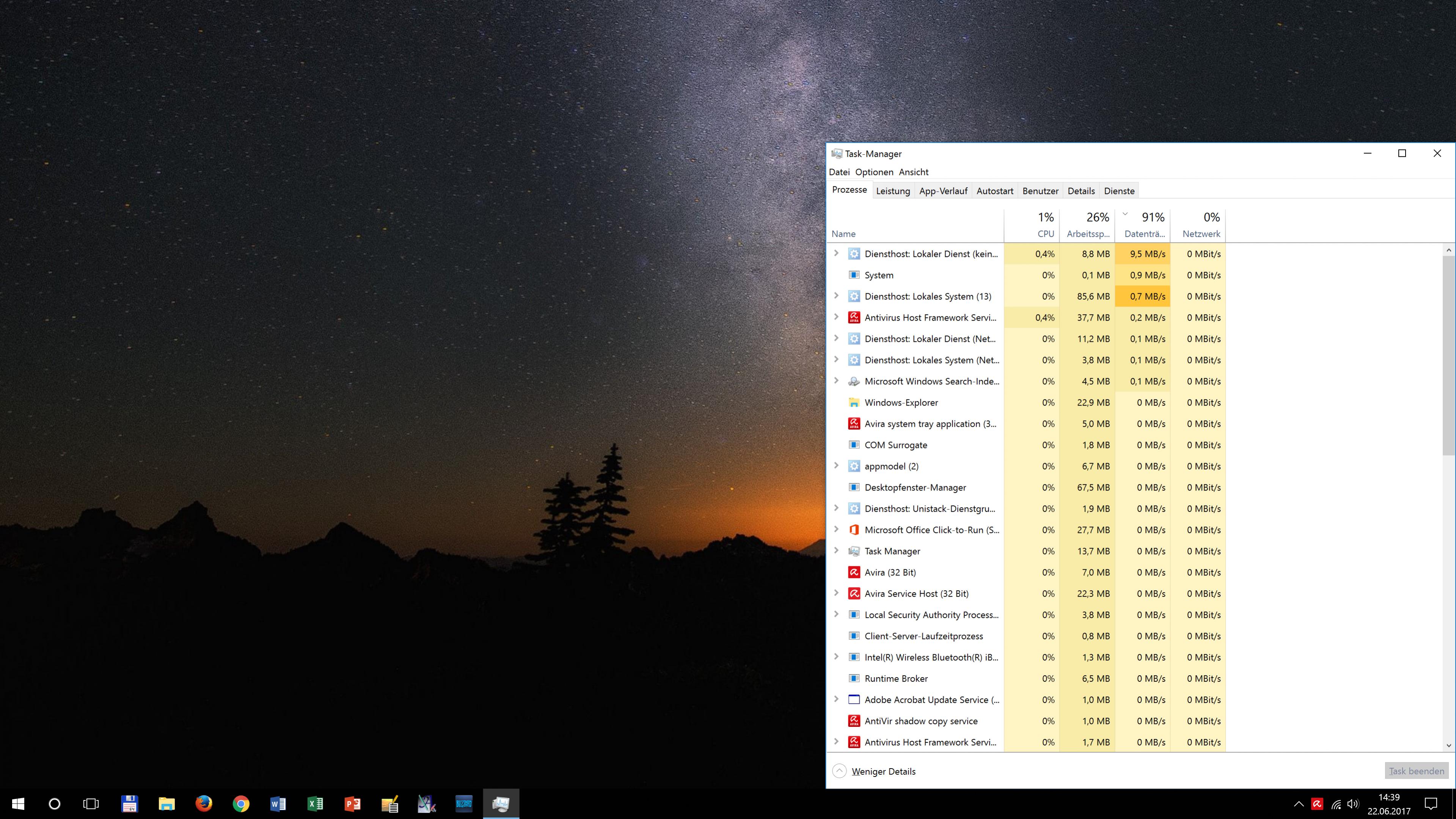

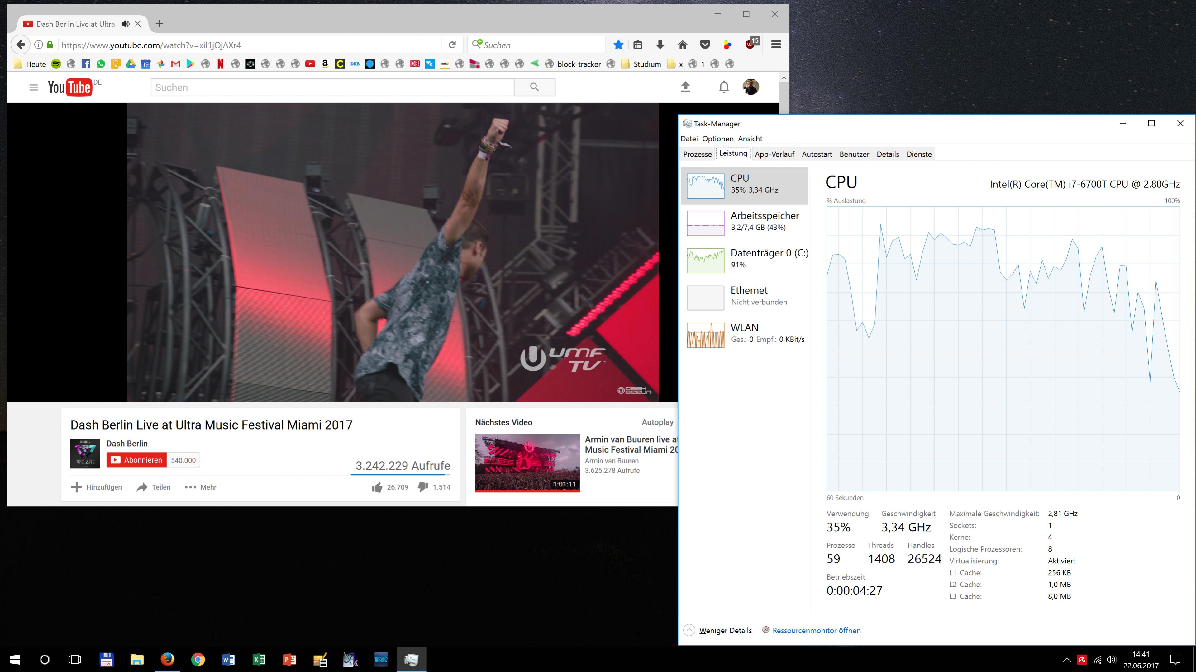

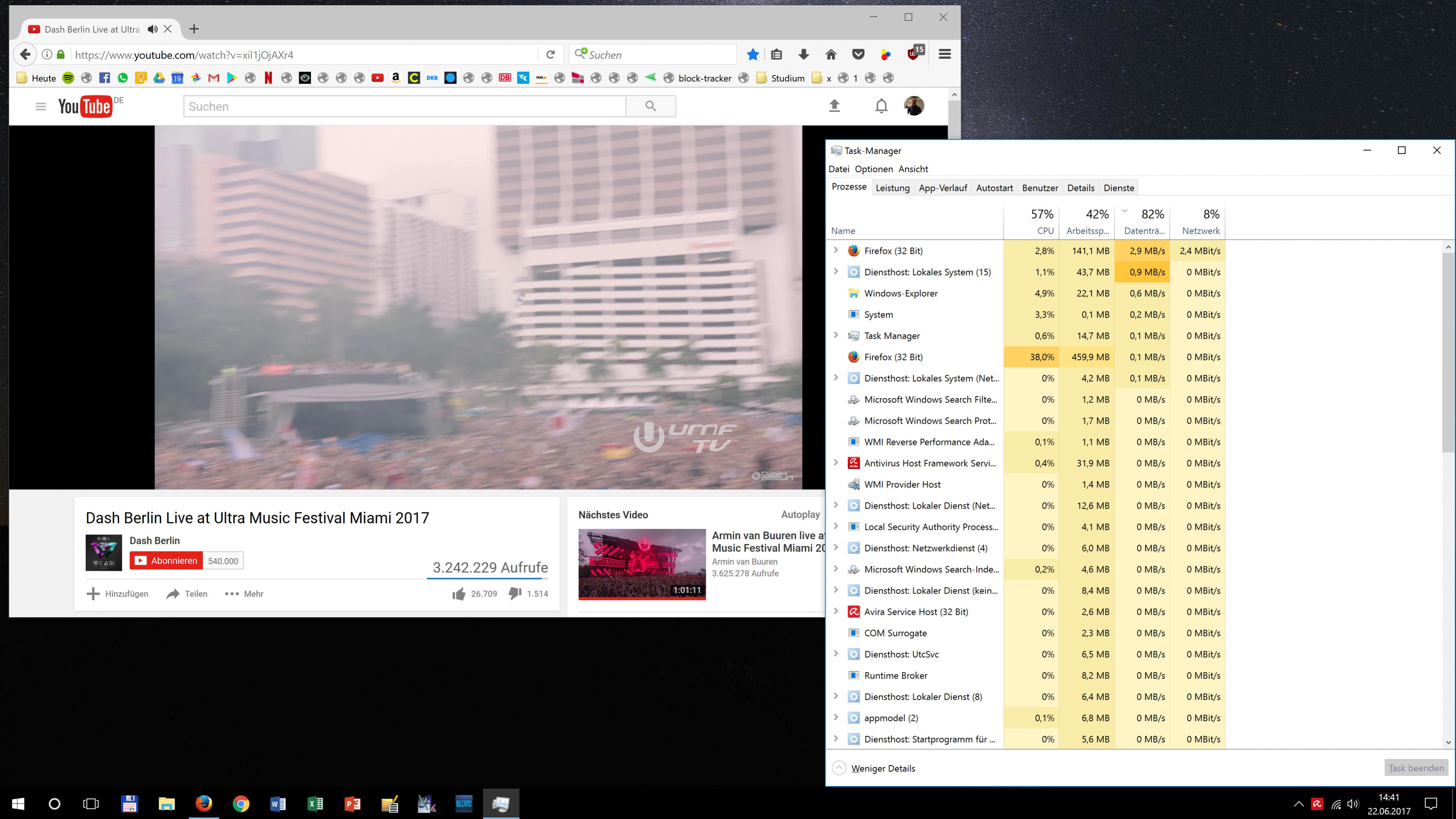

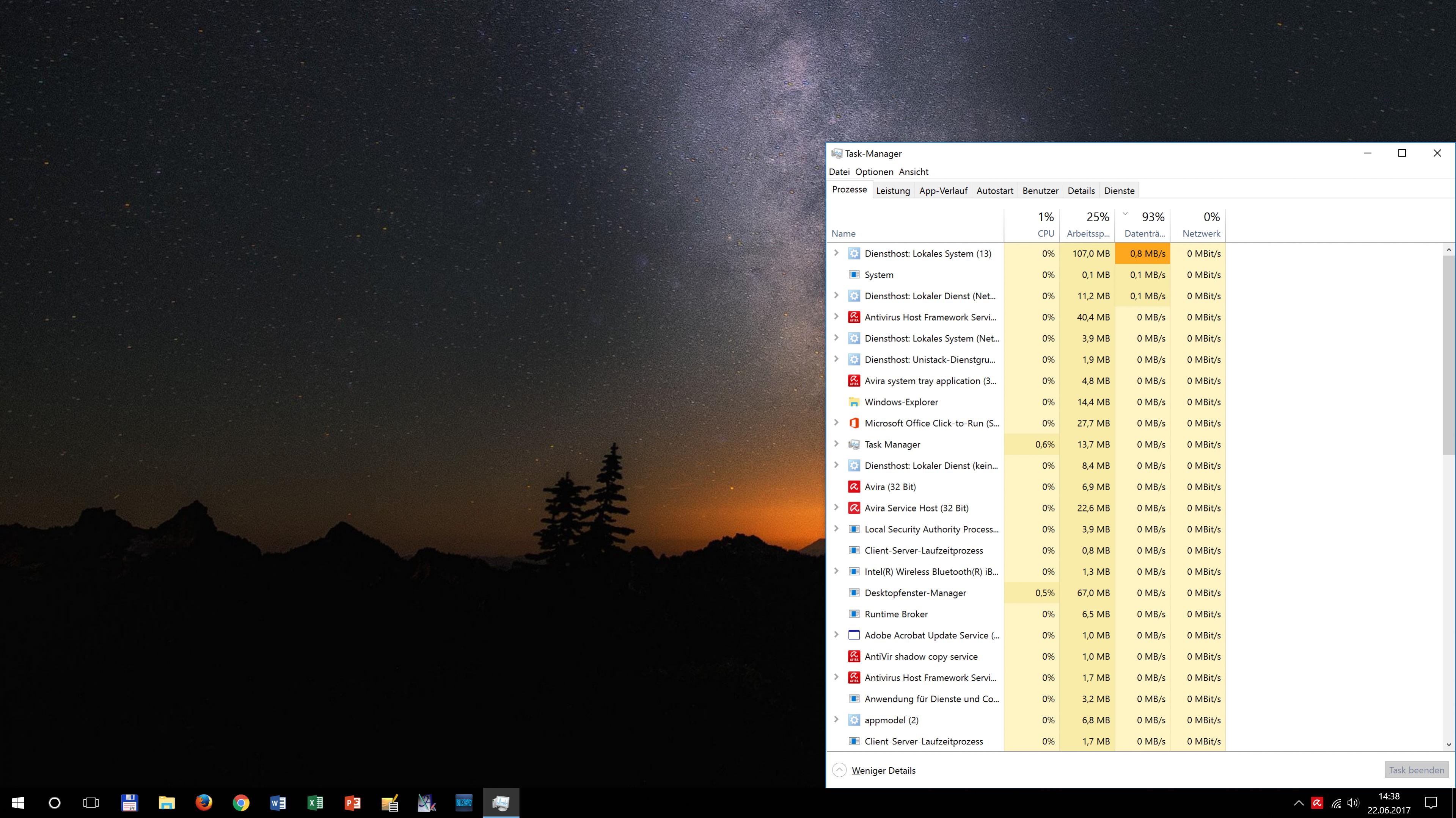

Ich kenn mich leider wirklich nicht mit Kubuntu aus, wie sieht das ganze denn unter win 10 aus?
Bild 1 und 2 zeigen den Stand direkt nach dem booten. Vielleicht ist was an dem Gerät defekt?!
Bild 3 und 4 nach dem Vollbildmodus.
EDIT:
Chrome unter Win10 läuft auch nicht flüssig.

Das ist irgendwie echt komisch, die Auslastung sieht ja so aus als wäre sie noch im Rahmen. Mal alle Treiber aktualisiert? Avira deaktiviert? Vielleicht doch nochmal nur einen Clean Install von Kubuntu oder Win 10 machen?
Ich bin sonst auch mit meinem Latein am Ende.. CCleaner laufen lassen? Ich kann mir nicht erklären, warum 4k Videos ruckeln sollten bei der Hardware. Die reicht mMn locker.
