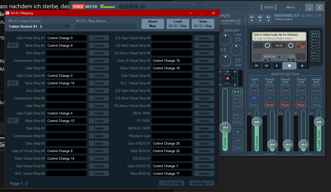

Wenn es dir nur darum geht die Lautstärke schnell genug ändern zu können, finde ich die 160€ etwas übertrieben.
Mit VoiceMeeter Banana (oder der kleineren Version) und einem 41€ AKAI MIDI Controller geht das ganze wesentlich billiger. Du musst nur die Regler und buttons auf die entsprechenden Kontrollen legen und fertig.
€dit: für 49,- gibts den KORG nanoKONTROL2 der etwas intuitiver zu belegen und zu bedienen wäre.
Habe sowohl das als auch virtual audio cables mal probiert und fast das Kotzen bekommen :D
Fand das leider schrecklich, was die Einstellungen angeht.
Wenn das mit dem goxlr leichter geht, ist mir das das Geld wert
Die VA Cables und VA Hi-Fi Cables sind ansich auch nutzlos wenn man den AUX Input des VB Mixers nutzt, geb ich dir recht. :D
Falls du es doch noch mal probieren möchtest, lass es mich wissen.
