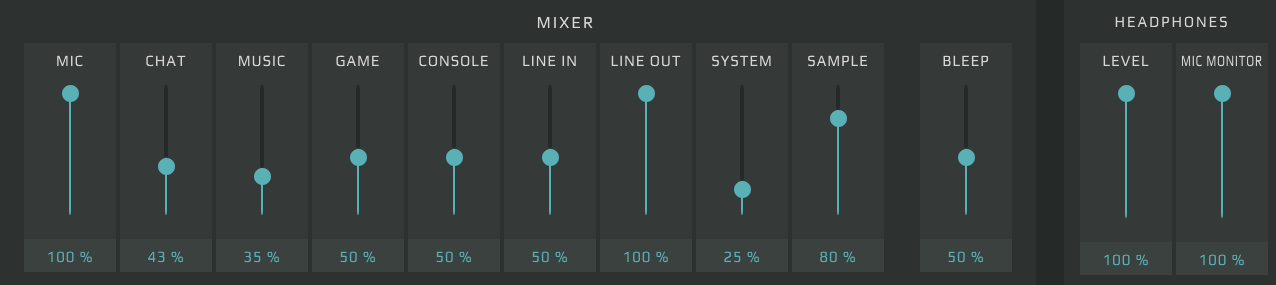

ich hatte meine Kopfhörer immer bei bei Headphones angeschlossen und wollte dies aber ändern, da ich dort immer Storgeräusche bekomme.
Daher wollte ich meine Kopfhörer in Line Out anschließen und mir ist aufgefallen das Line Out deutlich leiser ist als Headphones.
Ich habe Line Out aber auf 100% genauso wie das Level bei Headphones (siehe Anhang).
Kann mir dabei irgendjemand helfen, das Line Out genauso laut ist wie Headphones?
Vielen Dank im Voraus für jede Hilfe!

Außerdem sehe ich, dass dein Mic-Monitoring auf 100% ist. Ich würde das auch mal runterregeln um zu sehen, ob eventuell dein Mikrofon irgendwelche Störgeräusche aufnimmt, die dann durch die Monitoring-Funktion auf deine Kopfhörer übertragen werden.
Ich habe ausgestellt das ich mein Mikrofon auf meinen Kopfhörern höre und ich habe nur Kopfhörer und mein Mikrofon angeschlossen und ich habe jetzt das Mic etwas weiter runter gemacht das es nicht mehr auf 100% ist. Ich hatte auch mal gelesen das dieses Problem am Klinkenanschluss vorne liegt, weshalb ich auch auf den Anschluss hinten also Line Out wechseln wollte.
