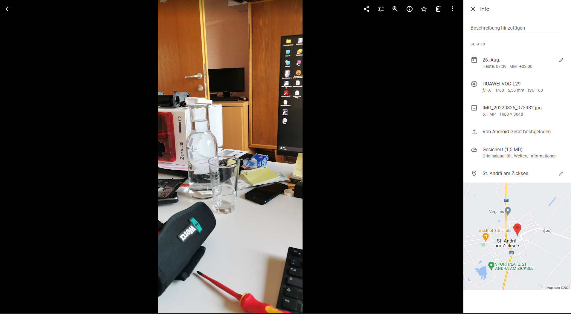

In der Cloud sieht man die GPS Tags siehe Foto.
Sobald ich das Foto runterlade sind die TAGS weg, Unter Eigenschaften steht auch nichts.

Ich glaube schon, dass die GPS Daten tatsächlich in den EXIFs drin stehen. Bei der PC Ansicht unterscheidet Google Photos nämlich zwischen der Positionsanzeige wie @Makso sie gepostet hat und einer mit dem Vermerk "Estimated Position". Laut Google Support Webseiten gibt es nur die Möglichkeiten, dass entweder der Standort im Foto abgespeichert ist, der Standort anhand des Google Standortverlaufs geschätzt wurde oder der Standort manuell hinzugefügt wurde.

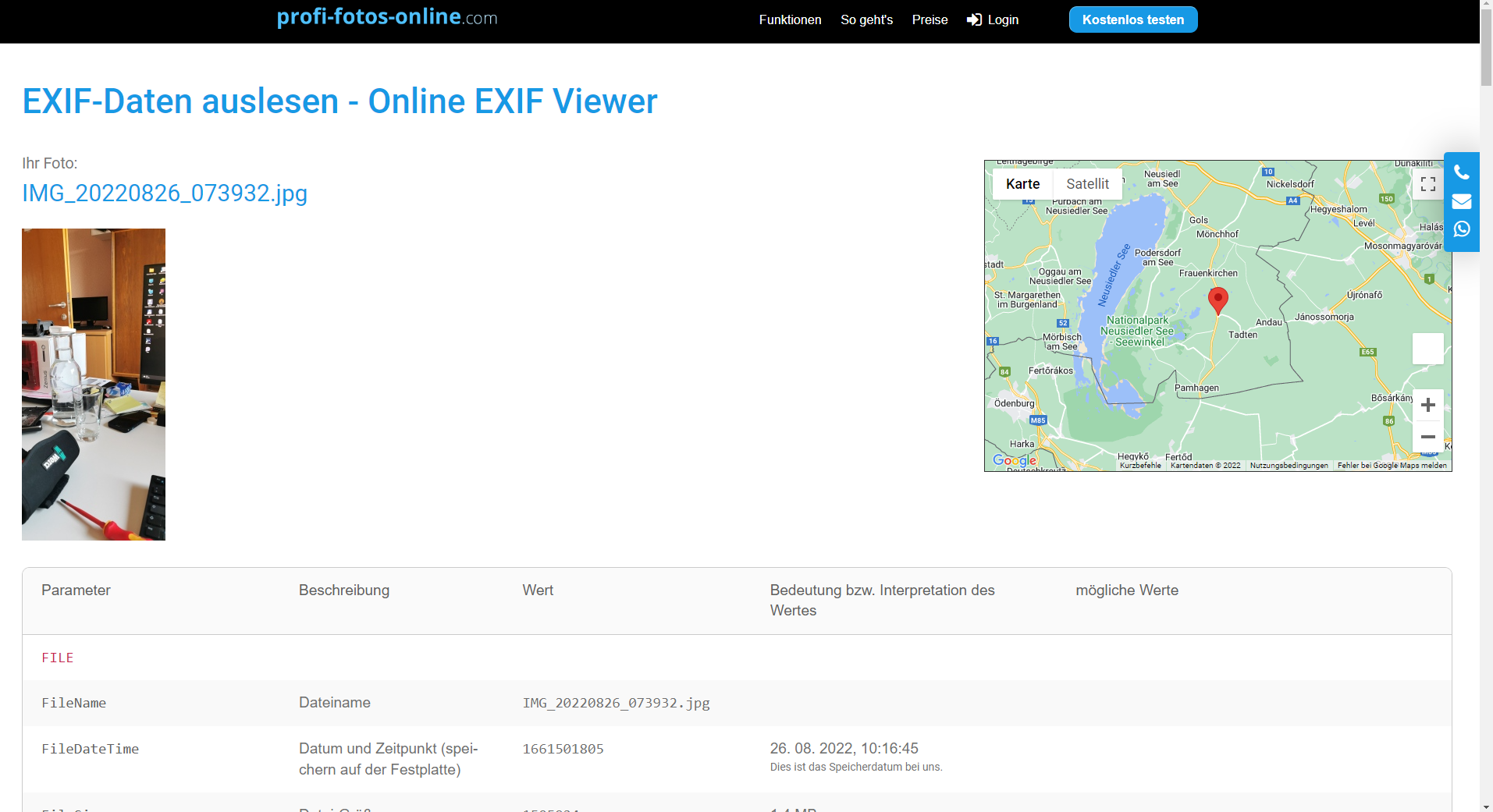

Interessant im Foto steht unter Eigenschaften EXIF-Version 0210
So die EXIF Datei ist bei dem Fotos von Huawei mitgespeichert.
Ich wusste echt nicht das ein Programm dazu nötig ist.
