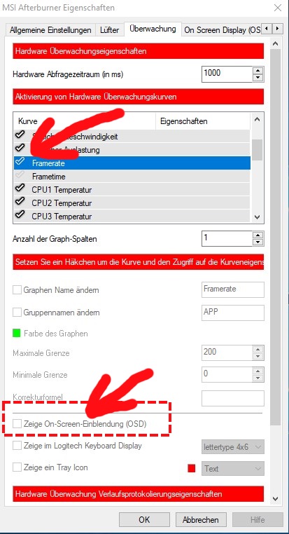

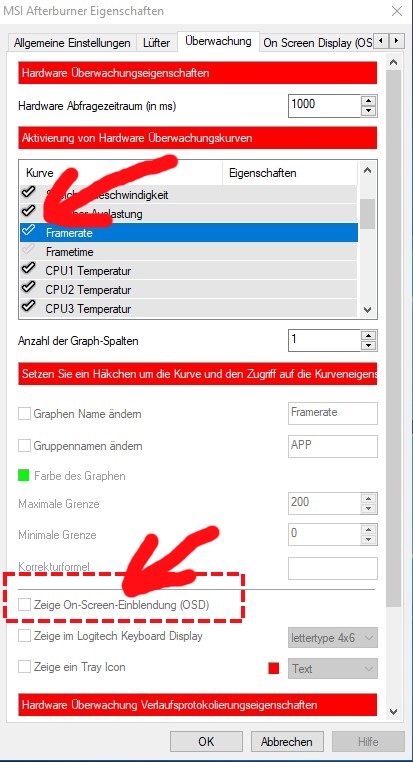

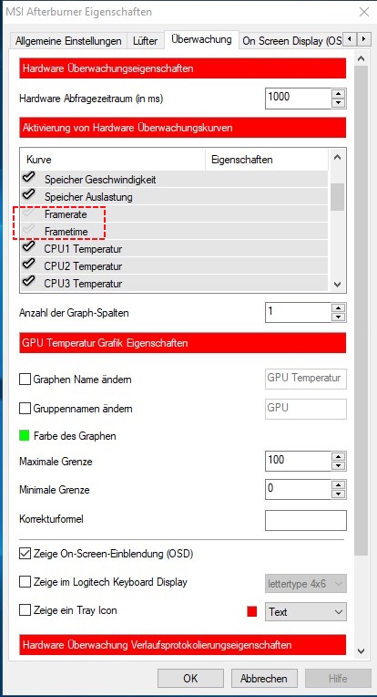

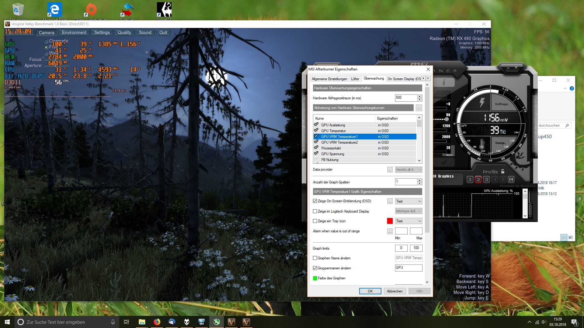

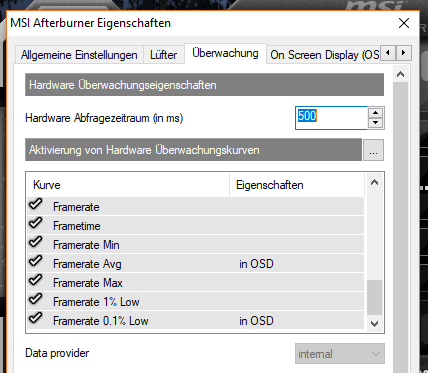

ich bekomme MSI Afterburner nicht dazu, die FPS anzuzeigen.
Bei Framerate und Frametime ist der Haken standardmäßig nicht gesetzt (Bild 1).
Wenn ich z. B. bei Framerate einen Haken setze, wird der untere Teil der Checkbox grau und ist somit nicht mehr anwählbar. Also kann ich auch nicht die Funktion "Zeige On-Screen-Einblendung" auswählen (Bild 2).
Bei allen anderen Funktionen klappt das einwandfrei.
MSI Afterburner läuft unter Win10 Home 64bit - Ver. 1703. Neueste Version. Auch vom Riva Tuner (7.0.0 Beta 19)
Wäre prima, wenn jemand helfen könnte.

hä?
so wie es aussieht hast ist die Option "Framerate" eben nicht ausgewählt
du siehst doch an den anderen Optionen das die Option erst ausgewählt ist wenn der Haken "ausgefüllt" ist
du hast bisher nur die Option angewählt, den Haken aber noch nicht gesetzt
klick nochmal genau da hin wo der Haken ist damit das so aussieht wie bei "CPU 1 Temperatur"

Jau, das war's! Wußte nicht, dass man die Haken extra anwählen muss (dachte es reicht, die Zeile auszuwählen).
@ fanatiXalpha
Danke für den Hinweis!

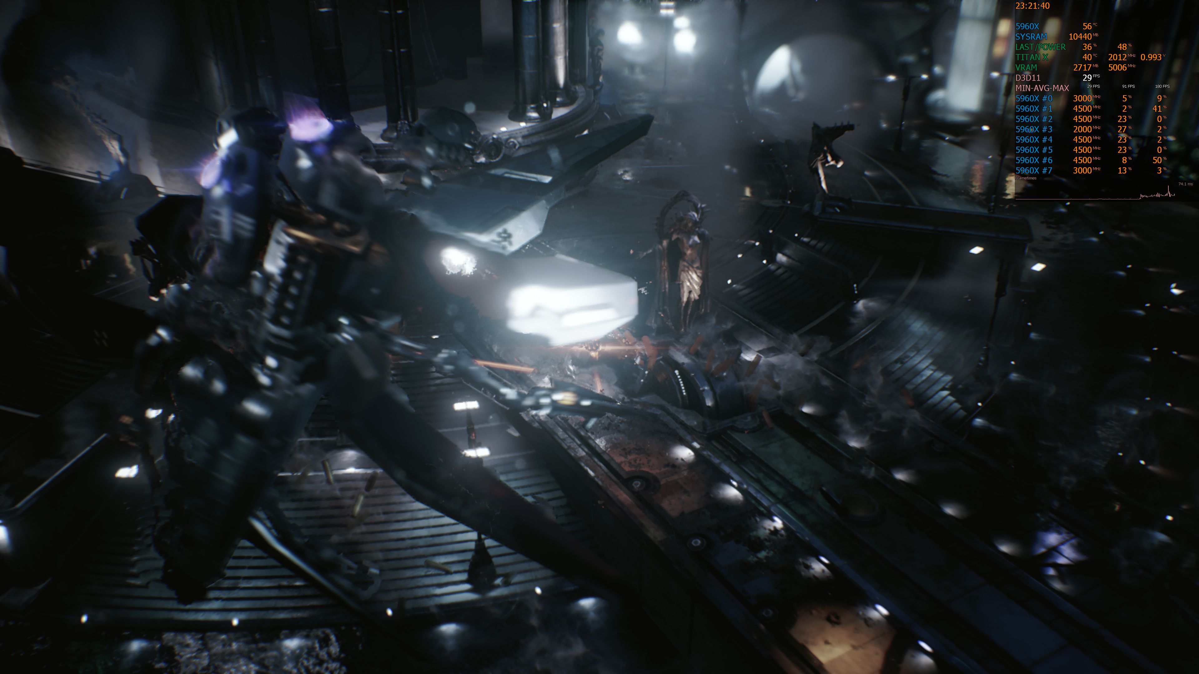

Wenn HWINFO läuft, kannst Du über den lustigen Überwachungskurven-Button alle Werte die HWInfo liefert mit einem Klick in den AB übernehmen.
Seamless.
Ich hab das hier weiter unten mal aufgeführt
https://www.computerbase.de/forum/t...kelt-fps-brechen-ein-framedrops-lags.1367247/
Dann bekommt man auch Werte wie Wassertemperatur, Auslagerungsdatei-Nutzung (nicht Commited Memory, was AB liefert), Datenträger-Durchsatz und so weiter direkt ins OSB, ohne Absatz und so.
Und das keine Daten kommen liegt daran, dass das die Benchmark-Funktion ist. Dafür musst Du einen Benchmark-Start und Stop-Button definieren. Dann kommen da auch Daten an.

Ne, ich meinte nur das in früheren Versionen auch noch die FPS in HWiNFO zu sehen waren.
Aber ist ja nicht sooo wichtig, war nur verwundert.
Dennoch danke für die Info
Dummerweise ist der "originale Name" in HWiFNO für die dritte virtuelle Temperatur Temp4.
In HWiNFO zeigt er die Daten letztendlich dennoch korrekt an, aber der AB hat damit Probleme und zeigt eben zwei Mal Temp4 an -.-
Und gerade Temp3 ist die Durchschnittswassertemperatur -.-

Öhm, naja. Alles was den gleichen Namen hat, kommt in eine Zeile.
Und dann bestimmst Du über die Reihenfolge in der Liste im Überwachungs-Tab vom AB die Reihenfolge.
Der erste Wert ganz oben gibt die erste Zeile. Alle mit dem gleichen Namen werden in der Reihenfolge wie sie im Überwachungs-Tab liegen dahinter einsortiert. Der nächste Wert mit einem anderen Namen gibt die zweite Zeile .. und so weiter.
Ist ein bisschen behämmertes hin und her geschiebe in der ellenlange Liste, aber irgendwann gehts.

Stimmt nicht, zumindest bei mir nicht.HisN schrieb:Öhm, naja. Alles was den gleichen Namen hat, kommt in eine Zeile.
MSI AB zeigt nicht direkt die VRM-Temps der GPU an, also werden die per HWiNFO eingebunden.
Aber auch wenn alle GPU-Werte den Gruppennamen "GPU" haben, werden die VRM-Temperaturen separat aufgeführt....

ich weiß auch nicht, wie ich die Farbe ändern kann von den Sachen wie "CPU" oder "GPU"
EDIT:
okay, zusammenführen funktioniert irgendwie übers angleichen der Farben... wobei das auch sehr sehr undurchsichtig ist....

keine Ahnung was ich da jetzt gemacht habe
und ich kann für die GPU keine Farbe zuordnen, da steht nix in der Liste mit GPU....
EDIT:
okay, die Werte aus HWiNFO bilden eine Gruppe die nur im Gesamten geändert werden kann "miscellaneous plugin"
da fallen eben die GPU VRMs rein, die CPU-Werte die im AB nicht verfügbar sind und die Aquaero-Werte....
