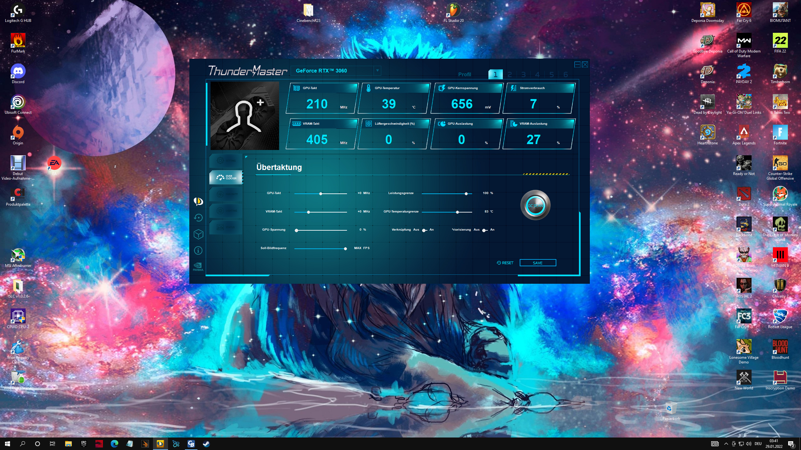

Das ruckeln kam von discord-dennoch habe ich jetzt angst, wenn es nicht normal ist mit dem temperaturen :(

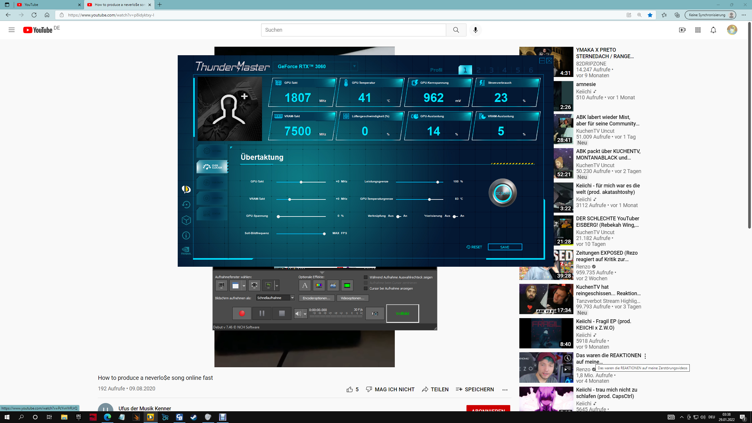

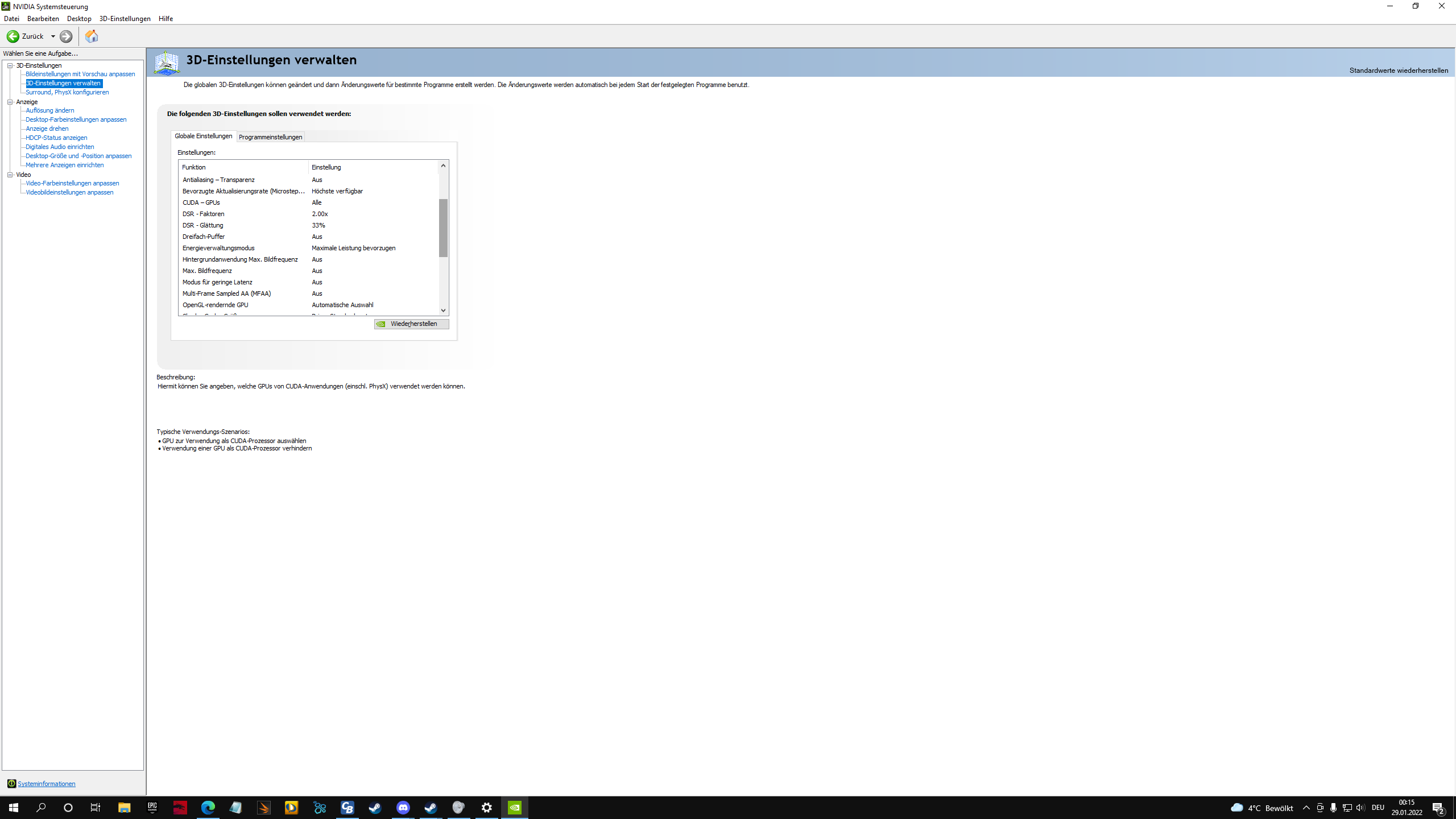

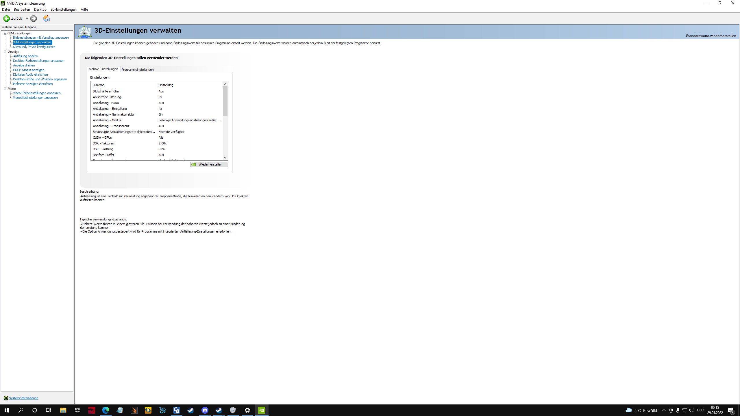

hier mal meine einstellungen. :)
Xentara schrieb:
im Laufe von 20 Jahren noch nie irgendetwas aufgrund von "hohen Temperaturen" kaputt gegangen. Selbst als ich nen ollen Cyrix (waren meine ersten "Bastelversuche", wollte einen eigenen PC...meine Eltern "jo, haben da noch ein paar ausgemusterte in der Firma, was Neues gibts nicht"
dankeschön für deinen Beitrag :)
Das scheint gut zu klingen :D
Xentara schrieb:
Weniger Angst, einfach "machen". :D
mhm, nee bei irgendwie einer wichtigen umstellung bin ich raus :D

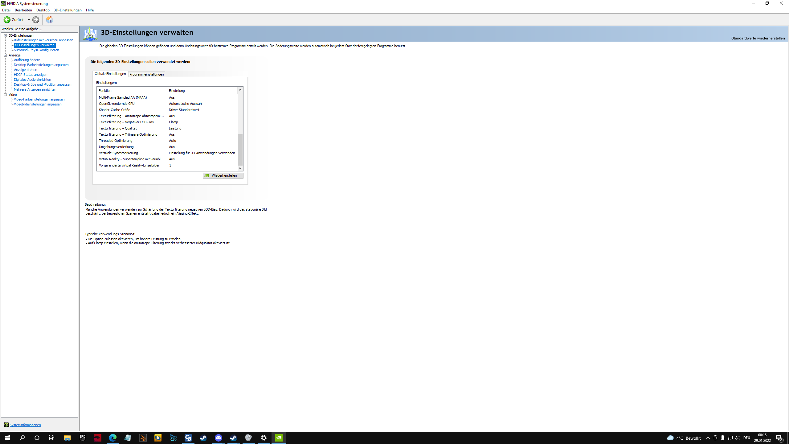

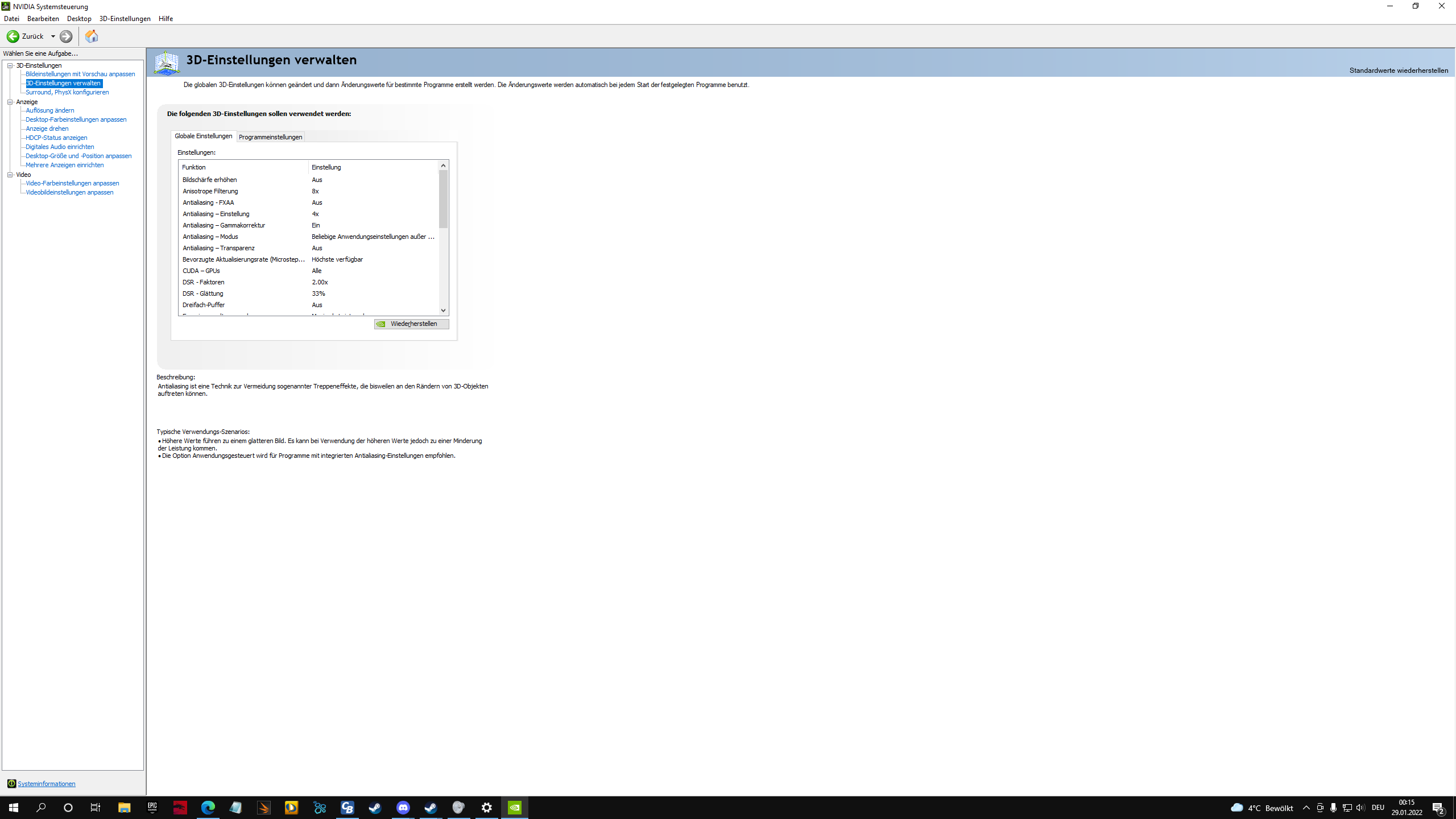

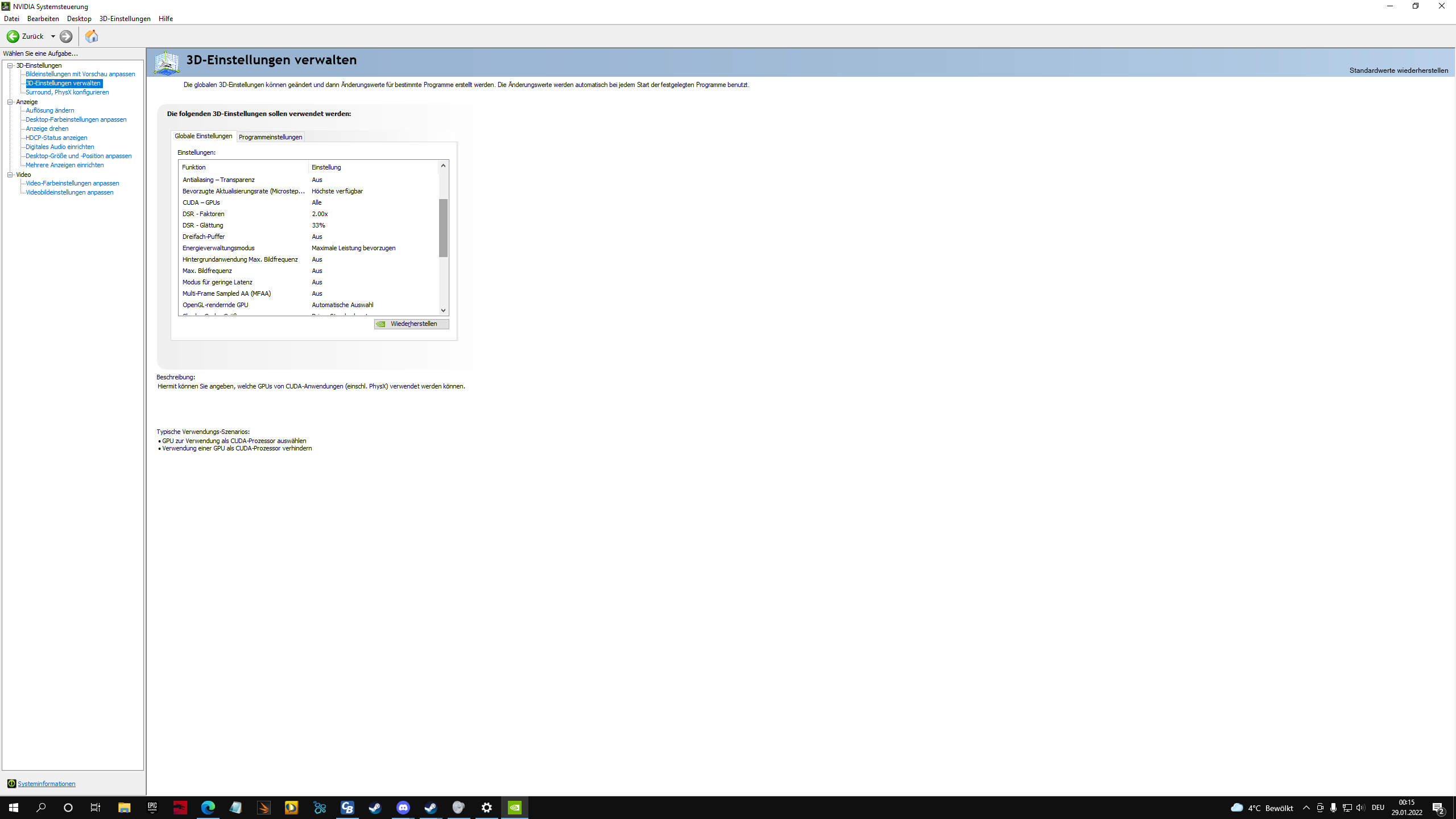

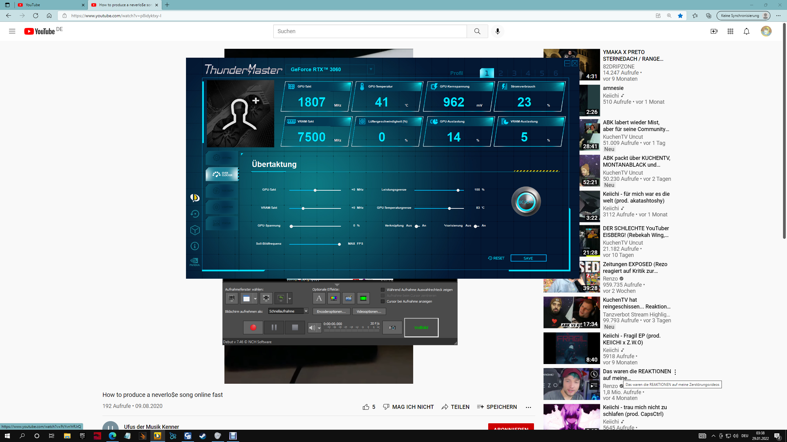

Leute ist jemand noch wach?

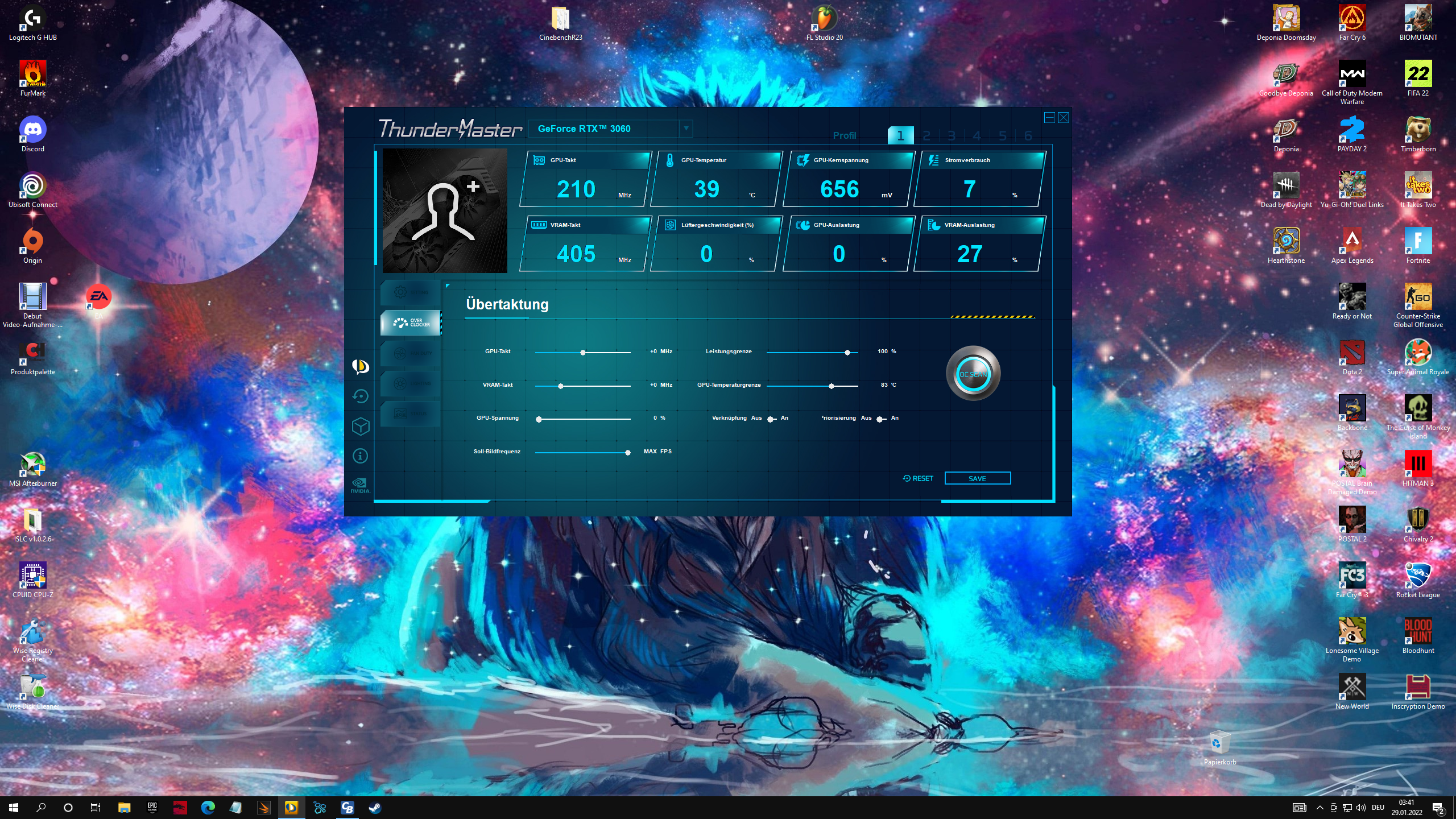

ich habe die einstellung beim Energieverwaltungsmodus von Max. Leistung auf Normal umgestellt, weil ich dachte, dass das vllt. daran liegt.
Jetzt wenn ich den Browser aufmache spinnen die werte total.
wenn ich nichts mache bleibt es bei dem zweitem bild ich habe totale angst, dass ich was kaputt gemacht habe:heul::heul::heul:

Wo siehst du da ein Problem?
Bei aktivierter Hardwareunterstützung im Browser (Standard) taktet die Karte bei youtube hoch, ist aber nur zu 14% ausgelastet und mit 41°C voll im Rahmen. Im 2. Bild ist die Karte im Idle (niedrigster Powerstate), da sind 39°C je nach Modell und Kühllösung auch in Ordnung.
Reaktionen: idkwdym
Der MHz wert spinnt total :( Er ist zb 300 dann plötzlich für 3sek 1850 obwohl ich nur die maus z.b bewege
Ist normal. Moderne Systeme seit Win 8.1 nutzen für die Desktopdarstellung vermehrt die Grafikkarte. Das entlastet den Prozessor und zudem kann die GraKa das effektiver :).
Was stört dich an den Schwankungen? Das ist für die Karte völlig ungefährlich. Wenn die vorher auf Max. Leistung lief, sah das zwar 'einheitlicher' aus, hat aber auch mehr Strom verbraucht.
EDIT: Gibt 2 Möglichkeiten die starken Schwankungen zu unterbinden, würde das aber nur tun, wenn es Probleme im adaptiven Modus gibt!
1. 'Maximale Power bevorzugen' zwingt die Karte in den P0 3D Modus, was sich natürlich im Stromverbrauch niederschlägt.
2. Bei nVidia Karten kann der 'Multi Display Power Saver' Modus des nVidiaInspector genutzt werden, die Karte in einem der Energiesparmodi zu fixieren. Dann müssen alle Anwendungen die mehr Leistung brauchen in eine Liste aufgenommen werden.
Hat alles seinen 'Preis' ;).
ich habe nur angst, dass das schädlich ist, aber wie ich sehe, hast du davon eine ahnung. :)
ich möchte nichts mehr ändern, wenn alles funktioniert.
beim surfen bleibt die temp. jetzt 36 bis 40 grad, wie es voher war, dann kann nur diese Einstellung mit max leistung die ursache gewesen sein.
ich habe auch die ganzen nvidia einstellungen zurückgesetzt, da ich echt keine lust habe, dass da was passiert.
mhm, scheisse ey. ich kann mich nicht erinnern, ob die Schwankungen damals auch da waren :(

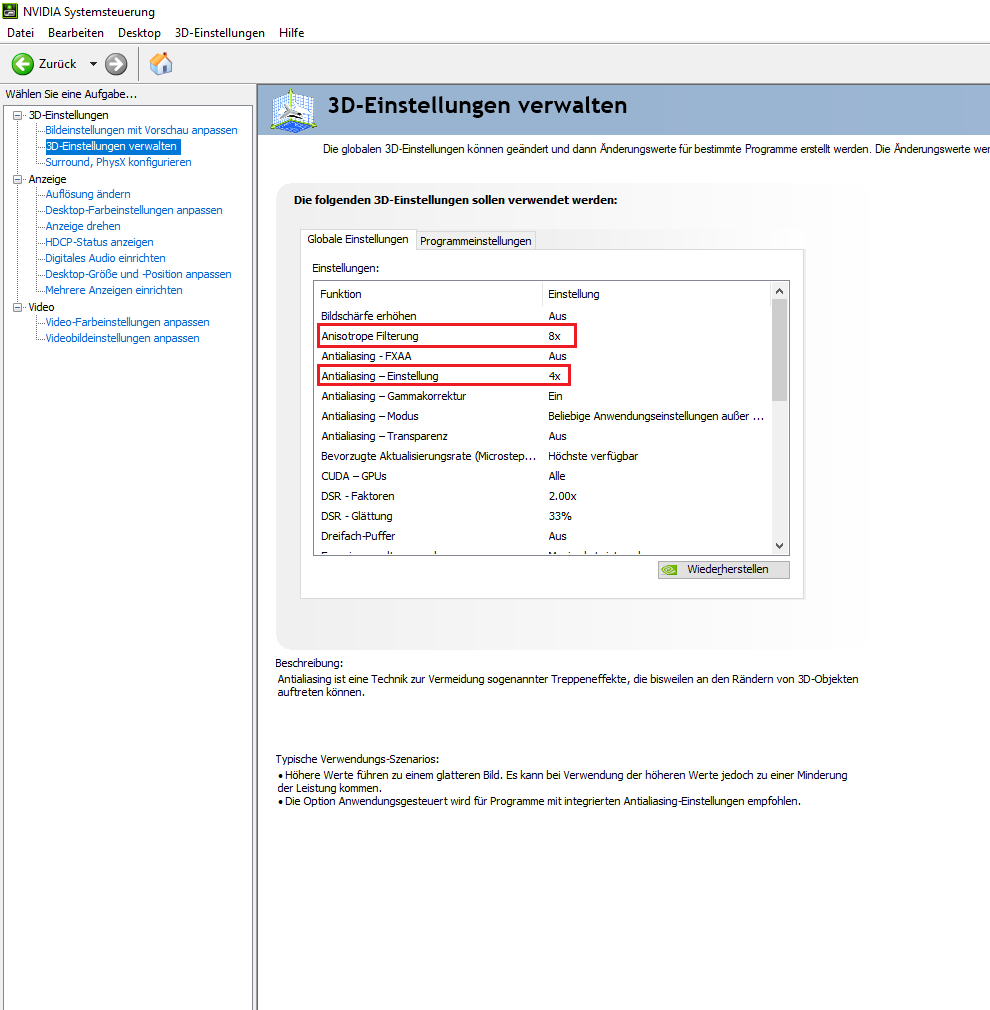

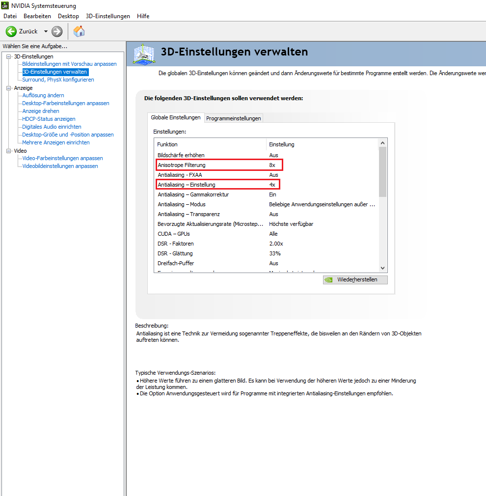

Sind die 2 Rot markierten Einstellungen bei der Geforce30 Serie so normal?
Meine 670 ist jetzt nicht der beste Vergleich, aber bei mir stehen die Werte auf "Anwendungsgesteuert".
Ich kenne das von meiner Karte und den vorherigen Geforce nur, wenn ich ein älteres Spiel ohne die Funktionen habe. Dann kann ich damit die Funktionen AF bzw AAF trotzdem nutzen. Ich meine, das sollte doch immer Anwendungsspezifisch und nicht unter Global eingestellt werden, oder liege ich da falsch?
