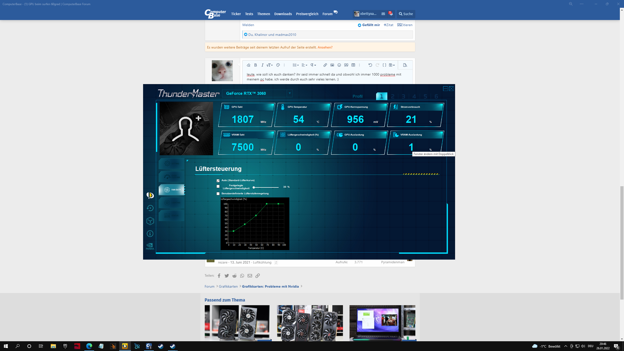

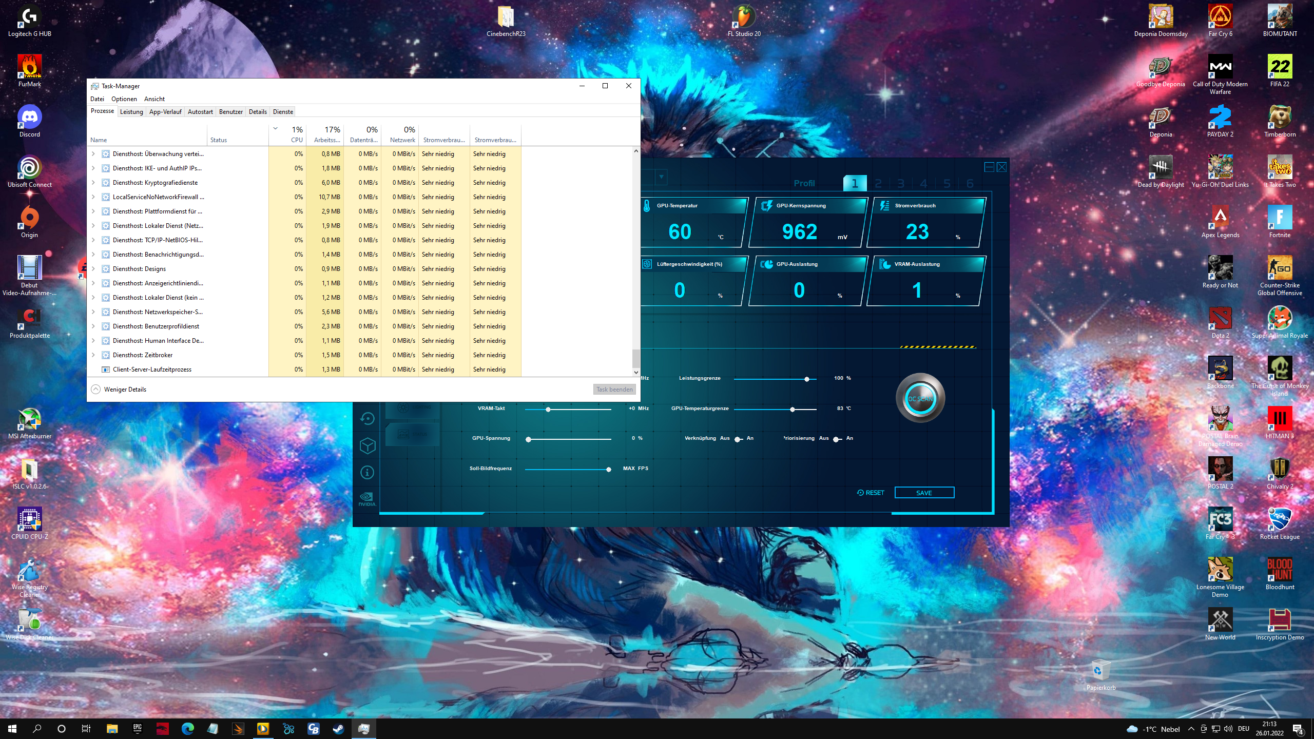

qiw einige schon mitbekommen haben, habe ich einen pc, der verflucht ist :).
Problem: Gpu wird beim surfen 60grad, dann schlatet sich der lüfter an und die Temperatur geht wieder auf 40 runter.
Der Lüfter geht natürlich dann aus und alles geht von vorne los. nach 3 min wird die graka wieder 60 grad. Das selbe Phänomen. Bitte um Hilfe.

Das ist der Zero-Fan-Mode. Ab einer bestimmten Temperatur (bei dir 60°C) springt der Lüfter nun mal an. Bei meiner 1080 Ti war das sogar noch schlimmer, ein paar Grad weniger und der Lüfter hat schon aufgehört.
Du musst die Lüfterkurve ändern, oder den Airflow optimieren. Zum Beispiel mit Fan Control oder dem MSI Afterburner.

Dann ist die Schwelle genau da wo die Temperatur ist, klar das die Lüfter dann immer an und aus gehen.
Je nach Anwendungen die Hardwarebeschleunigung nutzen (Chome, Discord, Spotify, mittlerweile sehr viel), taktet die Karte dann eben auch mal hoch und kommt über die programmierte Schwelle des Zero Fan Modus. Also eigene Fancurve oder mit Leben.

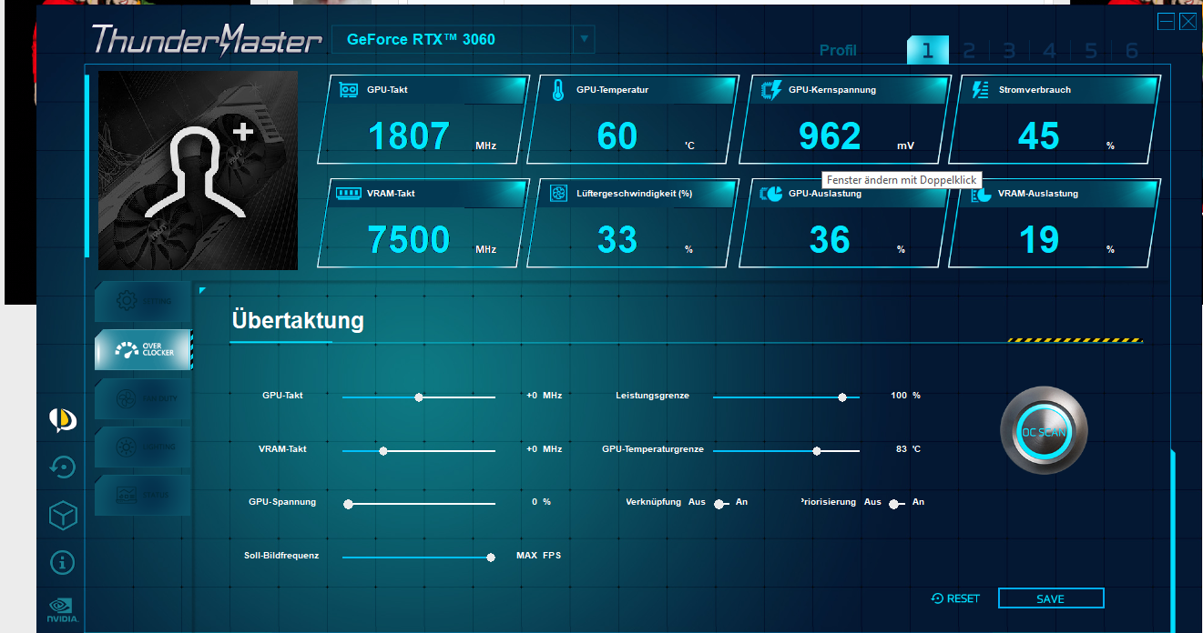

xbettyxaureliax schrieb:
es ist kein spiel offen und trotzdem steigt die temperatur.
deine GPU läuft mit 1800MHz bei gut 0,95V und dein videospeicher mit vollem takt. natürlich wird die karte dann auch ohne last warm.
wenn das ständige an und aus der lüfter stört: eigene lüfterkurve mit durchgehend aktiven lüftern erstellen.

Hi,
wie schon mehrfach angesprochen ein normales Verhalten.
Ich habe auch viel hin und her probiert. So ganz habe ich das Anlaufen und Abschalten der Lüfter im „normalen“ Betrieb nicht in den Griff bekommen. Ich habe es gelöst, in dem ich per Afterburner den Zero Fan Modus quasi deaktiviert habe.
Die Lüfter der Karte laufen jetzt permanent bei ca 15-20% bis 60 Grad. Erst ab dann steigt die Lüfterkurve.
So ist die Karte bei nur Office Betrieb quasi unhörbar aber auch kühl.
Evtl ist das für dich ja auch eine mögliche Lösung
mfg
Reaktionen: idkwdym

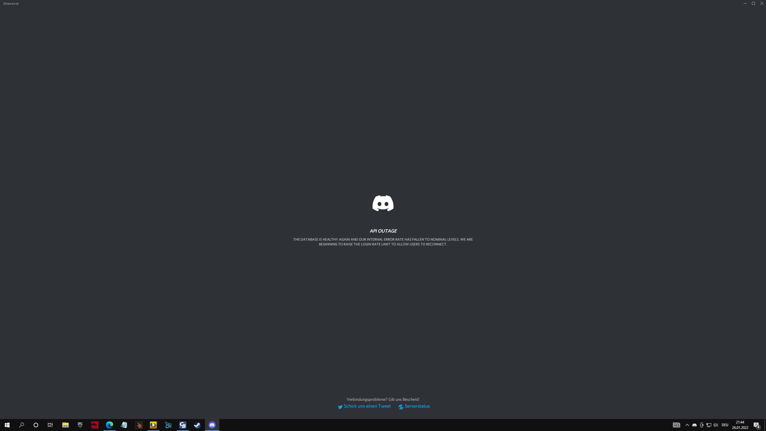

NameHere schrieb:

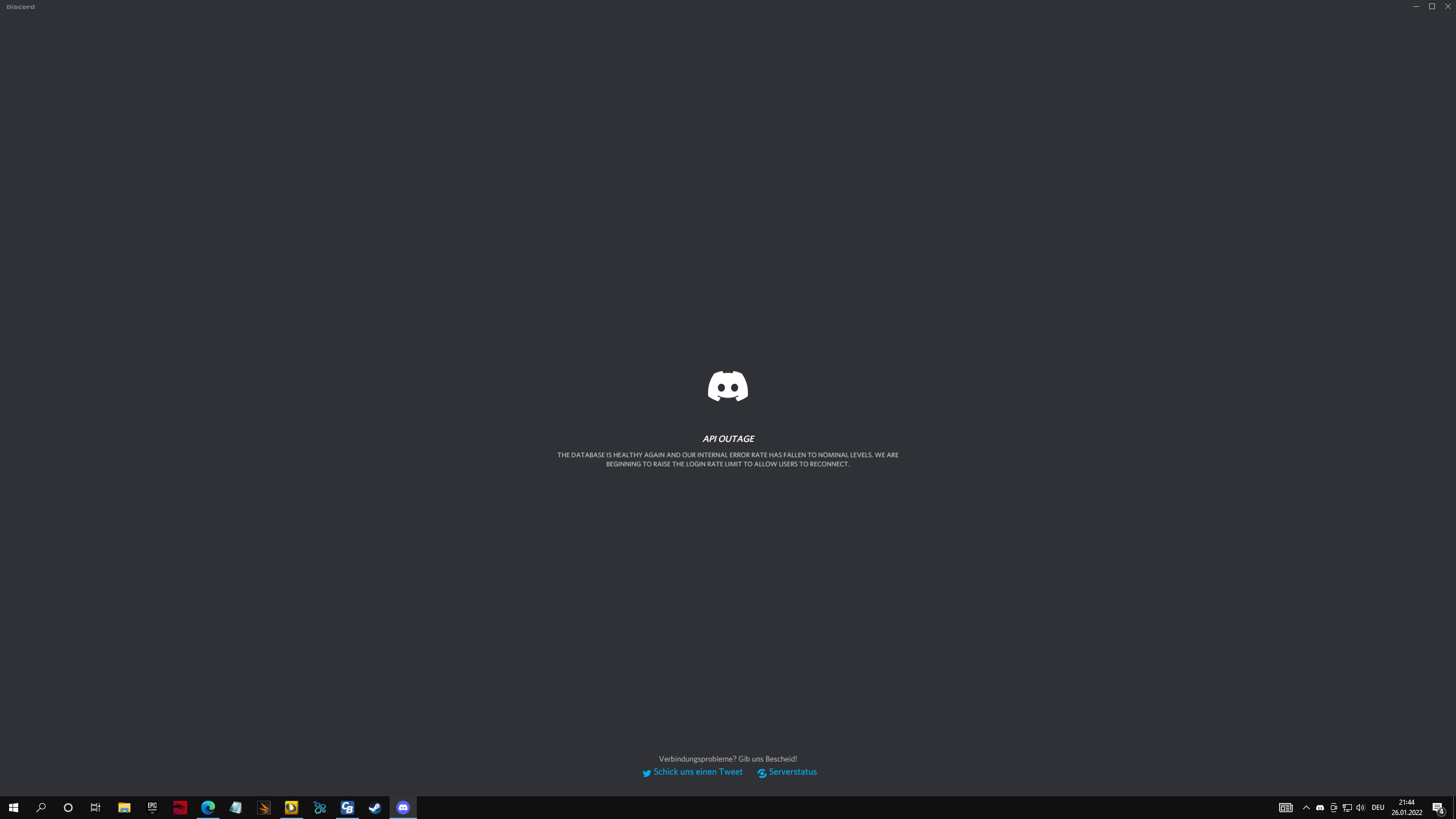

Falls du Discord am laufen hast, dann mal dort die Hardwarebeschleunigung aus machen. Das kann auch Lags in Spielen verursachen wie wie vor einigen Tagen feststellen mussten.
ich habe es ausgemacht nun taucht die ganze zeit das auf:

stört wirklich nicht, nur ich bin irritiert da vorher sowas nicht da war. die temp. war beim surfen ca 45 und sie ging nicht hoch. :( den monitor habe ich von Anfang an.
