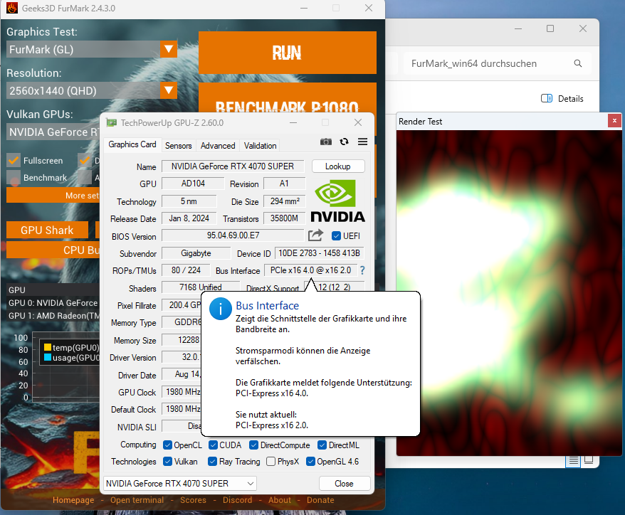

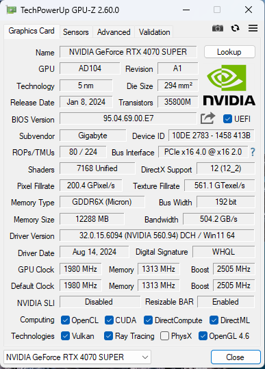

Poste mal ´nen Screenshot von GPU-Z.
Wenn die Grafikkarte nicht richtig angeschlossen ist, geht sie idR gar nicht erst an.
Vermutlich liegt der springende Punkt bisher bei den gemeldeten PCIe 2.0..

Hier einmal die Screenshots aus GPU-Z
Ich tippe auch aufs Board. Hab jetzt sogar nochmal auf eine ältere BIOS Version geflashed (F31) und es hat sich nichts geändert.

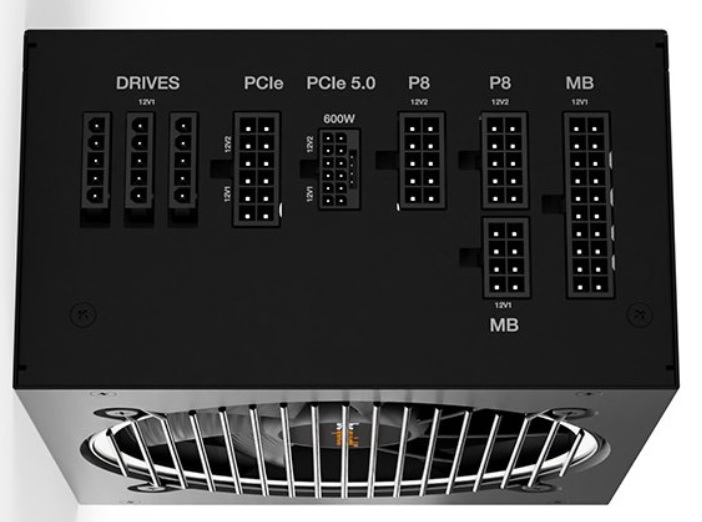

Das Netzteil ist doch ein Multirail, oder?
Ich meine, es gibt da eine Hilfestellung, in welchen Anschlüssen die Strom-PCIe-Kabel gesteckt werden, die dann per Adapter in die Karte gehen.
Sein Netzteil hat den passen 16-Pin Anschluss, er braucht den Adapter gar nicht.
https://geizhals.de/be-quiet-pure-power-12-m-750w-atx-3-0-bn343-a2884048.html
Das da hat der Threadersteller.
Ist ein Multirail Netzteil mit 2 Rails.
Bei den Anschlüssen kann man sich aber nicht vertun eigentlich.
In den 4. Anschluss von links, der mit der PCIe Überschrift, kommt das Doppelstromkabel welches zwei Kabel mit jeweils nem 8-Pin Anschluss hat (bzw. 6+2 Pin) und daran kommt der Gigabyte Adapter und der wird dann an die Grafikkarte angeschlossen.
Alternativ dazu nutzt man den 5. Anschluss von links, mit PCIe 5.0 Überschrift, und schliesst das 16-Pin Kabel direkt an die Grafikkarte an.
In beiden Fällen wird die Grafikkarte von beiden 12v Rails mit Strom versorgt.
Kannst du mal ein Screenshot von Furmark wenn es grade läuft posten?

ich habe gestern nochmal die GTX 1060 in den zweiten PCIe-Slot gesteckt, und bei Furmark hatte sie dort direkt wieder die volle TBP (etwa 120 W). Alle getesteten GPUs im ersten Slot erreichen hingegen nie die volle TBP, sondern maximal 50–60 W.
Meiner Erkenntnis nach kann es doch dann nichts mit dem Netzteil zu tun haben, oder? Schließlich bekommt die GTX 1060 im zweiten Slot genug Strom. Zusätzlich habe ich die RTX 4070 Super mit beiden Kabeln des Netzteils getestet: einmal mit dem 16-poligen Kabel und einmal mit den doppelten PCIe-Kabeln + Adapter von der Karte.

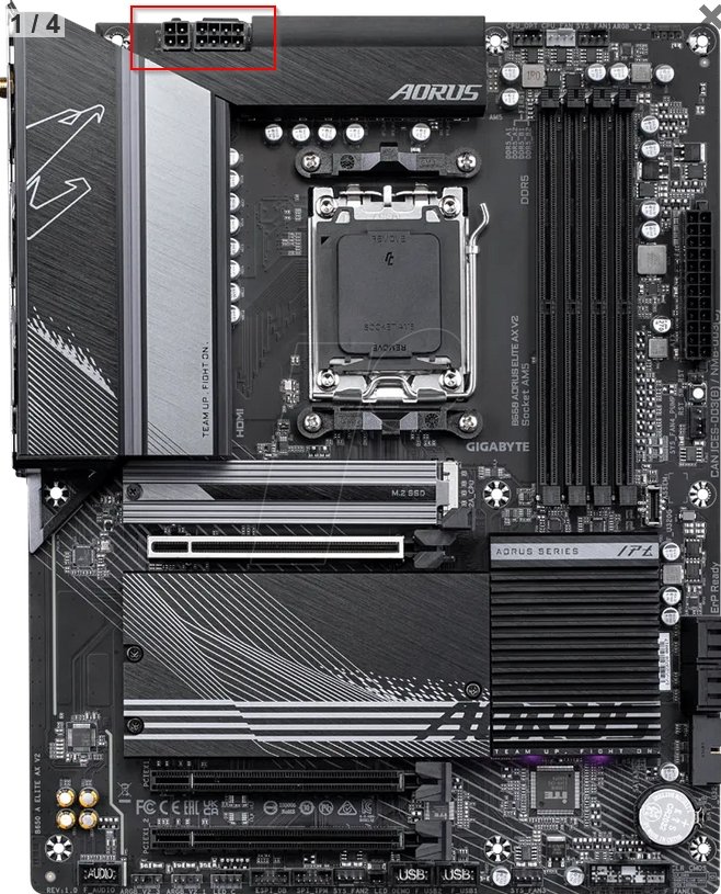

Moin zusammen,
Ich schraube ja auch seit Ewigkeiten meine PC´s zusammen und tatsächlich musste ich schmunzeln, da mir damals, trotz meiner Erfahrung ein Fehler unterlaufen ist.
Ich habe die zusätzlichen Anschlüsse für die Spannungsversorgung vergessen anzuschließen ( der 8 Polige sollte in deinem Fall reichen, bzw. dein Netzteil sollte diesen Anschluss auch im modularen Zustand zur Verfügung stellen.
Das Fehlerbild war sehr ähnlich zu deinem.
Screenshot von deinem Board mit der zusätzlichen Spannungsversorgung habe ich markiert.
Hoffe ich konnte helfen.

RatzFatze77 schrieb:
Moin zusammen,
Ich schraube ja auch seit Ewigkeiten meine...
Fand den Beitrag erst nur Spannend zu lesen.
Dein Beitrag lies mich schmunzeln, denn kenn das zu gut. Glaub mich aber zu erinnern dass die Kiste damals ohne Zusatzstrom gar nicht erst gebootet hatte. Aber gut, heute vielleicht anders.
War noch zu AMD 64 x2 Zeiten. Tolle CPUs. Freu mich heute noch die 6000+ in die Hand nehmrn zu können. Egal, Offtopic pp
Aber deine Aussage erinnert mich gerade an etwas. Hatte es zu dieser Zeit mal zu gut mit Wärmeleitpaste auf der CPU gemeint. Und diese tropfte mir auf den PCI Slot der Graka. Gab ne Sauerei und Probleme.
Ob es hier verschmutzte Kontakte waren?
Leider ist das Board ja schon zurück gegangen.
Hoffentlich hält er uns auf dem Laufenden.
