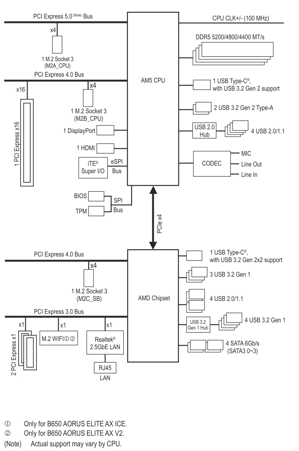

Ich habe dem Händler erneut geschrieben, und heute kam die Antwort, dass das Problem wohl an der CPU liegen soll, da der erste PCIe-Slot von der CPU geregelt wird, die anderen beiden jedoch nicht.
Soll also heißen, CPU fordert über die Lanes des oberen pcie Slots quasi keine Daten von der Graka, bzw gibt keine Befehle an die karte? 🤔 Also an CPU hat keiner gedacht 😅
Doch schon, wurde ja auch Geschrieben, wo die DAten lang gehen, jedoch das Board für wahrscheinlicher befunden.
Auf die Kühlermontage wurde auch hingewiesen. (Und soweit ich weiß sind erster und zweiter Slot aus der CPU angebunden, wobei der 2te nur x8 elektrisch maximal hat.) Und sobald der belegt wird schaltet der 1te ohnehin auch auf x8 zurück
Edit:
Ok, ist anscheinend nicht mehr so, jedenfalls nicht bei dem Board, die Spezifikationen sagen 1x x16er Physisch slot an der CPU 2x x16 Slot Physisch an dem Chipsat, was aber natürlich Letztendlich auch aus der CPU kommt, wenn auch der Chipsatz die weiterverteilt.
Und laut Bild von dir soll das ja sogar nur x1 elektrisch sein.
Habe nicht 100% der Kommentare gelesen. Na gut, interessant auf jeden Fall. Bleibt dann noch die Frage ob es tatsächlich die CPU ist, oder der Sockel vielleicht fehlerhaft ist, dann wäre es ja doch das Board 😌
Stimmt auch wieder, dann bleibt nur noch CPU. Meine Güte bin ich gerade bei der Sache 😅

Ist es eigentlich bei jedem Mainboard so, dass der obere PCI Express Port über die CPU gesteuert wird?
Nur so ne Frage am Rande.
Letztendlich gehen sowieso alle PCI-E lanes in die CPU, aich wenn da nen CHIP dazwischen ist und nen bisschen lane shuffling bla bla macht. der Direkte weg ist von Vortei bei Latenz und Geschwindigkeit. also ja, das macht jeder so. auch bei Intel.
