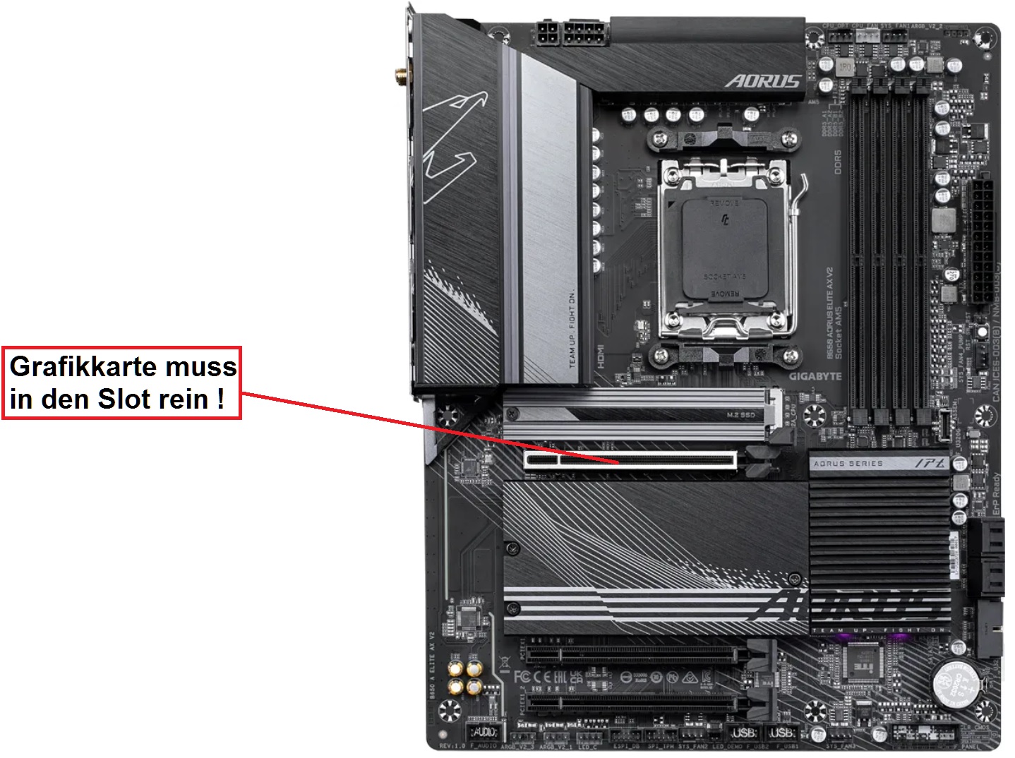

Was sagt denn die Anleitung von deinem Board, über die jeweiligen PCI-E Slots? Bitte nur mit einer Grafikkarte im PC testen. Die 4070 Super muss in den primären Slot, nur dieser ist voll angebunden.

Nur der Slot direkt bei der NVME direkt unterhalb der CPU unterstützt 1x PCIe 4.0 x16. Ist sie da drin ? Sitzt sie richtig? Ist die KLemme eingerastet?

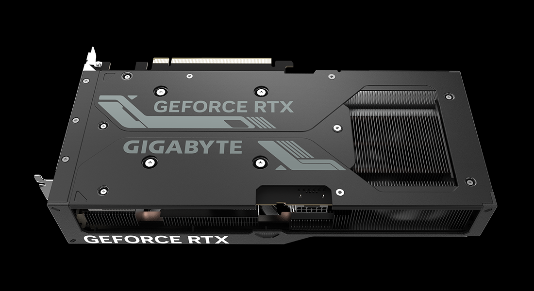

Du sagst du hast das 12-Polige 600W Kabel getestet? WIE hast du das gemacht? Erklär mal bitte. Die Karte hat nämlich gar keinen 12-Pol Anschluss
Edit: Hab mal nachgeschaut, dein Netzteil hat ja sogar nen 16-Pin Anschluss. Stecke den dochma direkt an die Grafikkarte dran.
Welche Karte genau hast du da vor Augen?
https://www.gigabyte.com/de/Graphics-Card/GV-N407SWF3OC-12GD#kf

Die hier mein ich. RTX 4070 Super Windforce OC:
https://www.gigabyte.com/Graphics-Card/GV-N407SWF3OC-12GD/sp#sp
Und das ist das vom Threadersteller angegebene Modell.
Laut Gigabyte Webseite hat die nen 16 Pin Anschluss. Ich vermute das gerenderte Bild was du gepostet hast zeigt den falschen Stromanschluss.
Laut Geizhals auch 16-Pin Stromanschluss:
https://geizhals.de/gigabyte-geforc...force-oc-12g-gv-n407swf3oc-12gd-a3097423.html
Jap, auch bereits an einem anderen Slot getestet. Funktioniert einwandfrei.
