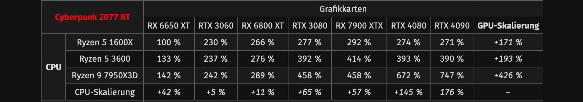

Danke das wusste ich bereits. Die Diagramme sind sicher korrekt. Aber in den Tabellen dürften Fehler, bei den CPU GPU Sakling-Werten passiert sein, bzw vielleicht verstehe ich die Rechenmethode auch nicht.
@Saeniv gib doch mal ein Beispiel, vielleicht kann man es ja aufklären^^
@Taxxor
Sicher. Hier bei CPU-GPU-Skalierung in FHD.
Erste Zeile +171%. Höchster Wert in der Tabelle 292%, folglich +192% oder Multiplikator 2,92
Zweite Zeile selber Fehler.
Vermutlich wurde hier immer die RTX 4090 verwendet und nicht der maximale Faktor verwendet.
Das geht in der Tat so auf. Es ist immer die Skalierung von der 6650XT auf die 4090

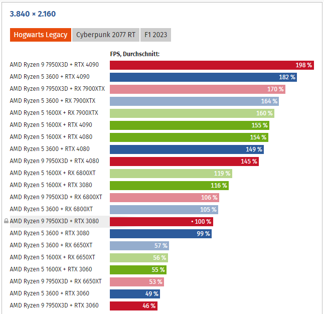

Was ich nicht verstehe: Warum ist ein R5 1600x mit 3080 schneller als der 7950x3d in UHD?
Auch mit der 4080 zusammen verheizt der 1600x den 7950x3D, wird Zeit für ein Upgrade auf den 1600x.
