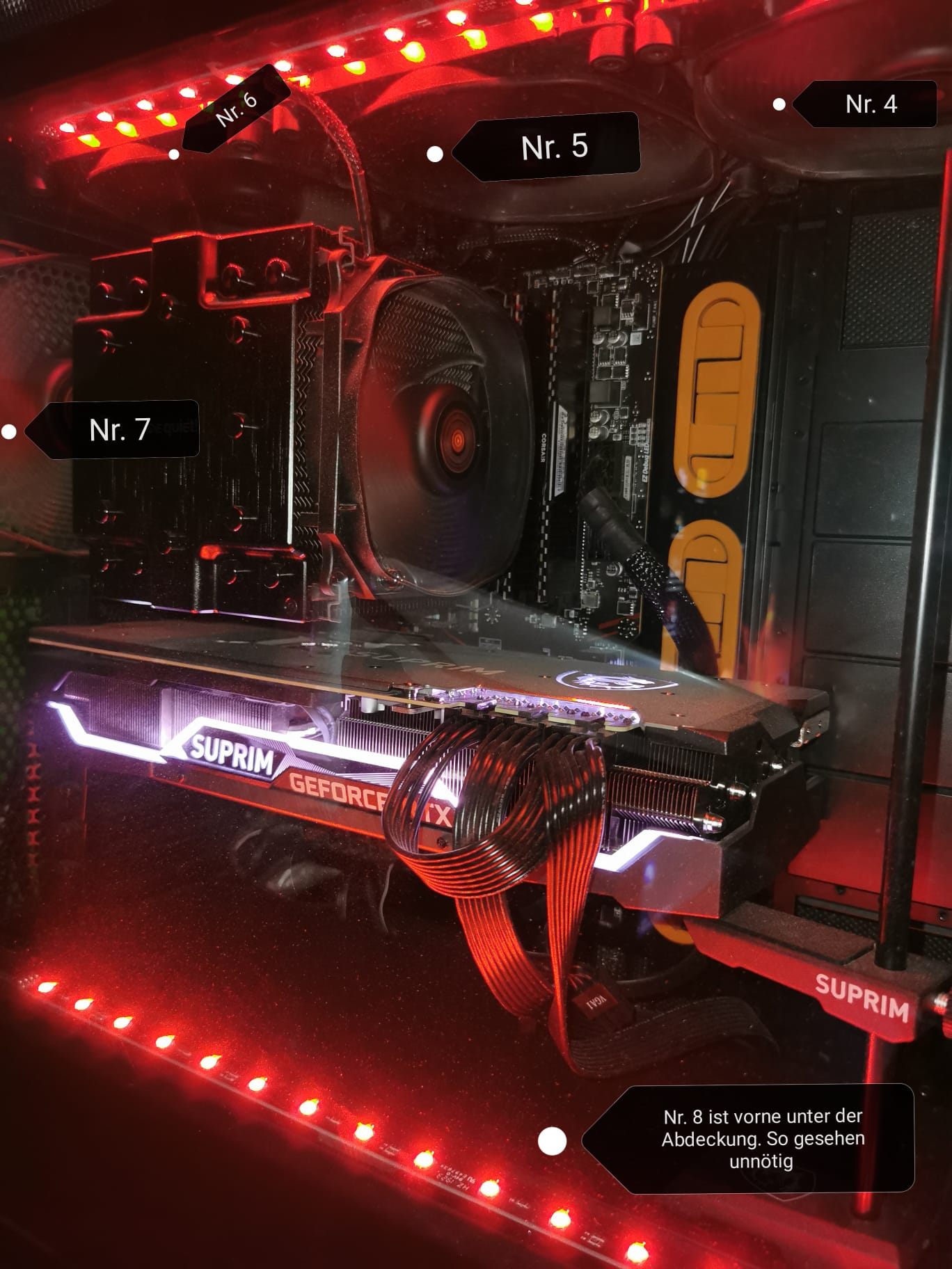

Gehäuselüfter: 3x Lüfter vorne, 1x Lüfter unten, 3x Lüfter oben, 1x Lüfter hinten
Mach mal bitte Fotos davon.
Bei der Lüfterausstattung ist die Kühlung überhaupt nicht einzuschätzen. Wahrscheinlich machst du dir damit den Airflow total kaputt. bläst also vorne rein und ziehst die frische Luft oben gleich wieder ab. Zu den zu kühlenden Komponenten kommt dann kauf was frisches hin.
Mach mal Bilder, vielleicht kann man es dann einschätzen

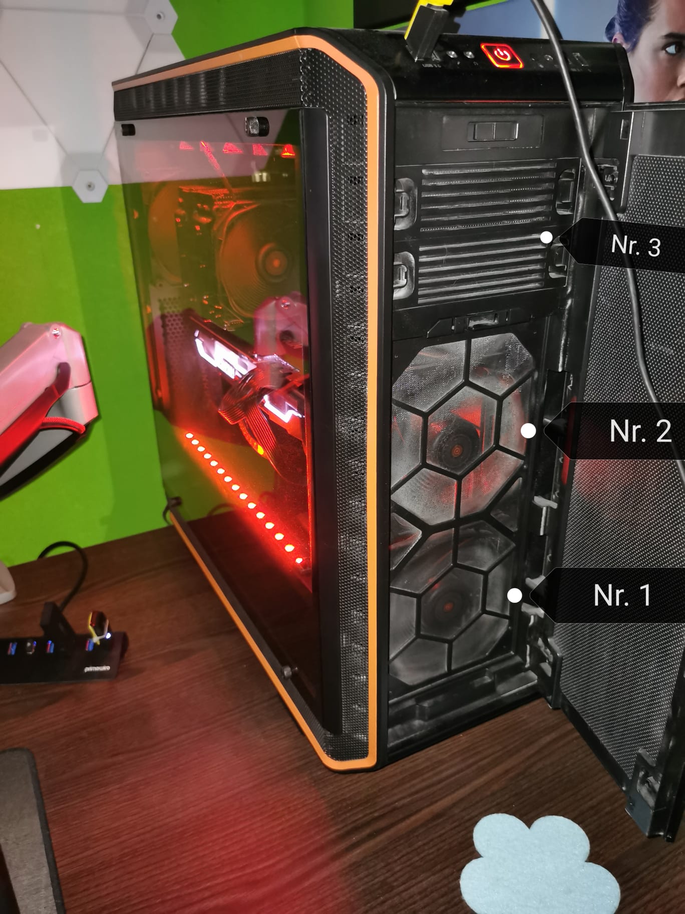

Die vorderen + der untere Lüfter befördern die Luft rein.
Die oberen + der hintere Lüfter nach draußen.

Markus82_ schrieb:
Soll ich nochmal einen Stresstest machen während die Fronttür auf ist?
Ja, alles aufmachen was geht. Auch das Seitenfenster.
Nr. 4 würde ich weglassen, der saugt im schlimmsten Fall dem CPU-Kühler die frische Luft direkt wieder weg.

Die vorderen und der untere befördern die Luft rein. Die oberen und der hintere die Luft raus. Sollte doch alles passen oder?

Markus82_ schrieb:
Hatte es vor einem Monat auf und habe es komplett sauber gemacht.
... arbeitest du als Steinmetz? Der PC schaut definitiv nicht so aus, als wäre der vor einem Monat sauber gemacht worden...

steck mal nr 4 und nr 5 ab. Die ziehen da eigentlich null warme Luft, nur die Kalte weg und konkurrieren mit CPU-Lüfter

lüfter #5 und vor allem #4 sind eher kontraproduktiv.
Bei Fotos schaut doch alles dreckiger aus.
Mag vielleicht sein, aber ich sehe hier deutliche Staubschichten in den Rillen, im Staubfilter, auf der Graka und in deinem CPU-Kühler. Der Staub an der Scheibe ist mir da eigentlich schnurz, wobei der sich früher oder später auch auf der Hardware absetzen wird.
Und ich würde jetzt nicht behaupten, mein PC wäre ein Reinraum, weil der seit dem Zusammenbau vor einem halben Jahr mehr oder minder auf einer Stelle verharrt :D
Abgesehen davon weichst du Kommentaren und Fragen aus, was eigentlich nicht so gut ankommt, wenn man um Hilfe bittet.

Ich weiß auch nicht, wie gut Lüfter 1-3 Frisch-Luft anzaugen können. Vor Nr. 3 ist alles Verbaut (Filter?). Und dann gibt es noch vor Lüfter 1-3 eine Tür, die vermutlich geschlossen war?
