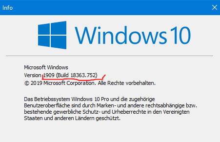

Wie siehts aus mit einer Windows 10 (1909) Neuinstallation, Beitrag #14 ?
Mach es. Dann sehen wir weiter, weil man dann Software Probleme soweit ausschließen kann.
Gib "winver" in der "Windows Suche" oder unter "Ausführen" ein,
dann sieht man deine Windows 10 Version.
xdave78 schrieb:
Hat er doch schon.
Versionsnummer wäre wichtig.
Ist die Grafikkarte nagelneu?
Strom klemmt dran?
Karte steckt richtig im Slot?
Monitor klemmt an der Grafikkarte und nicht am Board?
Versionsnummer: 1909 Build 18363.752
Strom klemmt ( geht nur mit 8 Pin)
Sie steckt und ist nagelneu
Monitor klemmt per DisplayPort und HDMI dran
