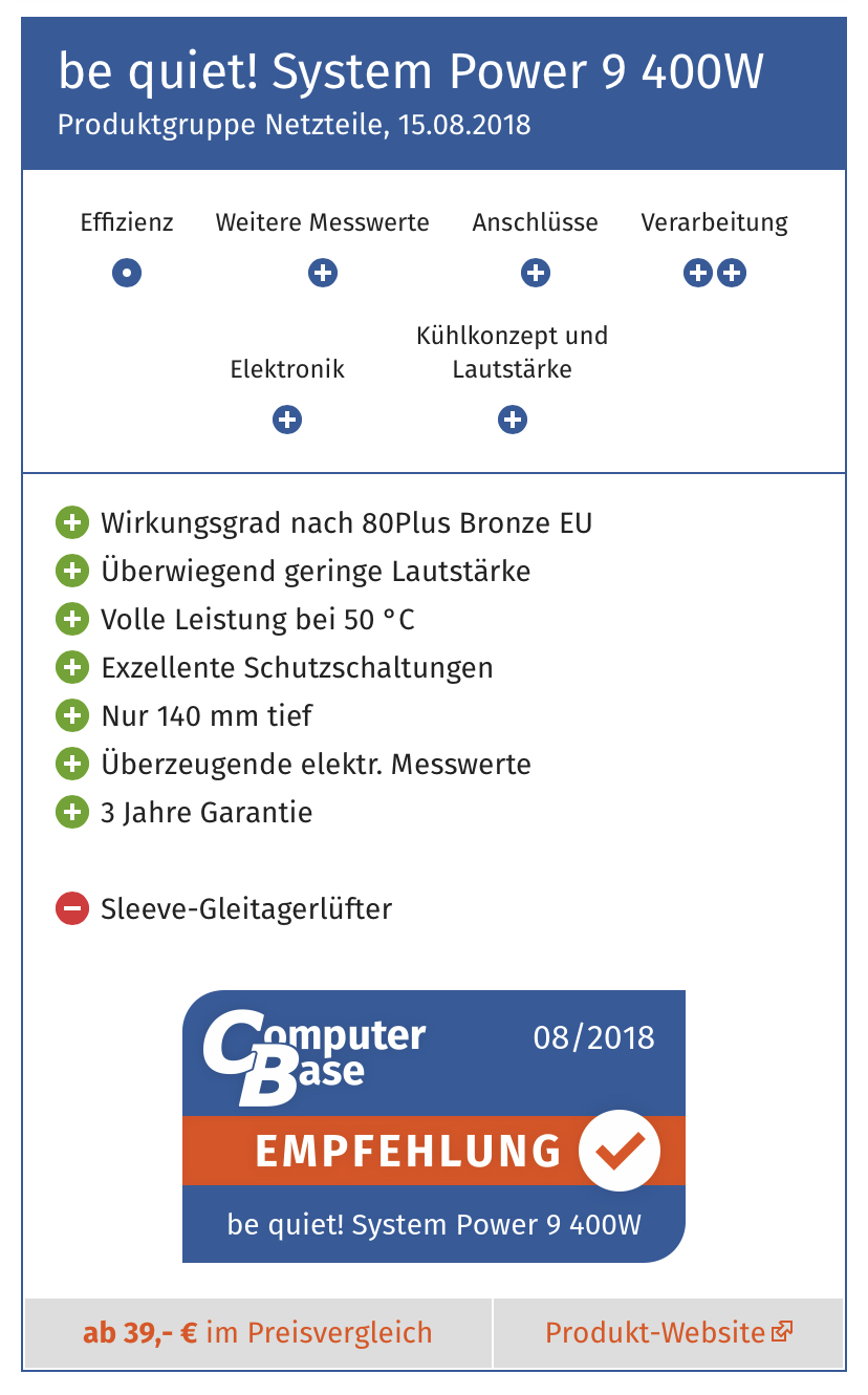

Also hier bei CB hat das Netzteil ziemlich gut abgeschnitten:
Quelle: https://www.computerbase.de/artikel/netzteile/be-quiet-s9-evga-b3-80plus-bronze-test.64167/seite-5
Mal davon abgesehen habe ich auf Tomshardware nur einen Test zum U9 500W und nicht zum hier verbauten S9 400W gefunden.
