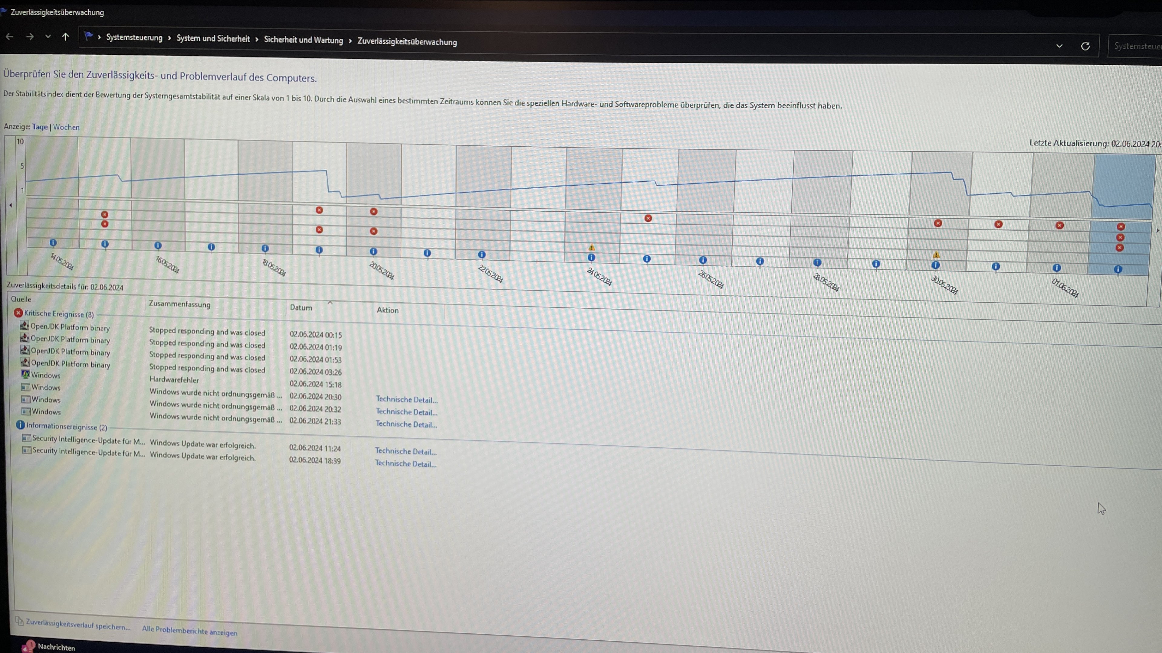

zeig mal den zuverlässigkeitsverlauf

Die Hitze der Grafikkarte habe ich nicht gemessen, bevor das Problem auftrat, aber vor zwei Wochen wurden meine Monitore ebenfalls schwarz, doch die GPU drehte nicht auf. Damals habe ich die Temperatur gemessen, und sie lag während des Spiels Sea of Thieves bei etwa 57°C.

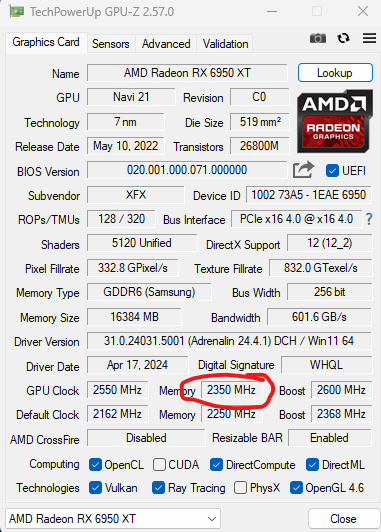

was bedeuten sie?Steht direkt daran, oder im Handbuch
Oder meintest du mit dem RAM deinen Arbeitsspeicher und nicht VRAM.
