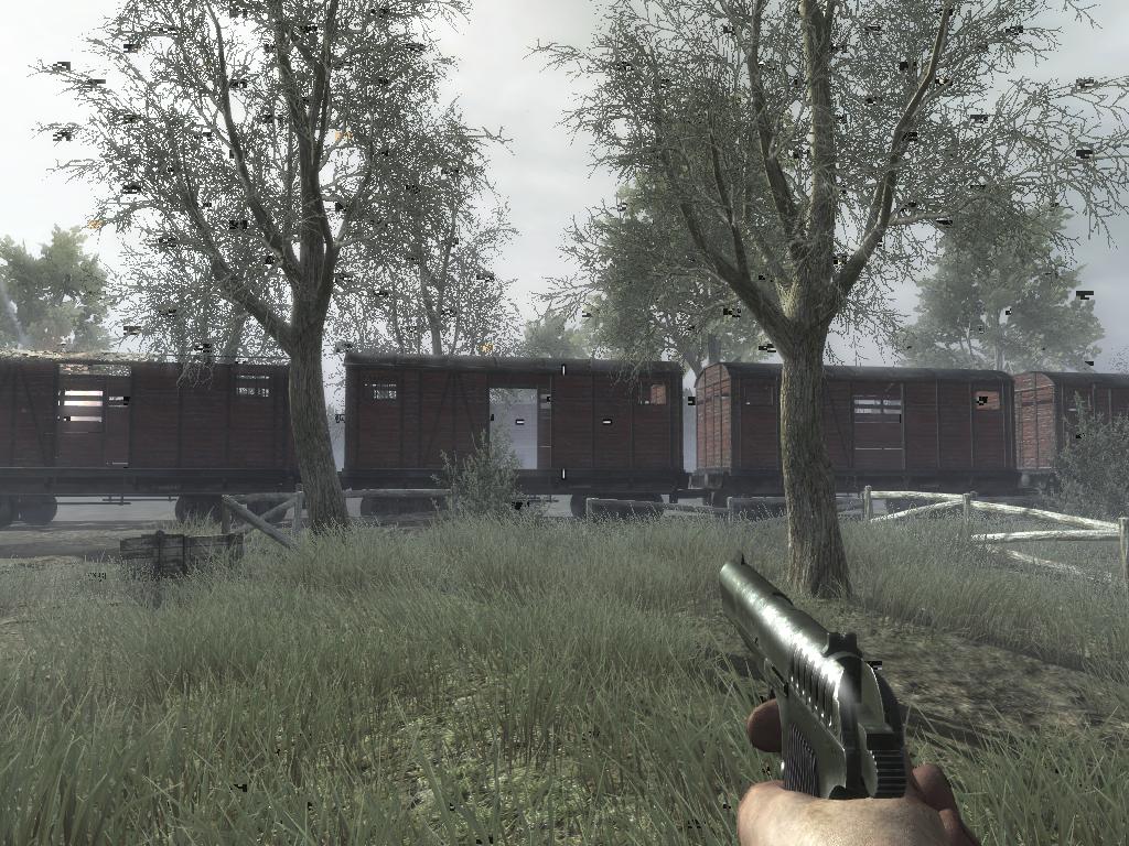

Hi,
ich bin grad nach hause gekommen und wollte ne Runde Call of Duty 5 spielen - musste aber leider feststellen, dass ich auf Einmal ziemlich heftige Grafikfehler habe (siehe Screenshot im Anhang). Die gleichen Fehler treten bei allen 3D-Anwendungen auf. Gestern Abend lief alles noch einwandfrei.
Mein System:
Grafikkarte: XFX nvidia 8800GTS 320mb (@560mhz)
CPU: AMD x2 6400+
Motherboard: Asus M2N32-SLI Deluxe
Speicher: 2x 1GB Corsair DDR2 @ 800mhz
Windows Vista 32bit
Meine Fragen:
1. Das ist wohl eher ein Hardware- und kein Softwarefehler oder?
2. Ich gehe davon aus, dass mein GPU kaputt ist. Was denkt ihr? Könnte es auch der CPU sein?
Zusätzlich sollte ich vielleicht noch erwähnen, dass ich gestern experimentel eine Version von iDeneb (Mac OSx für PC) installiert hatte. Dort habe ich eine Kernel-Extension eingespielt um AMD cool'n'quiet aktivieren zu können. Dies hat allerdings nicht funktioniert und mein System ist gefreezt. Anschließend habe ich den Reset-Knopf gedrückt worauf hin der PC ausgegangen ist - anstatt wie gewohnt neu zu starten.

Also des liegt ganz klar an der GPU. Hat das bei mir auch schon mal, würde an deiner stelle mal versuchen die Grafikkarte in kleinen schritten zurück zu takten und dazwischen immer mal schaun obs besser wird. Spätestens bei niedrigstem Takt sollten die Fehler weg sein :D
... an der CPU (C wie Cora) liegt es nicht.
Ich würde auch einen Hardwarefehler der Grafikkarte als wahrscheinlich ansehen. Lass Furmark laufen, um die Karte zu belasten. Mein Tipp wäre defekter VRAM.
MfG rubski

ok...planänderung...jetzt ist aufeinmal wieder alles in ordnung...kein einziger grafikfehler mehr...und ich hab nichts geändert...wie kann sowas sein?
