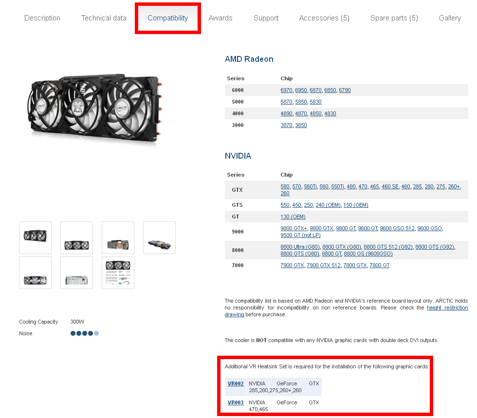

Ja gut da steht halt Multi kompatibel und es gibt ein Dokument mit dem ich jetzt nicht so viel anfangen konnte zumal ich die Karte hier nicht auf Arbeit habe.
Sollte wohl also eine V2 sein.
edit: Habe die SuFu benutzt allerdings nicht mit meiner Karte sondern nur mit den Kühlermodellen. Mein Fehler. das ist wirklich sehr aufschlussreich.
Problematisch sind die zwei DVI-Buchsen übereinander. Da passt der Accelero Xtreme schonmal nicht. Bei Arctic Cooling gibt es Zeichnungen mit Maßangaben, wieviel Platz der Kühler braucht. Da du die Karte ja schon da hast, messe doch einfach nach ;)
Da ist doch ein Reiter "Compatibility" und dann sieht das so aus:
