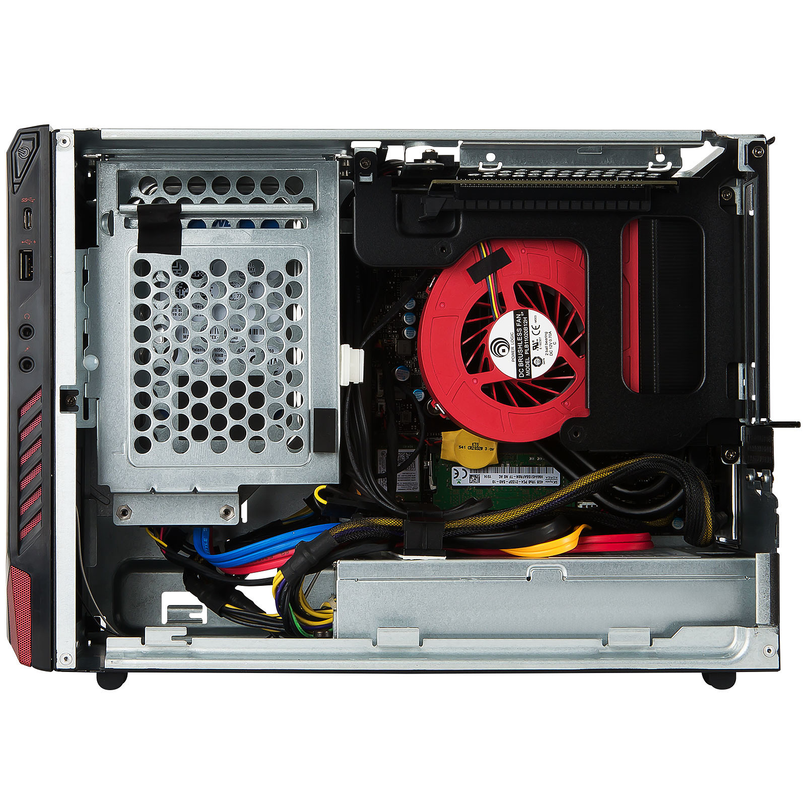

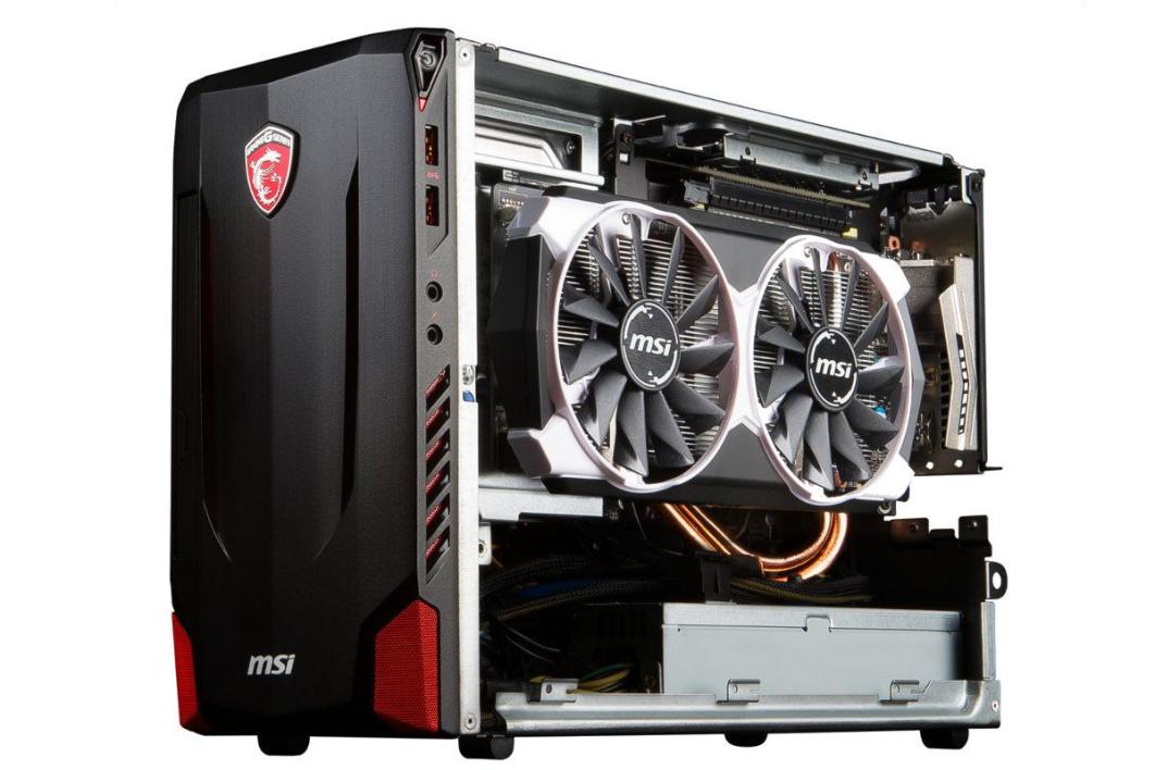

1-so wie ich deinen PC sehe wirst du ein sattes wärme Problem haben
2- dein cpu kühler ist leider auch nicht das gelbe vom ei ( vielleicht das ei ohne gelb?)
das alles gibt wärme die abgeführt werden muss.
wieviel gehäuse Lüfter hast du verbaut? und drehen die noch? kannst du mal ein Foto vom innenleben vom Pc machen?

haha, dass es mit dem Gehäuse einen Zusammenhang gibt, hab ich mir eigentlich schon gedacht. Wäre es eigentlich möglich bei einem Fertigpc des Gehäuse bzw CPU Kühler zu wechseln, obwohl die Komponenten auf ein kompaktes Design abgestimmt sind ?
Ist zwar ausm Internet, sah mit meiner alten gtx960 aber genauso aus.

die wärme von deiner Graka kann nirgendwo hin dazu kommt die wärme von deinem Netzteil dann die cpu die holt sich auch nur warme Luft ,die wärme wird teilweis nach hinten abgeleitet. Deine Graka bekommt zwar frischluft aber die abwärme staut sich.
Ich denke bei dir müssen wir zuerst das wärme problem lösen
fürs erste würde ich die Seitenwand von der Graka weglassen dann sollte sich es ein wenig bessern.
bis andere Vorschläge kommen
anhand von dem was wir hier sehen könnte mann glauben MSI hätte noch nie was mit Gaming am Hut gehabt
