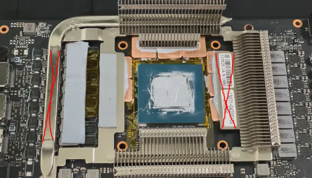

- Neue Pads vor allem an allen Stellen hilft ebenfalls schon deutlich und man schließt nicht evtl. was kurz.
die markierten Stellen vertragen ebenfalls noch ein Pad:
