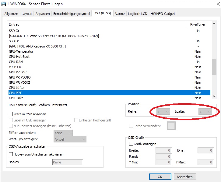

Möglichkeit 2. HWiNFO installieren und das Powertarget ins OSD übernehmen, Zeile und Spalte nach gusto

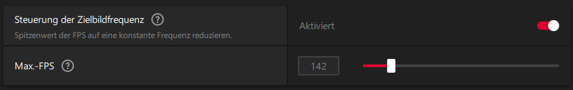

Also mit dem Adrenalin funktioniert das einstellen der Framerate auch problemlos!
Werde zunächst auch bei Adrenalin bleiben.
