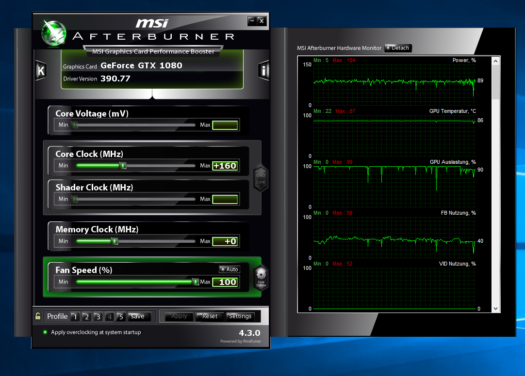

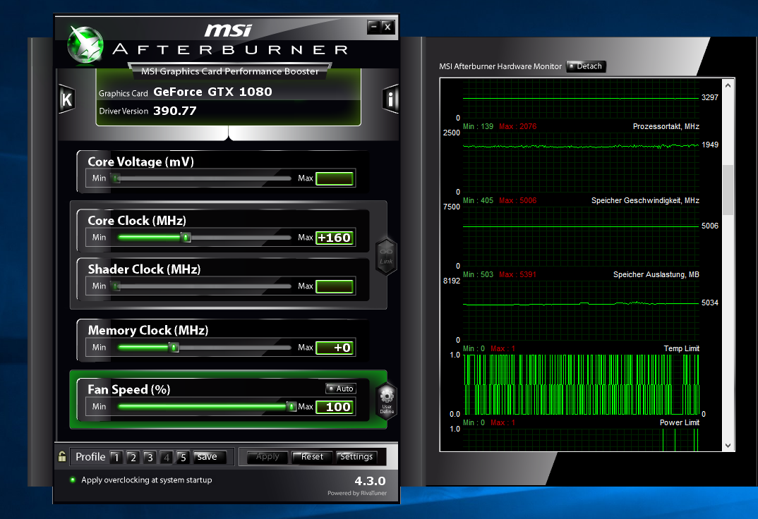

Habe erst seit einpaar Tagen das Problem dass meine Gpu abstürze hat also bzw sie läuft auf 100% und fällt auf 30% so habe ich dann auch ein ca 2 sekündiges Standbild... Habe eine gtx 1080 Aero und diese abstürze kommen bei spielen wie Fortnite oder Pubg... mir ist leider nicht schlüssig warum die Gpu die abstürze hat sie läuft auch nicht zu warm..

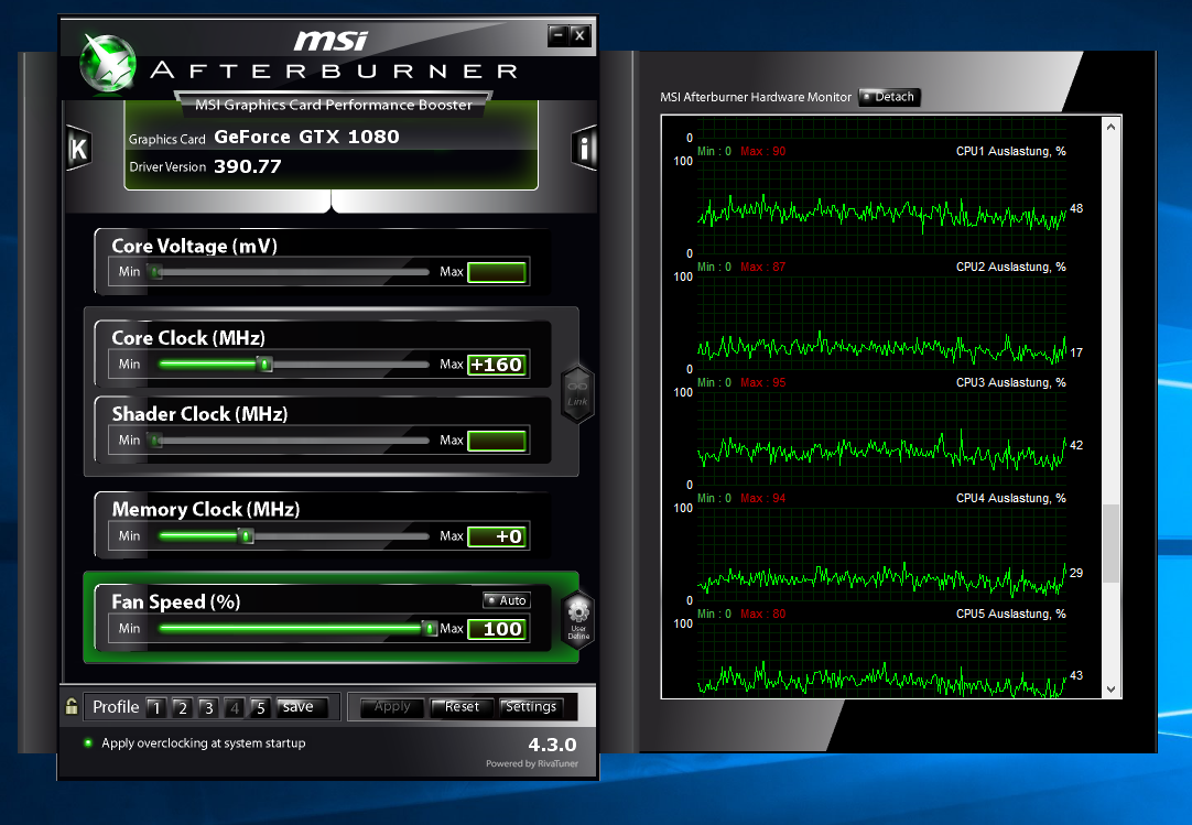

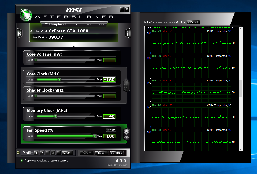

überprüfe die cpu jetzt
Gpu als auch Cpu auslastungen gehen auf 0% runter für einen Bruchteil einer Sekunde
Cpu läuft auf 50 grad

50° CPU-Temperatur unter Last halte ich mit dem Boxed-Kühler in beispielsweise PUBG für unrealistisch. Womit und wie wertest du die Loads und Temps aus?

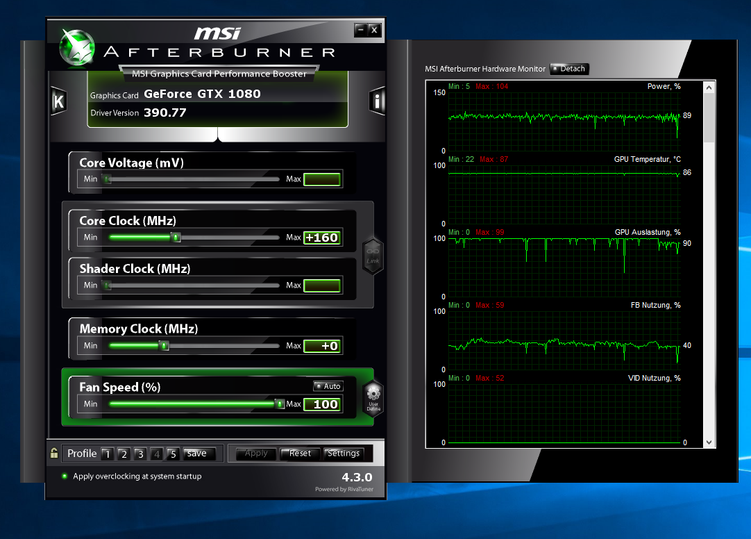

Msi Afterburner... Lass das Spiel mal ein wenig laufen und schaue mir die temps nochmal an
Cpu schwankt zwischen 30 bis 50 % last bei spielen wie Pubg und deshalb nur 50 grad
Poste doch bitte ein paar Bilder des AB und des Ressourcenmonitors, während du PUBG spielst.
bei Pubg war gerade alles in ordnung eher bei Fortnite wo es freezed

Deine CPU taktet nicht vernünftig hoch; bei knapp über 2000MHz macht sie dicht.
Falls du dich auf den "Prozessortakt" beziehst: Ich bin mir ziemlich sicher, dass damit der Takt des Grafikprozessors gemeint ist.
Da hast du Recht, mein Fehler.
Über die CPU habe ich immernoch keine aussagekräftigen Daten.
