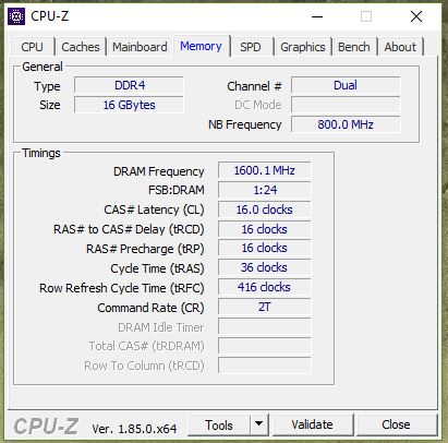

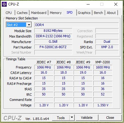

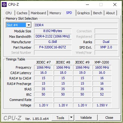

Die anderen beiden Steckplätze sind nicht belegt, daher gibt es dort natürlich auch keine Werte.
Die Ram-Module sind wie von Asrock empfohlen installiert und stecken so auch seit Anfang an drin, lief Monate ohne Probleme.
Ich habe gestern auch mal den Rechner aufgemacht und alles auf festen Sitz überprüft - alles steckt fest und sicher an Ort und Stelle.
Wenn das XMP aktiv ist, hat der RAM auch 1.35 Volt Spannung anliegen ? Mußt im BIOS schauen.
Ja, hat er. Macht er automatisch. Ich habs vorsichtshalber auch schon manuell eingestellt gehabt, hat aber nichts geändert.

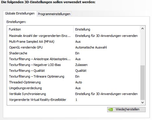

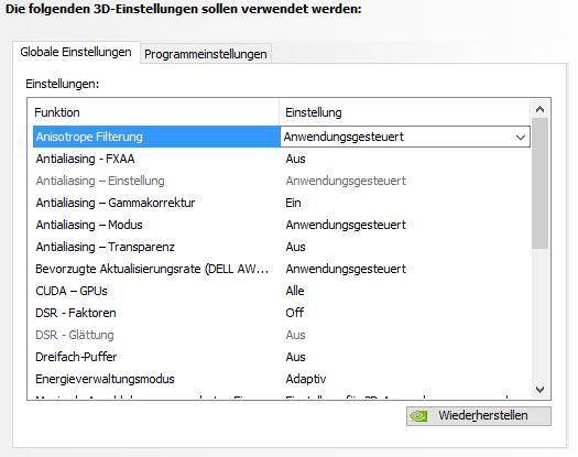

Ich poste dir einfach mal Bilder der Einstellung, die jetzt so Standard drin war. Für meine Spiele habe ich eigene Einstellungen, aber auch da habe ich es mit den Standard-Werten probiert gehabt.
