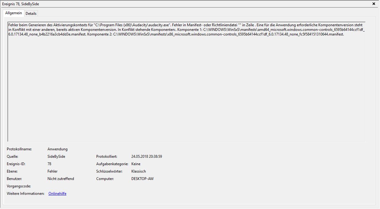

Es gibt einen Fehler, der relativ häufig vorkommt, der mir jetzt aber nicht sonderlich viel sagt. Audacity habe ich zwar installiert, aber ewig nicht benutzt - ich hänge mal ein Bild an von dem Fehler. Der Ist in den letzten 24 Stunden 50 mal und in den letzten 7 Tagen 470 mal vorgekommen:
