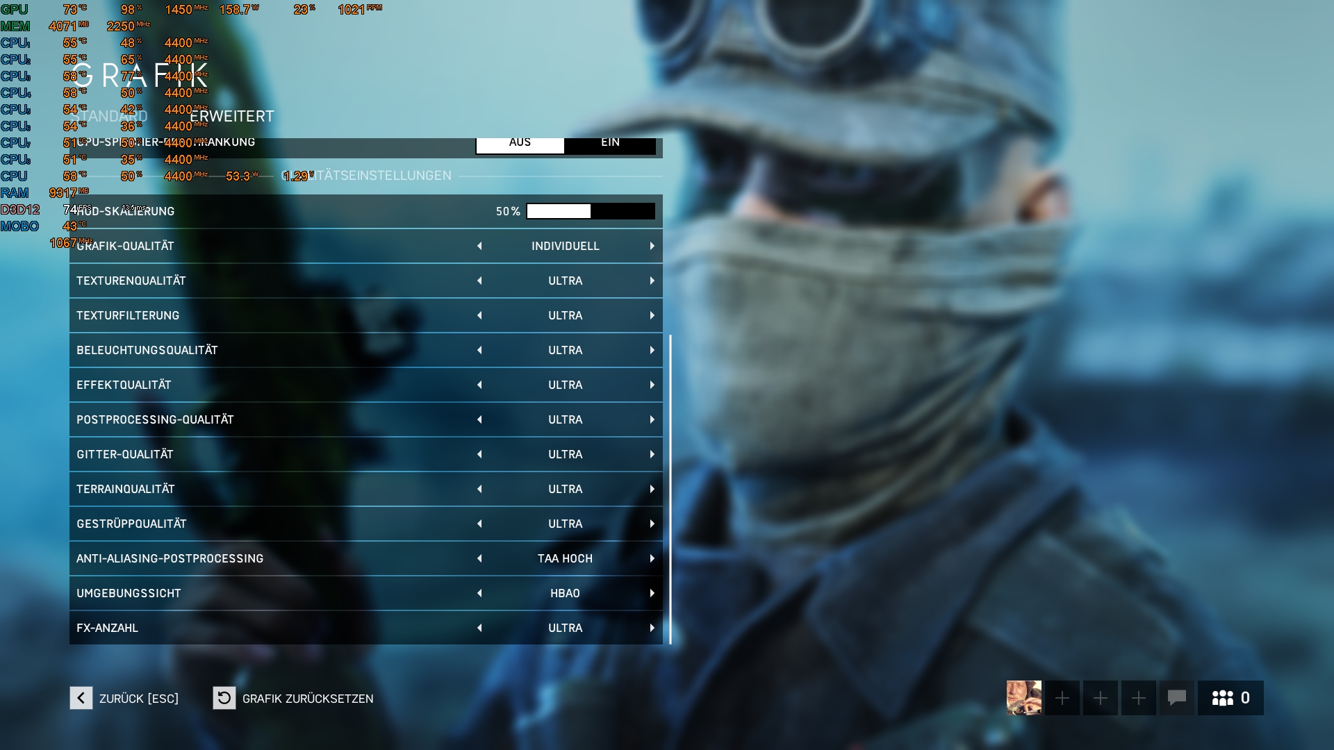

Im Spiel scheint bei mir die Option für die GPU-Speicherbeschränkung ohne funktion zu sein, auch die Änderung in den eigenen Dateien unter "GstRender.ClampGpuMemory 0" bewirkt nichts.
Meine V-Ram-usage ist bei ca.4GB festgenagelt - trotz 8GB Videospeicher.
Hier in diesem Video sieht man ja schön, dass trotz FHD trotzdem ca.7,5GB des Speichers benutzt werden.
Der freundliche Tipp mit der Resolutionscale auf 200% bringt mir nix auf FHD, bzw. mit FHD-Hardware, da dann quasi 4k anliegen und ich mit 30FPS spiele.
Was ich mir von davon erhoffe? - Dass sämtliche Texturen drinnen sind und nicht immer wieder geleert wird.
Die Grafikeinstellungen sind folgende:
Da mein Monitor mit OC mit CRU gerade nur 70Hz mitmacht und ich trotz der Ultraeinstellungen auch immer drüber bin, seh ich keinen Grund darin mir das Spiel in hässlich anzuschauen, wenns auch so geht.
