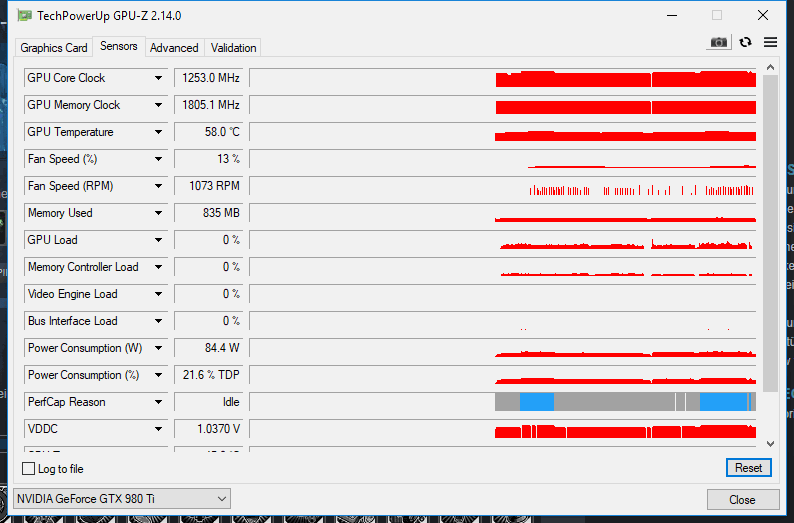

Ja habe ich mit GPU Z nur kann ich damit relativ wenig anfangen^^

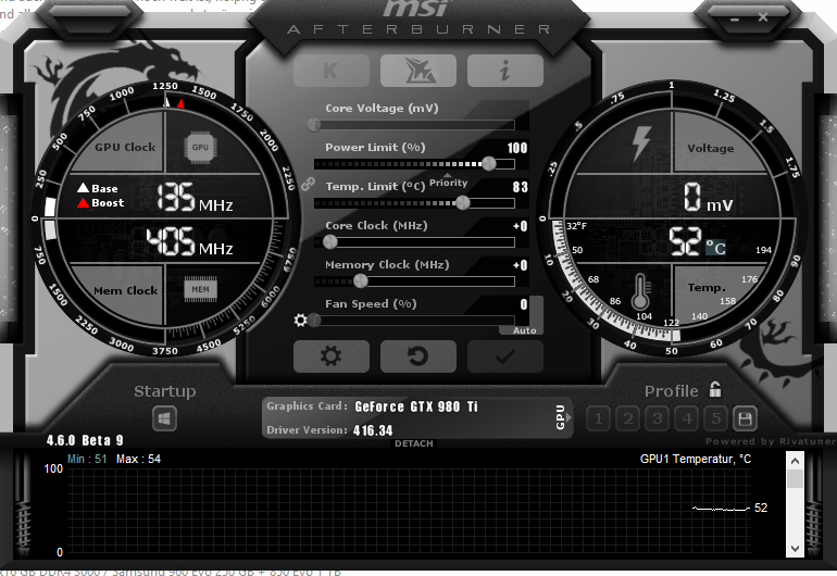

Mit Tools wie MSI Afterburner kannst du dir die Temperatur ingame anzeigen lassen, müsstes halt hin und wieder draufschauen^^
Wenn mich nicht alles täuscht, kann man das sogar mitloggen lassen.

Zero1505 schrieb:
die Temperatur vor dem Absturz kann ich nicht checken da ich bei schwarzen bildschirm die daten nicht auslesen kann
Guck mal unten links in deinem Screenshot... Die Checkbox.
58°C GPU Temperatur bei nur 13% Lüfter wär mir als Temperatur deutlich zu hoch.
Da würde ich tatsächlich mal nachsehen, wie die Temperatur bei laufendem Game aussieht.
Mit MSI Afterburner, deine Zotac ist nämlich ab Werk Ordentlich übertaktet

Ich habe jetzt auf Biegen und Brechen versucht die Gpu abstürzen zu lassen um die Temperatur herauszufinden, leider ohne Erfolg werde es heute Abend noch mal probieren
