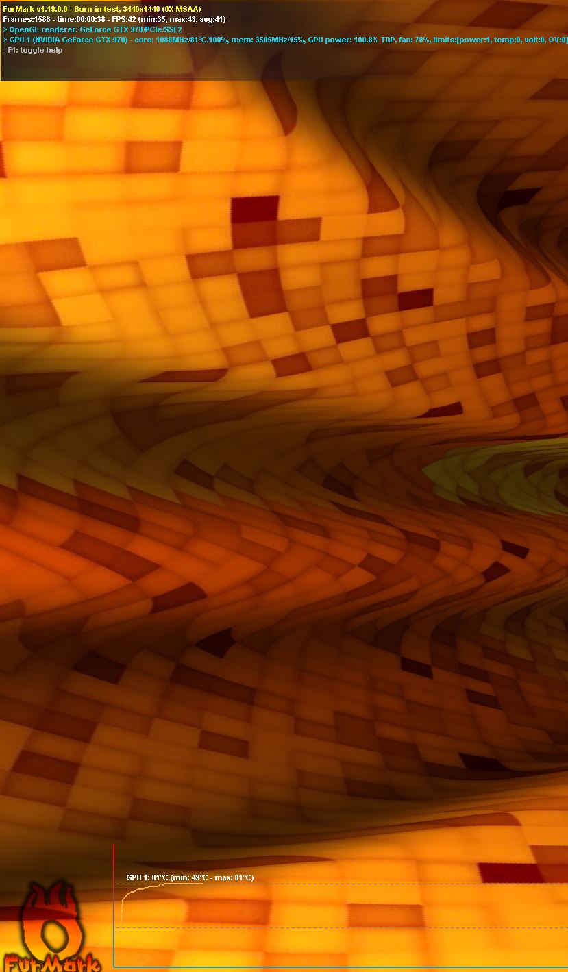

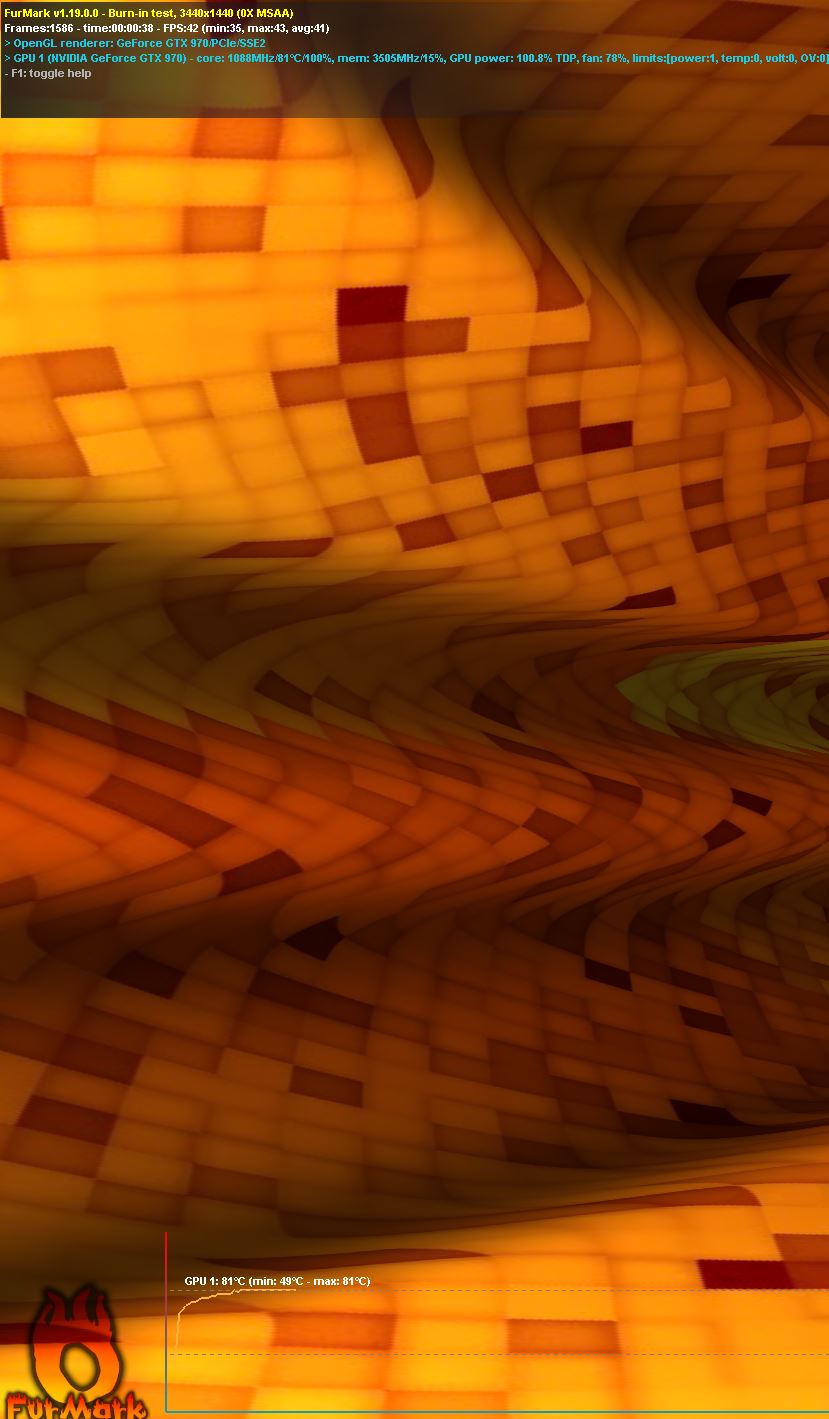

UPDATE
Hier mal ein Bild, man beachten unten den massiven Temp Anstieg innerhalb von 2-3 Sekunden + die kürze des Menches und die % der GPU Fans.
also der Anstieg ist eigentlich normal, habe ich mit meiner 1060 gepaart mit Xeon 1241 auch.

Für mich sieht das auf dem Screenshot ganz normal aus. Furmark lastet nunmal zu 100% aus und 81 Grad bei 78% Lüfter klingt jetzt nicht unrealistisch.

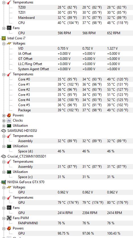

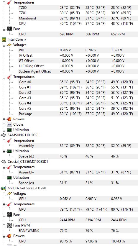

Hier mal n Screenshot von HWmonitor (erst gestartet, als das Spiel bereits lief) - ich hab eben Playersunknown Battlegrounds gestartet und bin nur im Hauptmenü (Grafiksettings Minimum).
Sobald ich das Spiel ausschalte, gehen sofort die Lüfter (wie es sich für eine Strix gehört) auf 0 RPM.

mach mal bei beiden System einen Stresstest, welches NUR die GPU auslastet (FurMark zb)
Ist die erbrachte Leistung wirklich (!) gleich aber die Temperaturen (stark) unterschiedlich?

warum stellst du den lüfter der graka nicht manuell ein, bzw erstellst eine manuelle lüfterkurve. die 81 grad im furmark sind normal. ausserdem ist deine alte cpu wohl performancetechnisch 200% hinter dem neuen i7 8700. i.d.r. ist die cpu iwann der Flaschenhals für spiele, scheint wohl so, als wäre jetzt deine gpu am Limit bei dem neuen 8700. evtl hast ja nen kollegen der dir ne 10xx oder ne neue amd mal leihweise geben kann, damit du den direkten vergleich hast zwischen deiner alten 970 gtx und was neuem

Habs ja gesehen bei Hwmonitor, wie dort die Auslastung der GPU lediglich bei 50-70% bei den Spielen war.
ich rede von deinem furmark bild, nicht von deinen pillepalle spielen. desweiteren ist deine gtx970 eben ne kastrierte grafikkarte. alles was über 3,5gb ram geht "bremst" die karte runter, da die Daten über 3,5gb langsamer verarbeitet werden, da der bus dort dann beschnitten ist. furmark lastet deine gpu auf 100%. ob furmark eine gpu noch mehr aufbrummt als die graka eigentlich kann, weis ich nicht, war zumindest vor paar jahren so, das furmark durch Trickserei die grakasicherung umgangen hat um sie über den herstellerangaben zu belasten.
auf deinem hwinfo bild seh ich nix von gpu Auslastung. da stehen temps, fan und zeugs von cpu und ssd.
aufm furmark bild sieht man aber halt das alles auf 100% bei der power sogar 100,5% aus der karte gezogen werden.
som,it glaube ich einfach das deine gtx970 für den i7 8700 einfach zu low ist. deswegen schaut dein furmark mit deinem allten i7 2600 besser aus, da da die graka noch mithalten kann
