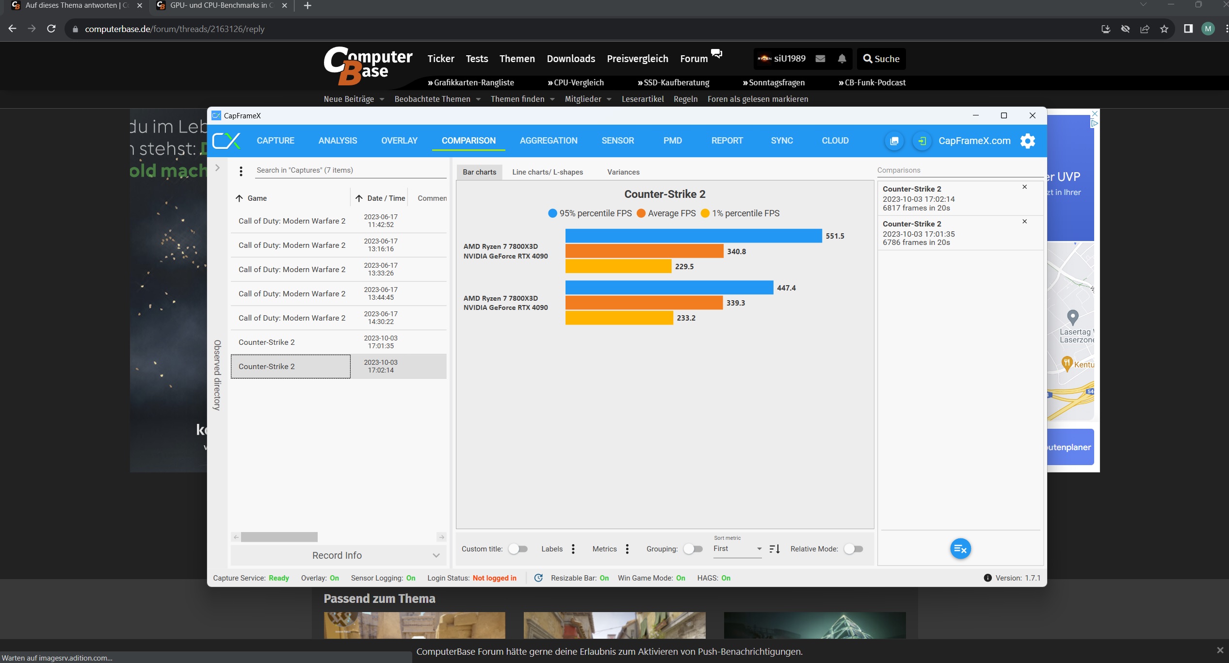

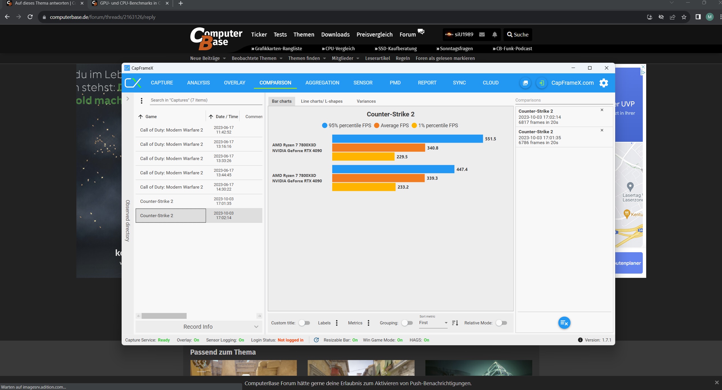

System: RTX 4090, 7800X3D
2.560 x 1.440, „Sehr hoch“, 8-faches MSAA: 340,8
7800X3D Stock
4090FE Stock
Trident-Z 6000 CL30-40-40-96

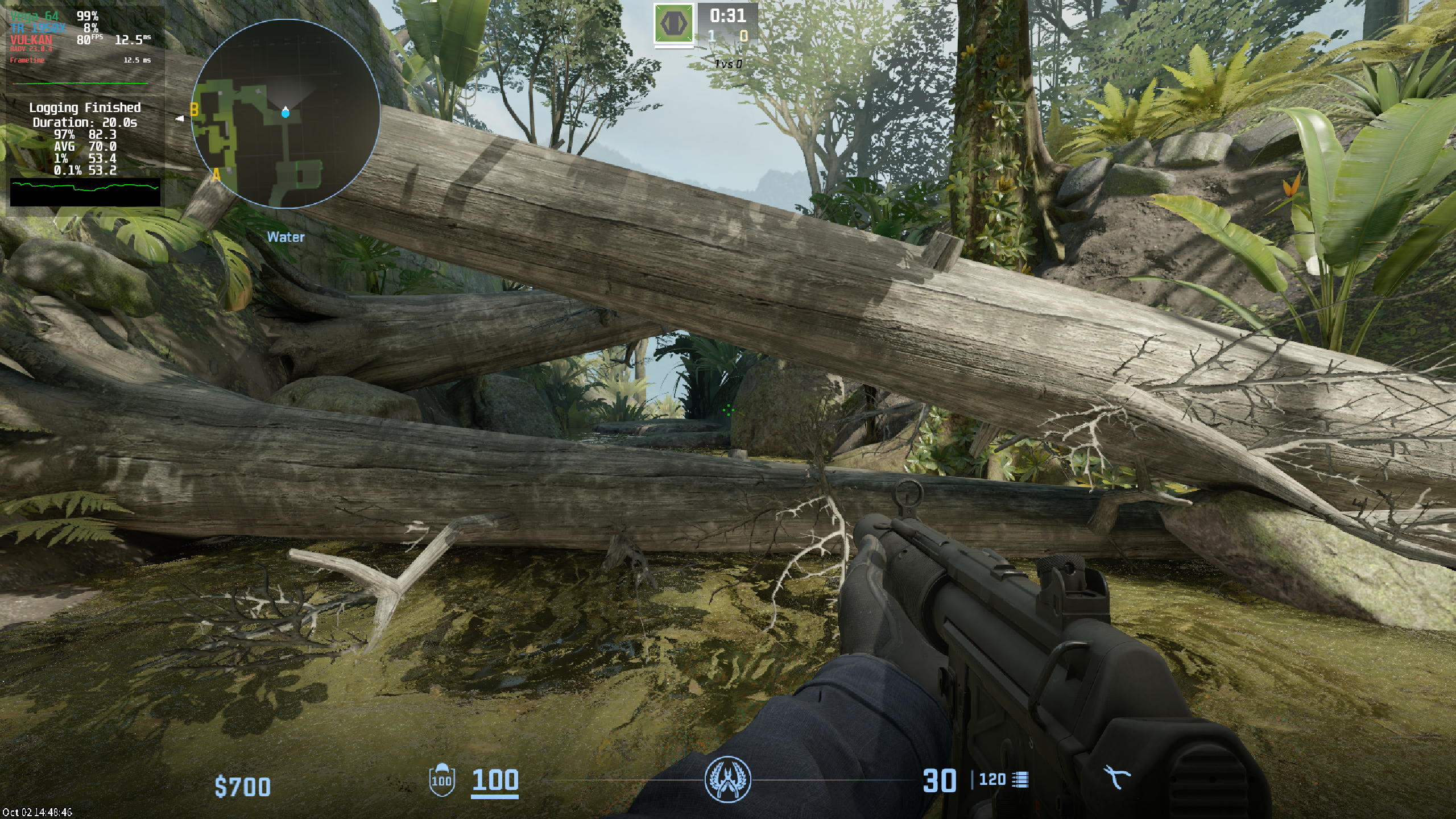

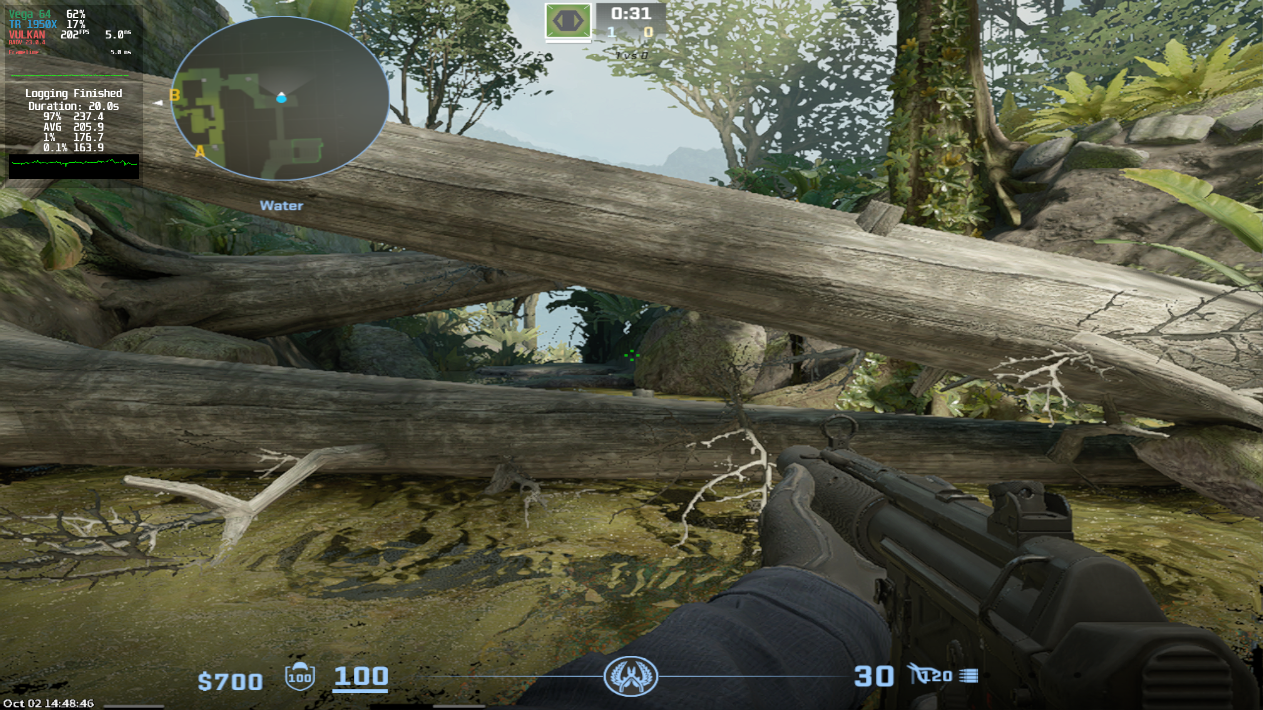

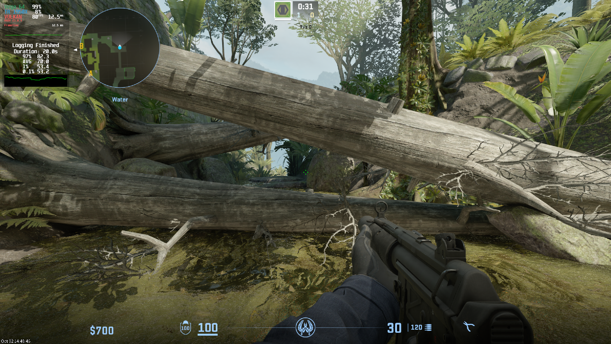

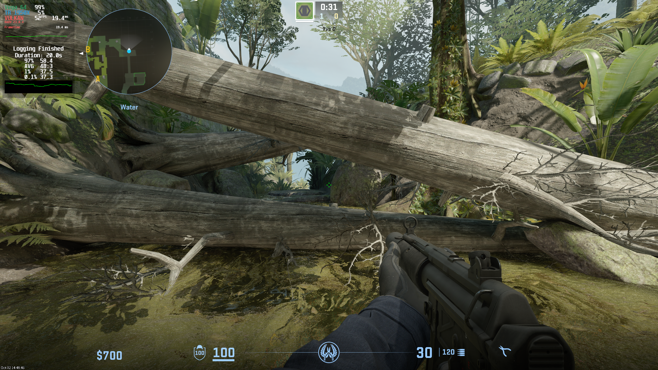

System: RX Vega 64 WC (260 W), 1950X WC OC (999 W), Linux
1.280 x 960, „Niedrig“, kein MSAA: 206
1.920 x 1.080, „Sehr hoch“, 8-faches MSAA: 70
2.560 x 1.440, „Sehr hoch“, 8-faches MSAA: 48
Getestet unter Ubuntu Linux 22.04 mit MangoHUD:
Code:
export NODEVICE_SELECT=1 && \
mangohud steam -applaunch 730 \
-cl_showfps 0 \
-cl_forcepreload 1 \
-forcenovsync \
-fps_max 999 \
-fps_max_ui 64 \
-high \
-nojoy
Ich habe auch Wayland gegen X11 getestet, aber keinen Unterschied messen können.
Das RAM läuft mit 3400 MT/s und das InfinityFabric also mit 1700 MHz.
